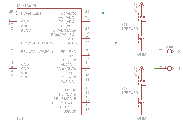

Hallo und guten Abend,
ich möchte zur Steuerung einer (baulich grösseren) Modellbahn-Lokomotive
eine Funk-Fernsteuerung bauen.
Der Funk-Teil mit RFM12B klappt soweit.
Betriebsspannung liegt zwischen 12V und 20V.
Der Motor zieht, wenn er blockiert wird, 1,8A.
Nun die Fragen zur H-Brücke:
- wenn ich das richtig verstanden habe, sind die IRF7389 logic-level
kompatibel. Korrekt ?
- kann ich die Brücke daher aus 2 x IRF7389 aufbauen und deren Gates
direkt mit den Atmega88-Ausgängen verbinden, und brauche keine weiteren
Bauteile ? (ausser die Gates zum Schutz vor ungewolltem Durschschalten
relativ hochohmig gg. Ground zu ziehen)
Vielen Dank für eure Hilfe !
Gruß,
Uwe

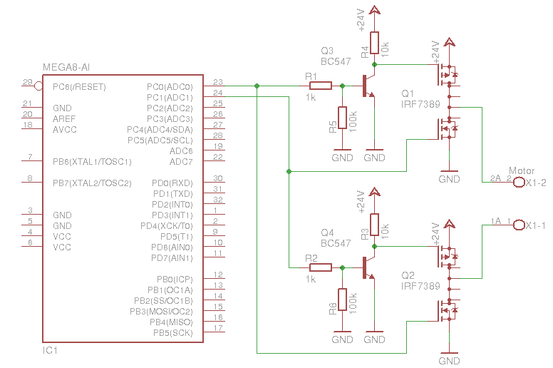

OP #2127551
Verstehe ich es richtig:
a) die N-Kanal Strecke funktioniert
b) die P-Kanal Strecke funktioniert nicht
und b) weil am Gate des P-Kanal FETs entweder 0 Volt oder 5 Volt
anliegen - und damit der FET immer durchschaltet, weil er zum Sperren
24V am Gate (bzw. 0 Volt zwischen Gate und Source) braucht.
Und wenn a) und b) nicht stimmen, warum ?
Vielen Dank !
Gast #2127561
Ja; du hast das Problem richtig erkannt.
Abhilfe schafft die Ansteuerung des P-FETs über einen Steuer-Transistor
(der nach Masse schaltet und über Spannungsteiler -5V Gatespannung
erzeugt) oder auch die Verwendung von fertigen H-Bridge-ICs.
Gast #2128154
So passt das!
R5 und R6 sind gar nicht mal so verkehrt um definierte Zustände
unterhalb der 0.7V-Barriere bei hochohmigen Ausgangsspins zu schaffen -
schaden tun sie nicht, im normalen Betrieb nutzen sie allerdings ebenso
viel ;)
Was noch zu bedenken ist: Bei hohen Schaltgeschwindigkeiten kann es
wegen der Abfallverzögerund der FETs kurzeitig dazu kommen, dass
High-Side und Low-Side der selben Halbbrücke gleichzeitig leiten!
Deshalb werden die Transistoren oft einzeln angesteuert und nicht
hardverdrahtet über Kreuz verbunden, so wie in Deiner Schaltung
momentan.
Die Software ist dann dahingehend aufgebaut, dass ein(ige) Timer-Tick(s)
zwischen dem abschalten des einen Transistors und dem einschalten des
jeweils anderen Transistors liegen.
Gast #2128176
Ich will ja einen Motor steuern deshalb hatte ich mir das so
vorgestellt, dass ich zwischen dem Wechseln der Polarität an den
Ausgängen der Brücke (also dem Ändern der Motor-Drehrichtung) einfach
eine Zwangspause von 100ms einlege.
Damit habe ich dieses Problem doch umgangen, oder ?
Allerdings, ich verstehe aber nicht, was das mit dem hartverdrahtet über
Kreuz zu tun hat. Auch wenn ich es nicht hart verdrahte, sondern mit 4
Ansteuer-Leitungen per SW mache, muss ich doch zwischen Umschalten von
Q1a und Q1b kurz warten, sonst baue ich da einen Kurzschluss der
Versorgungsspannung der Brücke. Ob das dann zeitgleich mit Q2a und Q2b
passiert, weil das zusammen verdrahtet ist, ändert doch am Problem
nichts:
wenn ich die Drehrichtung ändere, muss ich die Brücke einen Moment
komplett abschalten, sonst sind aufgrund der MOSFET-Latenzzeit bei hoher
Frequenz High- und Lowside leitend.
Korrekt ?
Gast #2128381
Sorry fürs verwirren - ich hatte beim schreiben irgendwie ein anderes
Bild im Kopf als tatsächlich Deinem Post anhing...
Du hast natürlich völlig recht, das angesprochene Problem tritt in
dieser Schaltungsvariante nicht auf, wenn Du eine gewisse Totzeit
zwischen dem Umschalten der beiden Ausgänge lässt die jeweils High-Side
der einen und Low-Side der anderen Halbbrücke ansteuern.
Besagtes Problem tritt auf wenn die zwei FETs einer Halbbrücke vom
selben Signal gesteuert werden. Gerade durch das überkreuzen hat sich
dieses Problem ja erledigt.
Gast #2652517
Vorsicht, Freund !
Der IRF7389 kann - laut Datenblatt - 20Vgs maximum.
Im N-Kanal-Zweig sehe ich kein Problem, im P-Kanal-Zweig mußt Du
noch was ändern.
Ub+ = 24V
Ugs = -20V
Ergibt (gegen GND) 4V!!!
Legst Du den Anschluß auf GND dürfte der P-Kanal mit "Unwillen"
seinen Dienst quittieren.
Viel Erfolg
Martin
