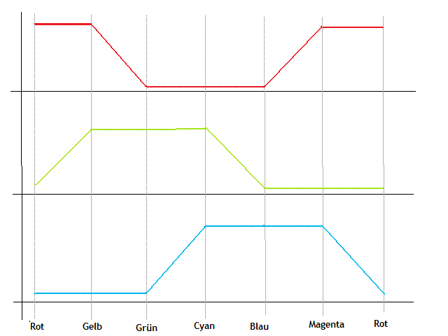

Hallo!
Ich möchte eine RGB-LED mit einer automatischen Farbverlaufssteuerung
ansteuern und bin auf der Suche nach einer optimalen Routine in C.
Ich verwende hier die PWM-Kanäle des AT90PWM316.
Derzeit vermische ich die Farben mit if-else-Abfragen.
Die RGB-Werte habe ich in einem Array (valuetable) gespeichert.

Hier ein Beispiel meine Farbverlaufssteuerung:

Hat jemand einen Vorschlag, wie ich das besser machen kann?
Danke für Eure Hilfe!

HSV-RGB Umwandlung ist natürlich eine Möglichkeit. Eine andere ist
folgende:
Du beginnst im Grundzustand Rot. Also RGB = (1,0,0)
Danach beginnt ein Sweep, indem Grün dazu kommt. Von 0 auf 1 in
Schritten hochfahren. Damit ist man im Zustand RGB = (1,1,0)
Danach wird Rot weggenommen und man landet bei RGB = (0,1,0)
Jetzt kommt Blau dazu um bei RGB= (0,1,1) zu landen.
Grün weg, führt zu RGB = (0,0,1)
Rot dazu -> RGB = (1,0,1)
Und Blau wegnehmen RGB = (1,0,0)
Damit ist man wieder im Grundzustand und das Spielchen beginnt wieder
von vorne.
#2127948
> von vorne.
So wie im Diagramm würden dann die einzelnen Farben anzusteuern sein.
Man sieht:
* Das ganze läuft in 6 Stufen ab
* Im Prinzip durchlaufen alle Kanäle die gleiche Kurve und sind
  nur gegeneinander phasenverschoben.
Die Implementierung dazu ist eher simpel und für praktische Zwecke zur
Wohnraumverschönerung mehr als ausreichend.
