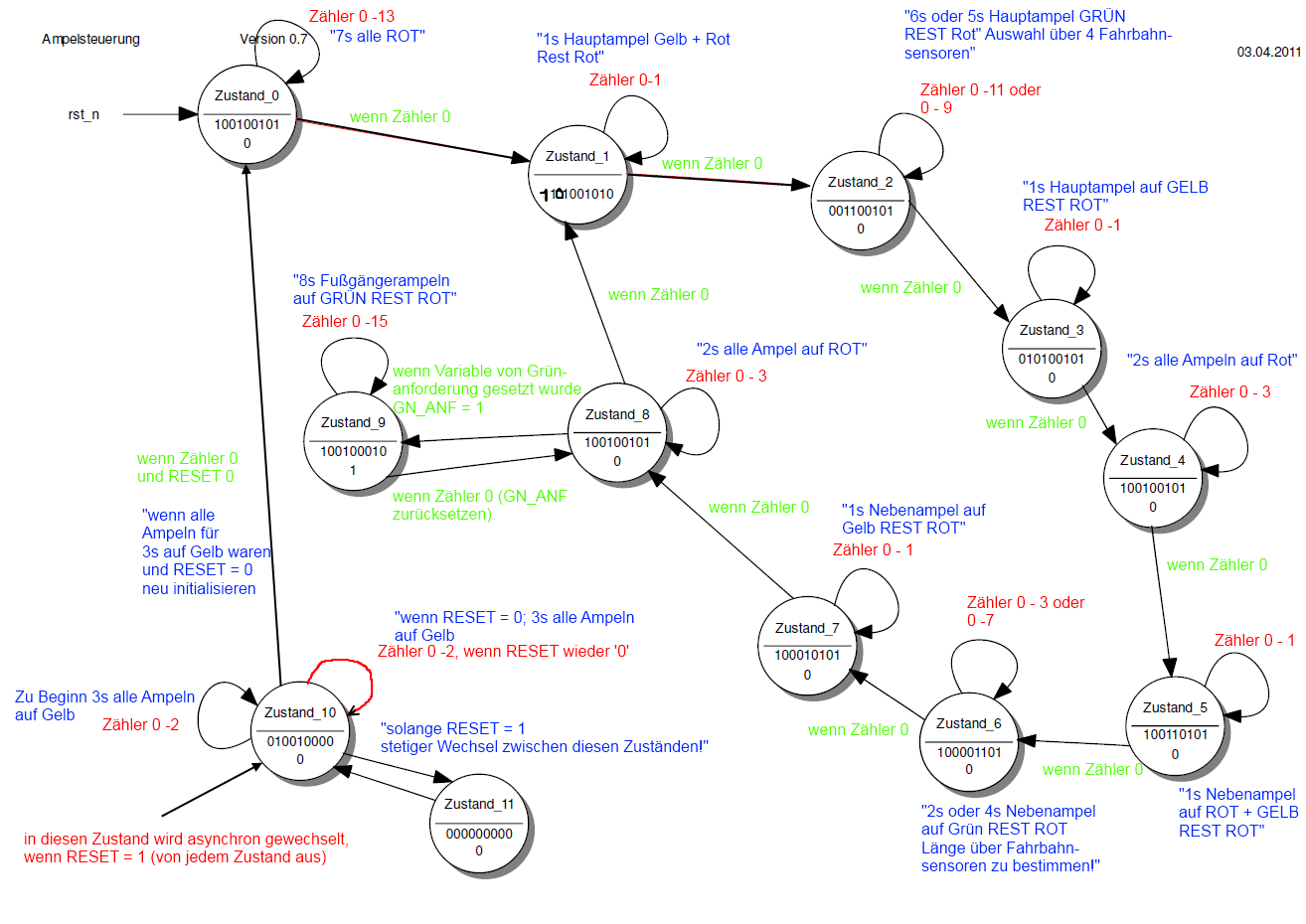

von Olli R. (downunderthunder42)
OK irgendwie ist mir das alles doch noch ziemlich befremdlich.
Ich das ganze nochmal überdacht und den Versuch eines "Zustanddiagrammes
gemacht (siehe Anhang). Die Aufgabe ist hier zu finden:
http://users.etech.haw-hamburg.de/users/fitz/DY_FTZ_Labor_1.pdf
( Ich möchte hier natürlich kein komplette Lösung vorgekaut bekommen,
sonst wäre der Lernerfolg -> 0 aber ein paar Ansätze wären nicht
schlecht)
Also wie man den Folgezustand berechnet, kann ich mir denken bzw. das
ist mir soweit klar.
Bei einem Takt alle 0,5 s muss ich ja die meisten Zustände mehrfach
hintereinander haben.
Dies könnte man ja wie in dem hier angefügten Diagramm mit Zählern
realisieren.
Aber wie kann ich die Abhängigkeit von 4 externen Signal da einbringen.
z.B. möchte ich die Zähler für die beiden Grünphasen von 4 Sensoren in
der Fahrbahn abhängig machen?
Dann gibt es die Grünanforderung von Fußgänger, d.h. während eines
regulären Durchlaufs soll ein "Signal" gesetzt werden, das dann
dazuführt, dass am Ende des Durchlaufs einmal eine "Fußgängergrünphase"
durchlaufen wird.
wie kann man so ein Signal, dass von 2 Eingänge abhängig ist setzen und
speichern und dann am Ende der Fußgängergrünphase wieder zurücksetzen?
Der RESET soll, wenn er gesetzt ist dazuführen, dass (egal in welchem
Zustand ich mich befinde) in den Gelb-Blink-Modus gewechselt wird!
wenn RESET wieder 0 ist soll diese Blinkphase nach 1,5s Dauergelb wieder
verlassen werden.
Wie könnte ich die genannte Abhängigkeit von Eingangssignal in das
Zustandsdiagramm aufnehmen?
Das was da links unten steht "asynchron hierher, wenn Reset ='1'" und
"solange Reset = '1' wird zwischen diesen 2 Zuständen gewechselt" lässt
sich für mich nicht in Deckung bringen...  :-o
Und zudem wird in der Aufgabenstellung nichts von einem asynchronen
Reset erwähnt. Dann lass den ganz einfach weg.
> speichern
Du nimmst ein Flipflop, das mit 50 MHz getaktet wird (Einsynchronisieren
des asynchronen externen Signals nicht vergessen)
Du setzt das FF einfach wieder zurück.
Immer im Hinterkopf behalten:
In der Hardware wird das alles komplett parallel abgebildet. Du hast
also gleichzeitig die Abfrage der Fußgängertaster und die Abarbeitung
deiner FSM.
Ich beziehe mich auf die Blinkanforderung für die Nacht:
Heißt das, dass ich dafür einen Eingang (Taster) nehme, der mir ein
Flipflop setzt (wenn Eingang = 1) und das FF zurücksetzt, wenn Eingang =
0?
FF-Signal wird dann für die Verzweigung im Automatengraph verwendet!
zu den Fahrbahnsensoren bzw. Fußgängergrünanforderung:
Heißt das, dass ich die Eingangssignale (die 4 Fahrbahnsensoren) als
nebenläufige Anweisung bzw. als Prozeß der mit 50MHz getakt wird (z.B.
indem ich ein FF realisere) "verarbeite" und somit ein weiteres Signal
"Hauptstraße länger Grün" generiere?

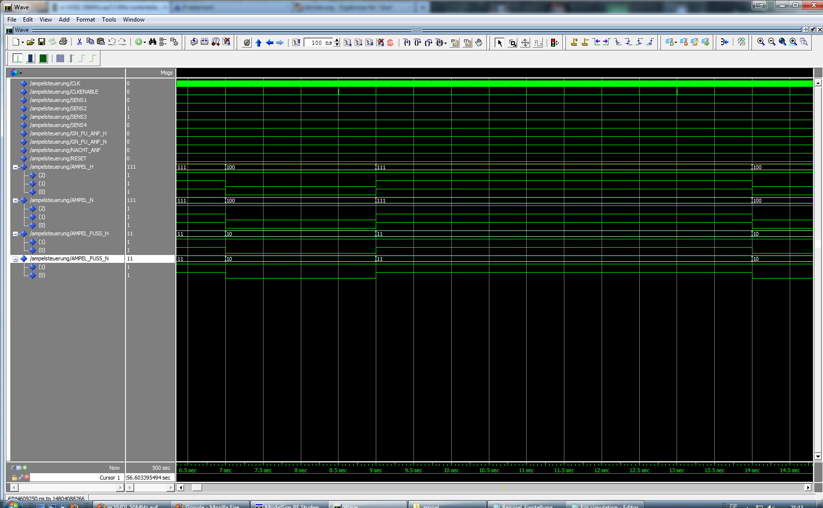

Jetzt habe ich das Programm zumindest schon soweit gelöst, dass es
kompiliert wird.
Leider ist es so, dass das Programm nach dem es den Zustand "INIT" nach
7s das erste Mal verlassen hat, in den Zustand "REG1" wechselt dann geht
es aber aus irgendeinem Grund wieder in den Zustand INIT und dann wieder
in den Zustand REG1.
Er pendelt quasi nur zwischen den Zuständen INIT und REG1??
hier noch ein Auszug aus dem Impulsdiagramm
ich habe die Simulation mit den folgenden Parametern gestartet:
vcom ampels.vhd
vsim work.AMPELSTEUERUNG
add wave sim:/AMPELSTEUERUNG/CLK
add wave sim:/AMPELSTEUERUNG/CLKENABLE
add wave sim:/AMPELSTEUERUNG/SENS1
add wave sim:/AMPELSTEUERUNG/SENS2
add wave sim:/AMPELSTEUERUNG/SENS3
add wave sim:/AMPELSTEUERUNG/SENS4
add wave sim:/AMPELSTEUERUNG/GN_FU_ANF_H
add wave sim:/AMPELSTEUERUNG/GN_FU_ANF_N
add wave sim:/AMPELSTEUERUNG/NACHT_ANF
add wave sim:/AMPELSTEUERUNG/RESET
add wave sim:/AMPELSTEUERUNG/AMPEL_H
add wave sim:/AMPELSTEUERUNG/AMPEL_N
add wave sim:/AMPELSTEUERUNG/AMPEL_FUSS_H
add wave sim:/AMPELSTEUERUNG/AMPEL_FUSS_N
run 500000 ms
Olli R. schrieb:
> dieses ENUM_ENCODING ist nur eine Anweisung an den Präprozessor!
Einen Präprozessor gibt es nicht.
Es ist ein Wunsch an den Synthesizer. Wenn der das versteht, setzt er
die Zustände so um. Wenn nicht, dann nicht. Aber normalerweise gibts
dann eine passende Warning/Info...
Warum?
Um das herauszufinden ist eine Testbench da. Da kannst du ja sehen, was
kurz vor dem fehlerhaften Zustand passiert ist...
