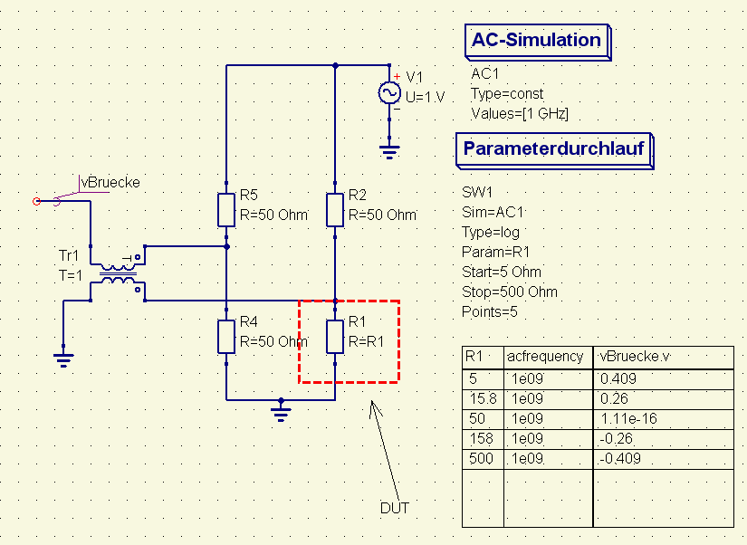

von Silvio K. (exh)
Track schrieb:
> Selbst wenn der DUT 50 Ohm hat ist das Ausgangssignal nicht Null.
Wenn das DUT 50 Ohm hat, dann ist die Potentialdifferenz zwischen den
beiden Pfaden Null. Ich denke das stimmt schon. Klick doch das einfach
mal zusammen, z.B. im QUCS.
Silvio

von Silvio K. (exh)
Track schrieb:
> Klemm an den Ausgang einen 50 Ohm Widerstand, wie in in dem pdf, und
> miss über dem die Spannung. Die ist auch bei abgeglichener Brücke nicht
> Null.
Ich habe gerade nicht 50 Ohm am Brückenausgang. Bei 50 Ohm als DUT ist
die Differenz gleich NULL. Dann hat man ja zwei gleiche (unbelastete)
Spannungsteiler. Warum sollte sich dann eine Differenz einstellen . Die
Simulation ist einwandfrei. Der Trafo war ideal, es ging ja auch nur ums
Prinzip. Aber stellt doch dein Ergebnis mal rein.

von Track (Gast)
Das muss sein, damit man dort ein reflektionsfreies Signal abnehmen
kann, in der Grafik des Artikels ist das auch angegeben!
>Bei 50 Ohm als DUT ist die Differenz gleich NULL. Dann hat man ja zwei >gleiche
(unbelastete) Spannungsteiler.
Nein, die eine Seite wird von einer Wicklung mit 50Ohm Abschluss
zusätzlich belastet, die andere von einer Wicklung, die direkt nach
Masse geht.
>Die Simulation ist einwandfrei.
Mit einem idealen Trafo und ohne 50Ohm Abschluss des Ausgangs
wahrscheinlich schon. Andernfalls nicht.
>Der Trafo war ideal, es ging ja auch nur ums Prinzip.
Nein, es ging nicht um das Prinzip, sondern wie man daraus eine
praktisch umsetzbare Schaltung bauen kann.
Mein Ergebnis zeigt bei Abschluß des Ausgangs mit 50Ohm, einem Koppler
mit 2x 10uH und Koppelfaktor 0.999 bei 1MHz eine Ausgangsspannung mit
500mV Amplitude, was die Hälfte der Anregungsamplitude ist.

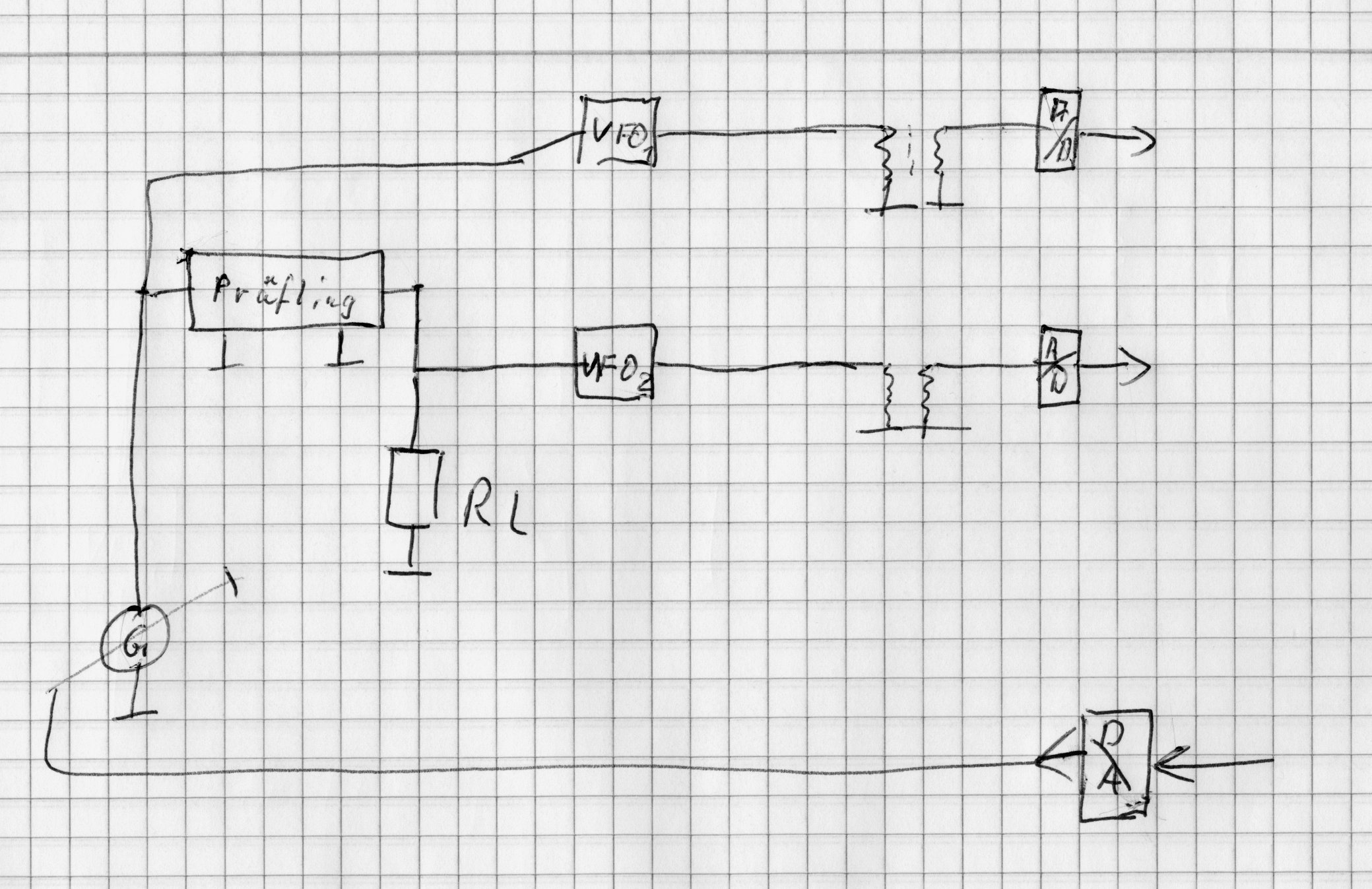

von Winfried J. (Firma: Nisch-Aufzüge) (winne) Benutzerseite
Nachtrag
statt einer rein resistiven Variante könnte mann auch einen/träger
Träger mit den zu messenden Spannungen via C_Dioden_VFO modulieren -
dann würde der SWR Koppler gut abstimmbar eine hohe Linearität ergeben,
vorrausgestzt die Modulatoren arbeiten hinreichend linear.
Namaste
in etwa so
Zur auswertug genügt stat einer ADU ein Simpler Begrenzerverstärker da
nur die Frequenzmodulation auszuwerten ist.
Es gilt
u1/df1==u2/df2
ein Offset sowie eine nicht linearität der VFOs last sich softwarmäsig
leicht kalibrieren.

von Silvio K. (exh)
Jetzt hat es klick gemacht. Du überträgst die Amplitudeninformation in
eine Frequenzinformation. Ist doch ziemlich kompliziert. Und die
nichtlinearitäten der VCOs, es sind ja auch noch zwei.
nein ich moduliere die frequenz der VFO und zähle die Nulldurchgänge
das laüft auf spectumanalyse des modulierten Trägers hinaus
