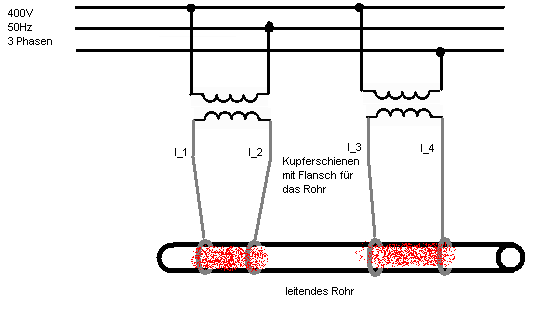

ist auf obigem Bild stets I_1 = I_2  und I_3 = I_4 sowie der Stromfluss
in dem Teilstück des Rohres zwischen den beheizten Zonen gleich null?
Es geht quasi darum das Rohr in Zonen aufzuheizen. Zwischen den 2 Zonen
soll allerdings kein Strom auf dem Rohr fließen. Ist dies stets
sichergestellt? Oder kann ein Stromfluss zwischen den Trafos entstehen,
der Art, dass die "Rückleitung" des ersten Trafos Strom aus den
"Zuleitungen" beider Trafos führt und umgekehrt? (Denn dann würde die
Bilanz ja trotzdem stimmen...?)
Oder kann das nicht sein weil sich diese Ströme dann gegenseitig
aufheben würden?
Ja. Ja.
Nur minimaler. Durch kapazitive oder magnetische Kopplung oder ähnliche
Dreckeffekte.
Dir ist schon klar, daß die meiste Wärme wohl im quasi kurzgeschlossenen
Trafo entsteht ? Vielleeicht solltest du die Rohre durch die Trafos
legen.

Das stimmt nicht. Die Trafos sind dafür ausgelegt. Das Rohr (Platin)
heize ich aktuell auf 1200 Grad auf. Die Trafos selber werden keine 300
Grad heiß! :D

Die Trafos haben kapazitive Kopplung zwischen den Windungen, und dieser
Strom erscheint auch am Ausgang. So ein Strom ist in der Groessenordnung
von uA-mA. Falls man diese Stroeme vermeiden will, muessen die Trafos
mit doppeltem Erdschirm versehen sein.

Der Querstrom liegt jedenfalls im mA bis uA Bereich
dürfte also nicht zu relevanter Erwärmung oder Spanungsabfall
führen.
Verbindet man die Stellen I_2 und I_3 mit einem kürzeren
Kupferdraht, ist der Querstrom durch's Rohr sogar null.

Der Querstrom ist je nach Anwendung wichtig oder auch nicht. Mit einen
Erdschirm kann man die kapazitiven Stroeme einer Wicklung unterdruecken.
Da ein Trafo zwei Wicklungen hat benoetigt man zwei Erdschirme.

I_1  und I_3 liegen in der Größenordnung um die 2000 A bei ca. 7V.
Das ganze läuft seit längerem(@MaWin: natürlich sind sie dafür
ausgelegt, hab ich doch bereits weiter oben geschrieben ... bitte genau
lesen!!)
Ist eine Rinnenheizung. Problem: Es darf zwischen den Zonen kein Strom
fließen da es sonst beim Gut zu elektrochemischen Vorgängen kommen kann
(ab mA Bereich und niedriger Frequenz unter 1 kHz ) Dies wird momentan
in Frage gestellt....??

>..ab mA Bereich und niedriger Frequenz unter 1 kHz
Ja. Dann wuerd ich mit Schirmen operieren, der Aufpreis ist minimal. Der
primaere Schrim wird ans Null gehaengt, der sekundaere Schirm wird
jeweils mit einem Mittelabgriff der Windung verbunden.

> Es darf zwischen den Zonen kein Strom fließen
> kommen kann(ab mA Bereich und niedriger Frequenz unter 1 kHz )
Was ist denn zwischen den Zonen a?
Auch Platinrohr ?
Welchen Widerstand hat das zwischen den Zonen ?
Der dicke Kupferdraht zwischen den Stellen neben denen
I_1  und I_3 steht erscheint immer noch am praktikabelsten,
ich weiß aber nicht wie weit weg die Orte sind.
Auch weiß ich nicht wie Trafos aussehen, die für 300 GradC
gebaut sind. Normal ist das nicht.

o----+
      S |: S
      S |: S
      S |: S
 o----+ |
       Masse
Kupferfolien oder einsetig angeschlossene einlagige Wicklung
räumlich zwischen Primärwicklung und Sekundärwicklung
verhindert kapazitive Kopplung.
Damit nur einen Teil eurer möglichen Störungsquellen,
es kann z.B. auch magnetische Kopplung zwischen den Trafos
geben oder induktive der Hochstromzuleitungen.
#2129753
Eine induktive Kopplung zwischen den Zuleitungen verursachen aber keinen
Strom zwischen den Zonen. Nochmal die Schirme :
Phase1 ---+ |  | +------ Last
          S |  | S
          S |  | S
          S |  | +--+
          S |  | S  |
          S |  | S  |
Phase2 ---+ |  | +------ Last
Nullleiter -+  +----+
Man nimmt zwei Schirme. Den Einen, den primaeren an den Nullleiter. Den
Zweiten, den Sekundaeren an den Mittelabgriff der Sekundaerwicklung.
