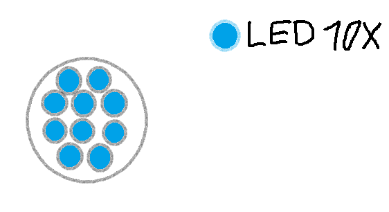

Hallo, bin neu hier und komme gleich zur sache: Ich will eine Led Taschenlampe bauen mit 10 Leds. Ich habe die schon bestellt und zwar die hier: http://www.reichelt.de/LEDs-super-ultrahell/LED-5-25000-WS/index.html?;ACTION=3;LA=2;ARTICLE=97025;GROUPID=3019;SID=13TXptLH8AAAIAAD8Wy3k25db725602ec66bf7f3d716bd293964c dazu noch 10 wiederstände: http://www.reichelt.de/1W-5-1-0-Ohm-820-Ohm/1W-150/index.html?;ACTION=3;LA=444;GROUP=B1121;GROUPID=3070;ARTICLE=1786;START=0;SORT=artnr;OFFSET=16;SID=13TXptLH8AAAIAAD8Wy3k25db725602ec66bf7f3d716bd293964c Ich habe diese wiederstände gewält weil ich ausgerechnet habe das man 150 ohm für eine led braucht, wenn man die mit 3V betreibt. Ist das richtig? Also ich will die Leds parallel anschließen in einer anordnung wie im Bild oben. Und das ganze mit 3v Betreiben. Kann man das so machen? Dann habe ich mir noch mehrere ne555 bestellt, kann man damit irgendwie die Leds regeln? Und wenn nicht, wie dann. Im grunde genommen will ich eine ganz einfache taschenlampe bauen. Das mit der regelung ist auch gut, muß aber nicht sein.

naja eine echte Regelung brauchst du nicht unbedingt Für den Anfang reichen auch die Wi(ohne e)derstände, bedenke jedoch, dass du da Energie einfach wegschmeißt. Leds werden mit Strom befeuert, d.h. du kannst dir eine Konstantstromquelle bauen, und dadran deine LEDs anschließen(ist auch besser für die LEDs) Hast du mal getestet, wie hell deine LEDs sind?- Für so nen bisschen Deko reichen die billigen, wenn es aber hell sein sollen, dann braucht man da etwas bessere, die jedoch auch ein bisschen Kühlung verlangen. mfg
Mit 3V wirst du da nicht viel rausbekommen, die LED hat ja schon eine Flussspannung von 2.8-3,8V, Bei Nennstrom warscheinlich um 3,5V. Dann sinkt auch noch die Batteriespannung beim entladen. Also wirst du eher 3 Zellen brauchen. aber solche Lampen gibts zuhauf, z.B. im Conrad. Da werden die LEDS an 3 AAA Zellen betrieben, ohne Vorwiederstand (schlecht) und man verlässt sich drauch dass die Batteriespannung genug einbricht, dass die LEDs nicht Durchbrennen.

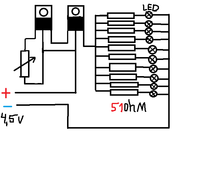

ganz genau, die Taschenlampe soll einfach leuchten und nichts anderes tun. Ich habe mir jetz übelegt wie man die Helligkeit steuern kann, einfach mit einem Poti und einem Transistor( wie bei einen Akkuschrauber). Das kann man doch so machen oder? (Schaltzeichen für Led kenne ich, war mir zu kompliziert beim zeichnen)

Mezin Daniel schrieb: > Ich habe mir jetz übelegt wie man die Helligkeit steuern kann, einfach > mit einem Poti und einem Transistor( wie bei einen Akkuschrauber). Nein, der macht das mit PWM, und die kann man auch für die LEDs benutzen. siehe led-treiber Gruss Harald
Schau dir noch mal deinen Akkuschrauber genau an.
Liegt bei mir im keller auseinandergebaut.... habe schon einige Akkuschrauber auseinander geschraubt. Den Schalter, den man drückt habe ich nicht auseinander genommen, vielleicht ist da was drin. Ich habe aber einmal eine Bohrmaschine aufgeschraubt und den Schalter, da war so ein Microprozessor oder so drin, dafür aber kein Transistor wie beim Akkuschrauber. Vielleicht werden neuere Akkuschrauber anders gemacht
#2129892
Mezin Daniel schrieb: > Liegt bei mir im keller auseinandergebaut.... > habe schon einige Akkuschrauber auseinander geschraubt. > Den Schalter, den man drückt habe ich nicht auseinander genommen, > vielleicht ist da was drin. Ja, die Pulsweitensteuerung. :-) Wenn der Transistor direkt gesteuert würde, hättest Du eine schöne Handheizung. > Ich habe aber einmal eine Bohrmaschine > aufgeschraubt und den Schalter, da war so ein Microprozessor oder so > drin, dafür aber kein Transistor wie beim Akkuschrauber. Vielleicht > werden neuere Akkuschrauber anders gemacht Da war sicherlich auch ein Transistor drin. Anders könnte man di bis zu 20A nicht steuern. Gruss Harald

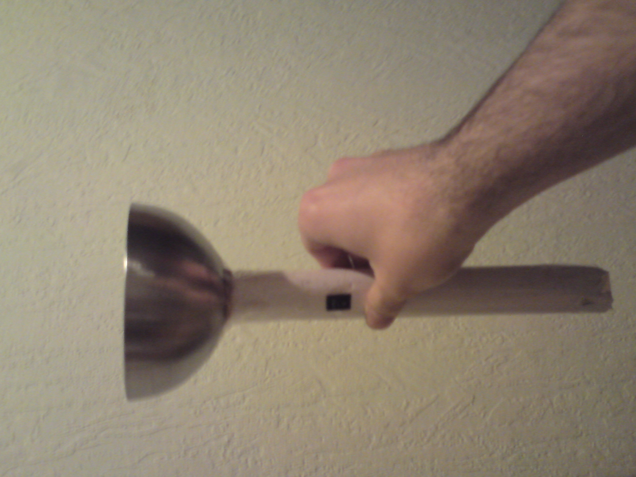

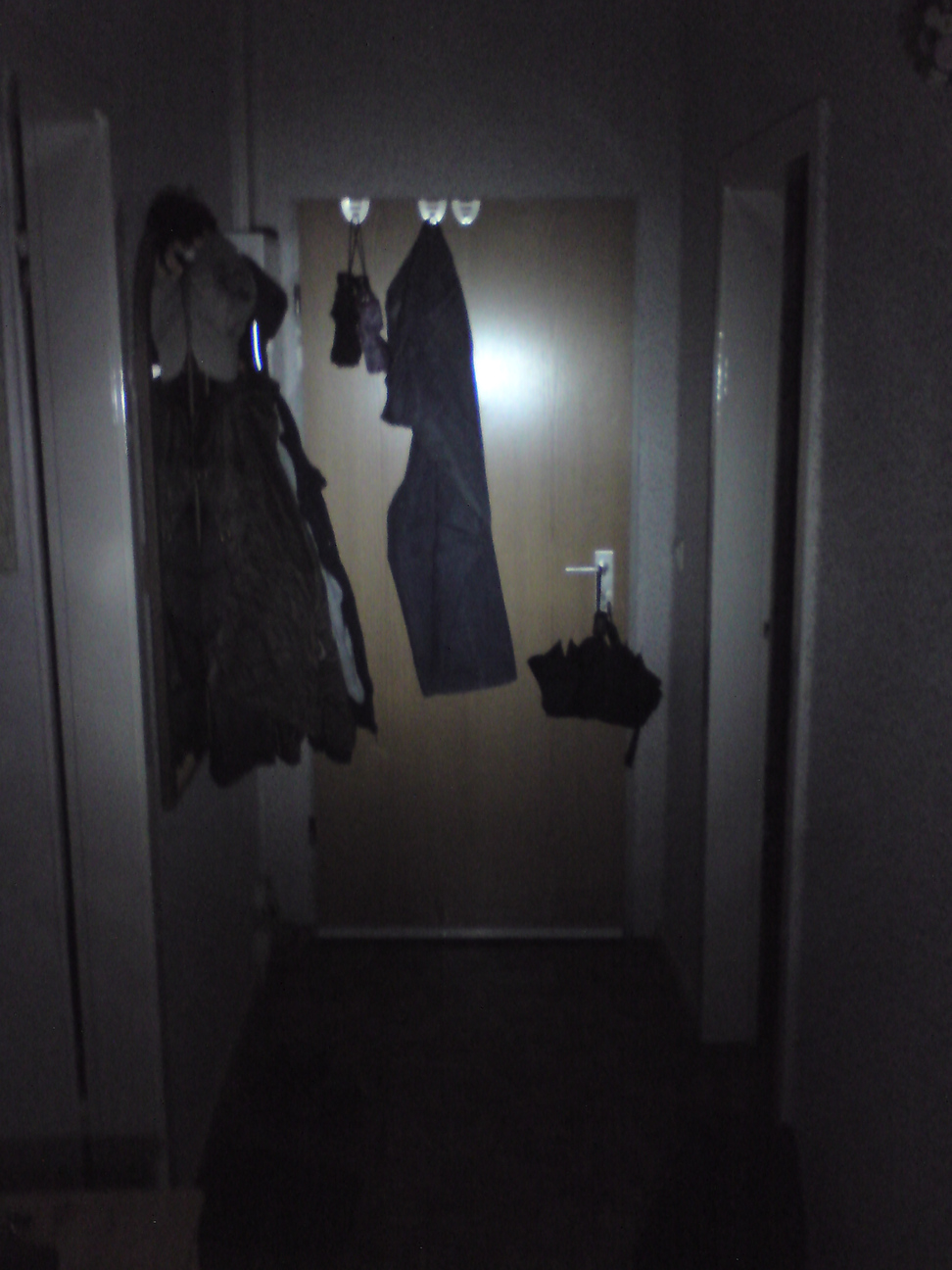

Soo, habe heute meine Leds bekommen, schon fertig gelötet. Die sind nicht so hell, wie ich gedacht habe, aber trotzdem hell genug, habs ausprobiert. Bei Tageslicht schon ganz hell. Versuche heute noch das gehäuse zu bauen, vielleicht finde ich noch irgendwo ne alte taschenlampe oder so. Fotos werde ich auch machen, stelle heute abend noch rein, wenn es schon einiger maßen dunkel ist

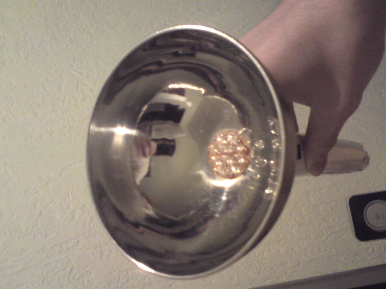

habe sie fertig. Naja nicht ganz so gut, aber dennoch. Jetz ist die Taschenlampe aus Pappier gewickelt. Ich weiß siet nicht schön aus, aber ich wollte sie funktionieren sehen. Auf dem Foto sieht man die Leuchtstärke, habs mit dem handy gemacht sieht man nicht so gut. Aber schon hell, trotzdem nicht so hell wie erwartet habe. Wenn man vom 3-en Stockwerk nach unten leuchtet, dann sieht man wunderbar den Erdboden. Ah ja, der reflektor ist gar kein reflektro in wörklichkeit. Habe einfach bei Kick eine blechschale gekauft,im Boden ein stück rausgeschnitten, und die Platine mit aufgelöteten Leds eingesetzt, mit heißkleber fixiert. Wie gesagt alles ist provisorisch, wenn ich bald in einem Euroshop bin, kaufe ich mir eine große und billige Taschenlampe, und mache mein zeug da rein.
#2133709
Mezin Daniel schrieb: > habe sie fertig. Naja nicht ganz so gut, aber dennoch. Jetz ist die > Taschenlampe aus Pappier gewickelt. Ich weiß siet nicht schön aus, aber > ich wollte sie funktionieren sehen. Auf dem Foto sieht man die > Leuchtstärke, habs mit dem handy gemacht sieht man nicht so gut. Aber > schon hell, trotzdem nicht so hell wie erwartet habe. Wenn man vom 3-en > Stockwerk nach unten leuchtet, dann sieht man wunderbar den Erdboden. Ah > ja, der reflektor ist gar kein reflektro in wörklichkeit. Habe einfach > bei Kick eine blechschale gekauft,im Boden ein stück rausgeschnitten, > und die Platine mit aufgelöteten Leds eingesetzt, mit heißkleber > fixiert. Wie gesagt alles ist provisorisch, wenn ich bald in einem > Euroshop bin, kaufe ich mir eine große und billige Taschenlampe, und > mache mein zeug da rein. Da Deine LEDs sowieso schon auf 15° bündeln, bringt ein zusätzlicher Reflektor nicht allzuviel. Gruss Harald
das habe ich auch festgestellt, die leuchten eigentlich punkt genau, nur sehr wenig streulciht zu seiten hin, mit dem Reflektor sieht das nur wie eine Taschenlampe aus, Auf die regelung habe ich verzichtet, tut auch so sein dienst.
habe heute den Reflektor abmontiert, leuchtet sogar etwas besser! und sieht dazu noch viel besser aus
#2135190
