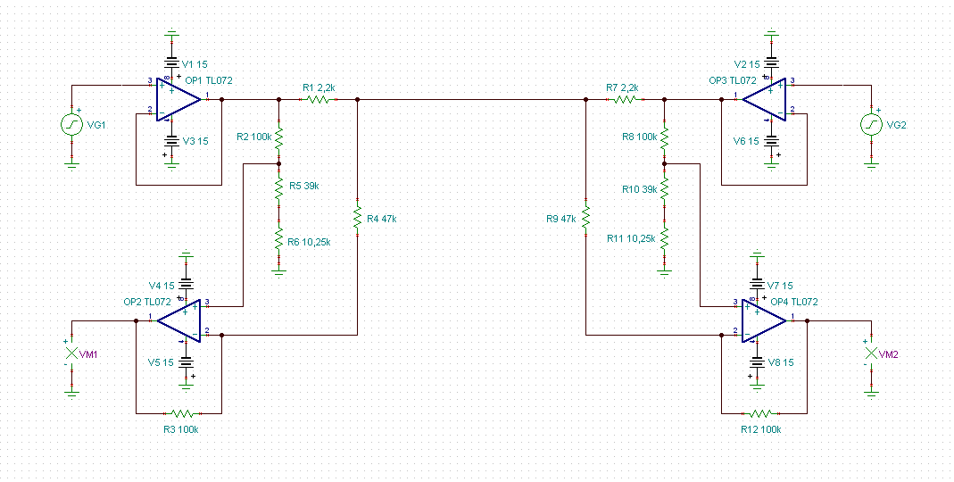

Die Schaltung bidirektional.PNG im Anhang ist recht brauchbar für diesen Zweck. R6 und R11 führt man zweckmäßigerweise als Trimmer aus. Bei gutem Abgleich sind 80dB Unterdrückung bei 1kHz möglich. Allerdings kommt es bei Verwendung schlechter Bauteile schon nach kurzer Zeit wieder zu Verstimmungen des Abgleichs. Mit guten Bauteilen, wie 0,1%...1% Widerständen, und Kermet-Trimmern, die nur ganz wenig zum Gesamtwiderstand beitragen, sollte eine dauerhafte Unterdrückung von 40...60dB möglich sein.
#2130449
Nachtrag: Der Abgleich mit R6 und R11 berücksichtigt auch die endlichen Kabelwiderstände. Kabelkapazitäten kann man damit aber nicht ausgleichen, weshalb sich bei längeren Kabeln die Unterdrückung von höheren Frequenzen verschlechtert. Bei Kabeln bis zu rund 10m hilft hier ein Cap-Trimmer von rund 50pF vom "+" Anschluß von OP2/4 nach Masse. R6 und R11 könnte man also bei 100Hz abgleichen, die Cap-Trimmer bei 10kHz. In der Simulation läßt sich die Unterdrückung bei 10m langem Koaxkabel auf rund 46dB im gesamten Audiofrequenzbereich abgleichen. Um die Geschichte auch noch HF-stabil zu machen, sollte am Eingang von OP1/3 ein Tiefpaßfilter sitzen. Irina schrieb: >>In einer der LTC AppNotes ist eine Duplex-Schaltung mit OpAmps drin. > > In jedem zweiten Datenblatt ist so eine solche Schaltung drin. Das wäre mir neu. Glaubst du echt, ich schreibe sowas weil ich keine Ahnung habe? Muß wohl am warmen Wetter liegen. Auf meine Festplatte kommen nur EDLE Stücke!

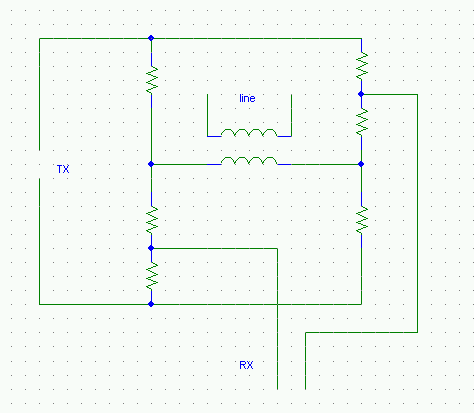

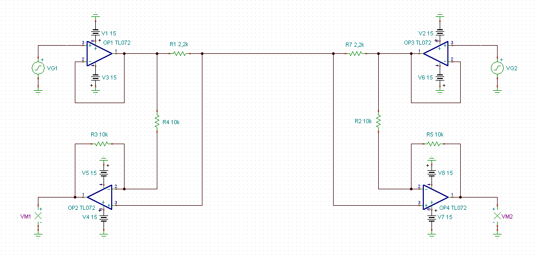

Ich habe jetzt noch ein wenig simuliert. Die Schaltung bidirektional_1.PNG im Anhang müßte eigentlich auch funktionieren. Kabelwiderstände gleicht man mit R3 und R5 ab, die dann ein klein wenig größer sein müssen als R4 und R2. Kabelkapazitäten gleicht man mit zusätzlichen Kapazitäten parallel zu R3 und R5 ab. Die Abgleiche macht man wieder bei 100Hz und 10kHz, wobei man einem viel größeren Festwert einen viel kleineren veränderlichen Wert zuschaltet, um die Stabilität zu verbessern und den Abgleich empfindlich genug zu machen. Eine 'Gabelschaltung' läßt sich auch rein passiv und ohne Trafos mittels einer Brückenschaltung aufbauen, ich habe mal ne Skizze angehängt. Die line kann man direkt ohne Trafo koppeln. Die Widerstände hängen von der Impedanz der line und der TX/RX Zweige ab. Nachteilig sind die Leistungsverluste sowohl auf dem TX als auch auf dem RX pfad. Cheers Detlef Ja, das gefällt mir. Bin halt auch manchmal ein Mädchen ;-) Antwort schreibenBitte melde dich an, um einen Beitrag zu schreiben. |
