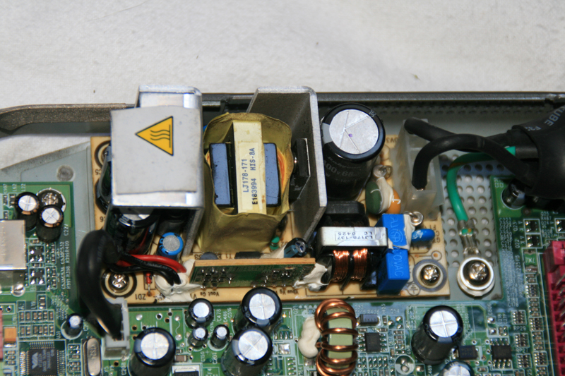

Hallo
Ich habe folgende Frage.
Ich habe einen alten PC als Firewall. Doch leider brummt und knistert
das Netzteil ohne Last und unter Last fiept es ganz hochfrequent.
Kann ich die Spulen mit Superkleber ausfüllen oder wie stelle ich das
brummen ,knistern und fiepen ab.
PS: Das ganze tritt erst ein wenn das Netzeil länger als ca 15 min
läuft.
MFG Christoph B.

Hör mal mit einem Hörrohr (z.B. leere Kugelschreiberhülle) was genau
fiept.
Dann mit Lack einpinseln (Nagellack geht gut)

Du wirst nicht drum herum kommen, erst mal die Elkos auf ihre Werte zu
überprüfen. Also erst mal die mgl. Ursache beheben, bevor man die
Auswirkung bekämpft.

Fiepen und Brummen kommt manchmal (immer?) von den Induktivietäten. Der
Draht bewegt sich wegen der Magnetischenkräft durch die Stromimpulse,
und das ding schwingt. Mit Lack (oder Sekundenkleber) klebt man das
fest, und es kann sich nicht mehr bewegen  - Ergo  sollte es dann still
sein.
wens nicht die Spule war, ist das vermutlcih einer der Elkos der gerade
stirbt - durchmessen und tauschen.

Das Fiepen kann auch aus einem keramischen Scheibenkondensator kommen.
von oszi40 (Gast)
1.Fiepen kann auch ein ungünstiger Arbeitspunkt des Netzteils sein.
2.Oft haben Elkos ihre Werte verändert.
3.Wer noch nie Schaltnetzteile repariert hat, sollte besser ein NEUES
beschaffen, da sich bei der Reparatur oft die Katze in den Schwanz
beißt.

Wenn es der Trafo ist, dann Sekundenkleber reinträufeln. Vor allem die
Klebestelle oder einen evtl. Kernbruch. Aber ein paar Stunden warten,
damit der Kleber richtig ausgehärtet ist.
von Christoph H. (christoph_b)
ist die Gefahr gegeben das der Superkleber die Lackschicht der Spulen
Drähte angreift und so einen Kurzschluss verursacht??
von Michael_ (Gast)
Die Kerne werden damit verklebt. Es war weniger für die Spule, sondern
für den Kern gemeinet. Also suche die Klebestelle des Kernes und
behandele die.
Ich habe damit schon Erfolg gehabt. Wenn es nicht hilft, weitersuchen.

1. zu 99% sind es die Ausgangs-Cs, selten die 400V.
Beim Std-PC-Netzteil musst Du auch die 12V ein wenig belasten. weil es
nur eine Reglelung für beide Spannungen gibt.

Habe mir mit dem PTR08100W von TI ein neues "Netzteil" gebaut.
Bis jetzt ( ca 1 Monat ) Dauerbetrieb läufts ohne Probleme.
