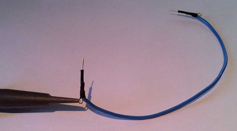

Ich würde gerne mal wissen, wie ihr mit dem Oszi (oder auch Multimer)
geschickt auf dem Breadboard messt?
Ich verwende meist so ein Kabel wie auf dem Bild was ich an die
Messspitze hängt und das andere Ende dann auf dem Board einstecke. Ist
meiner Meinung nach aber gefährlich weil ja hinten noch etwas
unisoliert.
Man könnte natürlich jedes mal versuchen die Messspitze direkt an ein
Bauteil zu heften, aber das klappt nicht immer und meistens hängt es
dann auch irgendwie im Weg rum.
Ich bin mal gespannt auf eure Vorgehensweise

Ich stecke an den Stellen, an denen ich messen will, kleine kurze
Silberdrahtstücke rein. Kann man dann gut mit dem Tastkopf (mit Haken)
erreichen. Setzt aber voraus, dass noch ein Loch pro Verbindung frei
ist.
Persönliche Seite #2130484
Ich denke er benutzt ein Breadboard, bei dem Stifte im Brett sind. Die
gibts auch! Da werden dann auch die im Bild gezeigten Verbinder
verwendet.
