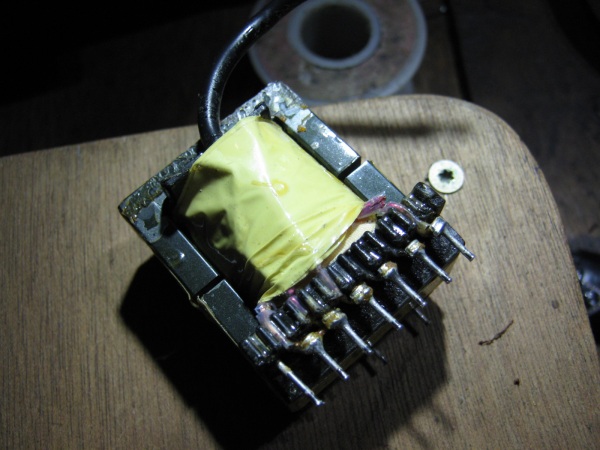

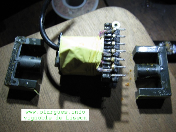

Hallo Leuts,
gestern war ich mal wieder im Internet. Auf der Suche
nach etwas gänzlich anderem fand ich eine Webseite
in der von der Auflösung des Klebers in Industriespulen
die Rede war.
Da ich in der Vergangenheit auch schon einiges erfolglos
versucht hatte (Backofen und Gasbrenner) fiel mir die Sache ins Auge.
Leider weiss ich nicht mehr, welche Webseite es war,
da Tante Kugel diese seite auf der 23ten Seite ausspuckte.
Nun .. es geht um die Wiederverwendung all dieser schönen
M-Kerne aus Industrienetzteilen.
Man muss diese Sieden! .(nicht kochen)
Anleitung:
1. Trafo auslöten
2. Trafo in einen Topf mit Wasser werfen
3. Dieser Topf sollte nicht mehr für Nahrung verwendet werden müssen
4.Das Wasser bis zum Sieden (muss nicht kochen) erhitzen
5. 1 bis2 Eierzeiten (7 bis 14 Min) warten und vorsichtg den Kern ziehen
6. messen, ob der Kern ein neues zuhause finden kann
# und bitte vorher das Klebeband, was manchmal den Kern umschliesst)
an den Klebestellen des kerns mit Rasierklinge oder Skalpell einritzen.
Durch die Temperaturführung unterhalb 100 Grad bleibt sogar
der Plastik-Spulenträger in Form.

#2133099
da gibts verschiedene sorten kleber.
ich hab erfolgreich welche zerlegt, die ich eine woche in aceton gebadet
habe, aber es gibt auch einen schwarzen kleber, der bislang all meinen
versuchen diesen aufzuweichen widerstanden hat.
was die kerne angeht - einfach merken wo die verbaut waren. der kern vom
standby-netzteil ist halt für sperrwandler und hat einen luftspalt, der
"haupttrafo" ist für für gegentaktwandler geeignet und hat keinen
luftspalt. die ferritdrosseln der sekundärseite sind speicherdrosseln,
die gehen auch gut in step-down oder step-up wandlern.
ich hab die kerne halt bisher halt mit ähnlichen betriebs-parametern
verwendet, die auch das originale schaltnetzteil hatte. dann braucht man
nicht viel über den kern zu wissen.
Gast #2133173
g a s t schrieb:
> Standardfehler Thermosicherung, gecrimpt == nicht zu reparieren
Für Crimp-Verbindungen kann man übrigens prima Aderendhülsen nehmen.
Habe ich schon gemacht, allerdings noch nicht für solche Ströme und
Temperaturen.
Und es wäre sehr ratsam - wenn man einen Heizlüfter auf diese Weise
reparieren will - Aderendhülsen ohne Plastikkragen zu verwenden ;)
Aber zurück zum Thema:
Ich hatte auch schon Ferritkerne, die sich durch Kochen in Wasser nicht
auseinanderbekommen ließen. Der Kleber wurde auch nach einer halben
Stunde Kochen nicht weich.
Dann habe ich den Kern halt in (Pflanzen-)Öl für ein paar Minuten auf
ca. 150°C erhitzt. Und schwupp, ließ er sich auseinanderziehen...
Und ganz wichtig, egal ob man den Kern in Wasser oder Öl erwärmt:
Man sollte den Kern im heißen Zustand keinesfalls aus der Flüssigkeit
nehmen. Insbesondere größere Kerne verkraften diesen Temperaturschock
nicht und zerbrechen durch thermische Spannungen (selbst schon erlebt).
Stattdessen muss man den Kern auseinanderpulen, während er in der
Flüssigkeit liegt, und danach mitsamt der Flüssigkeit abkühlen lassen.
Sollte doch mal ein Kern zerbrechen, kann man ihn auch problemlos wieder
kleben (z.B. mit Epoxy oder Sekundenkleber). Dabei entsteht natürlich
ein minimaler Luftspalt, der aber in der Praxis kaum stört.

Gast #2133791
Ach ja, noch was:
Vor dem Erhitzen des Kerns das evtl. vorhandene Klebeband abziehen, das
außen um den Kern gewickelt ist und die Kernhälften zusammenhält: Das
geht halt im kalten zustand mit den Fingern sehr viel besser, als wenn
man in der heißen Flüssigkeit mit irgendwelchen Werkzeugen das Klebeband
runterpopeln muss...
Falk Brunner schrieb:
> Eine lustige Sache bei 150°C heißem Öl . . .
Du sollst da ja auch nicht mit den Fingern reinpatschen; für solche
Zwecke gibt's Schraubendreher und Zangen.
Bei 150°C wird der Kleber, der den Kern zusammenhält, sehr weich (viel
weicher als bei 100°C). Darum ist kaum Kraftaufwand nötig, um die
Kernhälften auseinanderzubekommen.
Besonders gut lassen sich Kerne mit rundem Mittelteil (z.B. ETD-Kerne)
öffnen:
Da reicht es, die beiden Kernhälften im heißen Zustand etwas
gegeneinander zu verdrehen, dann kann man ihn nach dem Abkühlen ohne
Probleme und Verbrennungsgefahr auseinanderbauen. Man muss den Kern also
im Wasser-/Ölbad nicht komplett aus dem Spulenkörper ziehen.
Bei Kernen mit eckigem Mittelteil (z.B. EE-Kerne) geht das mit dem
Verdrehen natürlich nicht...
Und natürlich bleiben grundsätzlich Klebstoff-Rückstände auf Kern und
Spulenkörper. Die muss man z.T. runterkratzen wenn man will das Kern und
Spulenkörper nachher wieder problemlos zusammenpassen.
