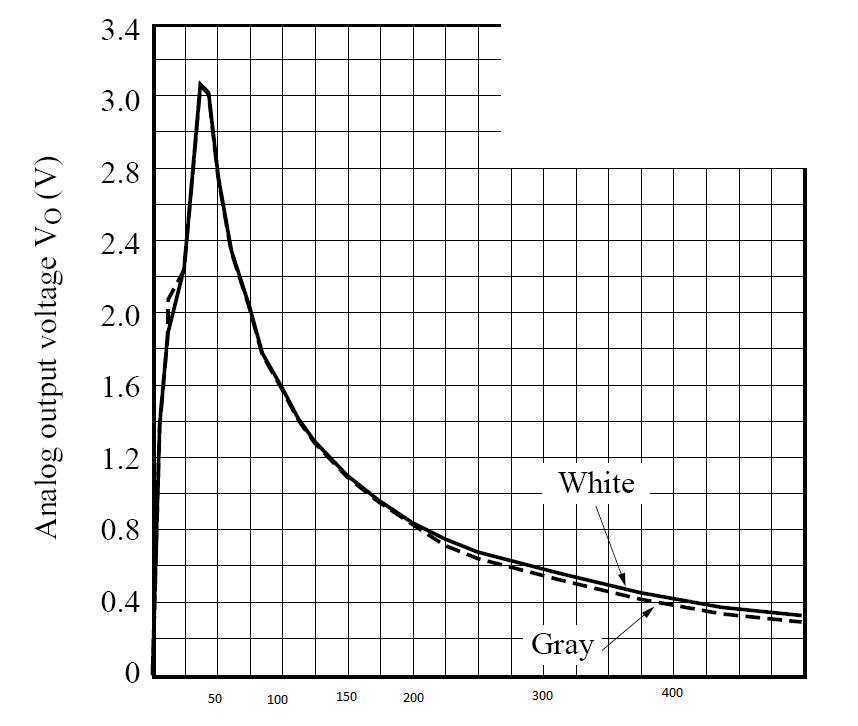

Sorry vielleicht hilft die Kennlinie weiter. Das Grey und White ist
nicht von belang. Die Geradengleichung ist mir klar aber ich weiss nicht
wie man damit auf der Kennlinie irgendwas berechnen kann vor allem wie
daraus ein AD wert wird oder sowas.....Bin da bissle verwirrt ...

Erstmal solltest du überlegen, wie du deinen Graph durch Linienstückchen
ersetzen möchtest.
Ob z.B. die Anzahl der Stützstellen begrenzt ist, oder ob diese
Äquidistant  verteilt werden sollen. Oder ob du z.B. einen Maximalen
Fehler (Abstand Graph->Linienzug) vorgeben willst.
Danach kannst du dir die optimalen Stützstellen ausrechnen lassen,
"Lineares Ausgleichsproblem" als Suchwort findet z.B. passende Formeln.
#2131211
suche mal
lineare Regression, Ausgleichsgerade ( Excel/gnumeric können das auch )
Deine spezielle Kurve würde ich optisch selbst aufteilen.
Also bis 0..ca 35 als Gerade und dann 35..45 als Gerade und der Rest
"sieht" sehr hyperbelförmig aus, sodass eine Funktion wie y := m*(1/x)+b
wahrscheinlich eine geringe Abweichung über weite Bereiche erzeugt.
Aber ich glaube Du willst die Umkehrung.
Aus der Spannung den Abstand bestimmen.
Dann musst Du wegen der Eindeutigkeit zwischen kleiner und größer f(~35)
= Max Y  unterscheiden.
Gast #2131214
Diese Kennlinie ist schwer zu linearisieren. Denn z.B. der ADC Wert 2.0V
kann bei zwei unterschiedlichen Abständen (12,5 und 75) gemessen werden.
Oberhalb des Abstandes 37,5 würde ich es mal mit einem 1/x^2 Fit
probieren.

Danke für die Antworten.
Ich hab hier was gefunden was ich aber nicht ganz versteh.
m= (Delta)x / (Delta)y
Abstand= m * ADWERT +b
DEr Abstand soll berechnet werden. M Bekomm ich noch hin.
y= mx+b damit bekomm ich dann auch b raus aber woher nehm ich den
ADWERT?
Gast #2131240
Bei der Kurve kommst du mit einer Geradengleichung nicht hin.
Mach dir doch auf einem Blatt Papier eine Tabelle und füttere die in den
AVR. Wenn du ADC-Wert gemessen hast, schlägst du den Abstand in der
Tabelle nach. Hier eine grobe Tabelle mit nur 5 Werten. Je größer dein
AVR ist, desto mehr Werte kannst du in die Tabelle nehmen. 9999 steht in
der Tabelle für nicht definierte Werte bzw. Werte ausserhalb des
Messbereichs. Die Tabelle kann man auch prima im Flash (PROGMEM) halten,
um Platz im RAM zu sparen.
Vo  Abstand ADC-Wert
    x10     bei Aref = 5V
5   9999    1024
4   9999    819
3   375     614
2   750     407
1   168     205
0   9999    0
Wozu so geheimnisvoll. Sag doch gleich, welcher Sensor das ist und such
doch einfach mal danach, wie Andere diese Sharp-Sensoren linearisiert
haben...

Gast #2131287
Oben aus der Tabelle
        y
Abstand |
x10     |
    750 +     o1
    375 +              o2
        +-----+--------+------> x
             407      614  ADC-Wert
             2.0      3.0  Vo
y = m * x + b
y = (y2-y1)/(x2-x1) * x + (y1/(x1*(y2-y1)/(x2-x1)))

Ich tu nicht geheimnisvoll! Nur kann man den Scan des Mitschriebs
schlecht erkennen.
Es handel sich nicht um einen Sensor. Und falls ja wusste ich das nicht.
Es war ein BEispiel aus dem Unterricht! Ich weiss nicht mal was Sharp-
Sensoren sind.....
In Rot ist unten der ADWERT eingetragen. Und in der Formel m= (DeltaX) /
(Delta)Y  wird z.B. 164 -82 verwendet ! Aber woher kommen diese Werte?
Das st was ich net versteh.
Die Kennlinie die ich gepostet habe sieht der aus meinem SCAN ähnlich
oder?
Und da es mir NUR um den Verlauf der Kennlinie geht und mein SCAN
schlecht zu erkennen ist hab ich in google eine ALternative gesucht und
hab sie beschriftet. Das GREY und WHITE ist nicht relevnat weil ich
nicht weiss was das überhaupt sein soll. Das ist alles....
Das die Werte in der Tabelle stehen ist mir klar aber wie er daraif
kommt weiss ich net....
