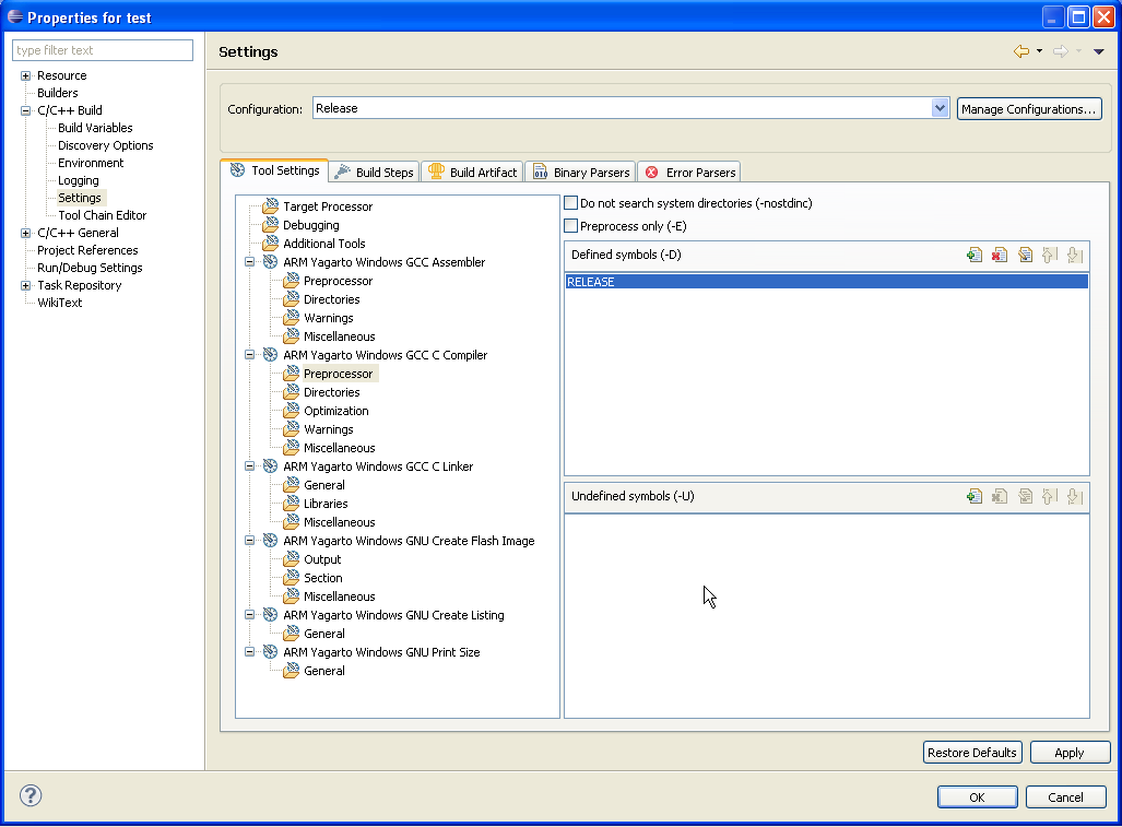

Hallo, ich hab es schon mal vor einiger Zeit verwendet doch finde den
Artikel nicht mehr.
Es geht darum, das ich im aktuellen Projekt zwei verschiedene SW-Stände
führen will. RELEASED und test zB. Nun habe ich im Code mit #if RELEASE
-> #endif den getesteten Code eingeklammert und ausserhalb des
#if-Bereichs den neuen Code stehen.
Nun würde ich gerne beim make-Aufruf RELEASE mitübergeben oder nicht, je
nachddem ob ich getesteten Code ins HEX schreiben will oder nicht. Mir
ist bewusst das ich RELEASE you mit #define im Code setzen könnte, will
es aber nicht. Die make Option -D funktioniert nicht, zumindest so wie
ich sie bis jetzt ausprobiert habe.
Aktuell benutze ich Eclipse und AVR Plugin (neu für mich) und ändere den
make-Aufruf im Project-Properties-Builder Settings-Build command:
Vielleicht ist auch das Schuld?!
Schon mal danke für eure Antworten.

Hm. Dann hast du da was falsch probiert. Ein -DRELEASE in den
Compileroptionen funktioniert garantiert.
Den Aufruf von make solltest du in Ruhe lassen. Alles, was make machen
soll, steht im makefile. Das erstellt Eclipse zwar automatisch, du
kannst aber in den settings unter C/C++ angeben, was mit drinstehen
soll. Fügst du da unter Compiler/other option besagtes -DRELEASE hinzu,
klappts auch mit dem makekfile.
Oliver
