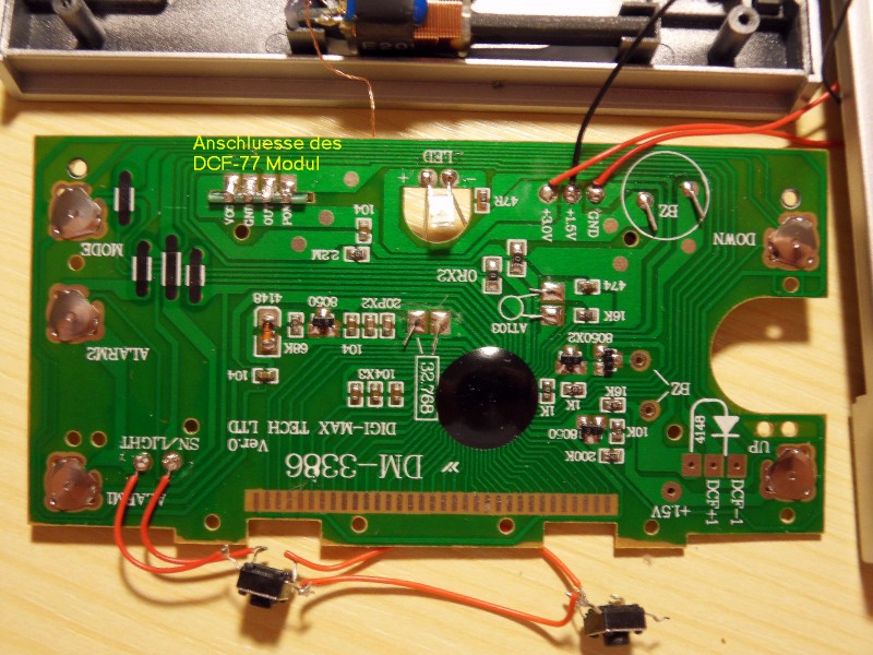

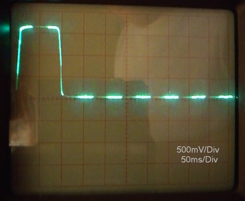

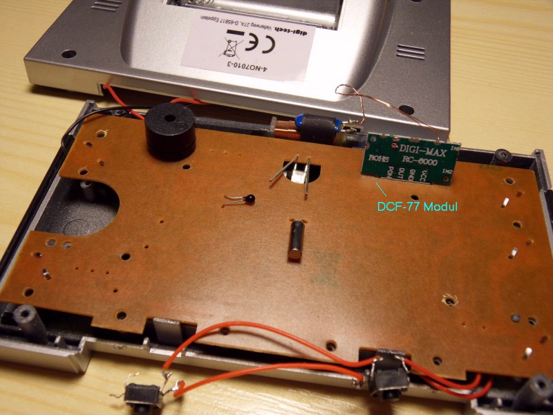

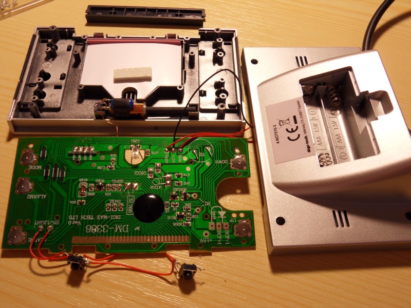

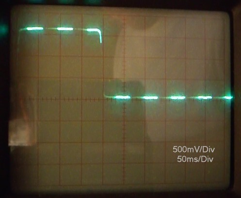

bei Norma gibt es diese Woche Funkuhren im Angebot, bei denen das DCF-77
Modul "frei" zugänglich ist (s. Fotos), und das demodulierte
Sekundensignal an OUT abgegriffen werden kann. Das Signal ist recht
sauber, der Empfang ist viel besser als beim Pollin-Modul.
Mit so einer Uhr hat man also eine Zeit/Datumanzeige in seinem System,
und kann auch noch einen uController anschliessen. Was will man mehr.
Viel Spaß damit,
Peter

#2132261
Das ist ein fairer Preis. Hab ich auch schon mal so gemacht. Einfach in
Supermarkt, billigste Funkuhr geholt und das DCF77 Modul verwendet für
meine Eigene Studio-Uhr. Die Uhr war billiger als das
Reichelt-DCF77-Modul und zudem hatte das DCF-Modul der Uhr noch weit aus
besseren Empfang als das von Reichelt!
Gast #2639164
Ich weiss, der Thread is ein Jahr alt, aber ich muss das hier noch
anbringen. Ich hab mir damals auch so ne Uhr gekauft und bin jetzt im
Rahmen einer Nixie-Uhr (post ich wenn se fertig is) dazu gekommen das
Modul zu testen. Ich muss sagen Hammer, selbst wenn ich die Antenne in
Alu-Folie einwickle und radial auf Frankfurt ausricht hat das Modul noch
Empfang (nach einer 15 sekündigen AGC-Phase blinkt die LED wieder
regelmäßig und setzt bei der 59sten Sekunde aus -> Empfang). Das Modul
kann einfach mit Pon auf Gnd gestartet werden, dann dauerts ca. 50
Sekunden bis es sich justiert hat, wenn man Pon mit ca ner Sekunde
Verzögerung (10k Pulldown + 47µF Cap nach Pluss) belegt, dann braucht
der Cold-Start (länger als ne Minute aus) ca 5 bis 10 Sekunden und der
Warm-Start (strom quasi nur aus und wieder an) geht sofort. Mein Modul
(in der Uhr an 1,5 V) startet bis ~ 4 V und empfängt (nach dem Start)
bis 5 V (weiter wollt ich ned drehen). Der Ausgang langt um per 100 k
Widerstand mit nem standard NPN nen 10k Pullup (also locker den internen
vom AVR) von 9 V (also auch 5 V) auf ca 88 mV zu ziehen.
