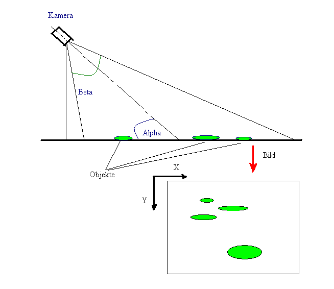

Hallo Zusammen,
Ich habe im Rahmen meiner Projektarbeit ganz interessante Aufgabe
bekommen.
Ein Roboter soll mit Hilfe einer Kamera Positionen der Objekte
bestimmen.
Es wird ein Bild gemacht und sollen danach relative Koordinaten bestimmt
werden.
Da die Kamera zur Spielfläche unter einem bestimmen Winkel Alpha geneigt
ist, wird dann das Bild durch projektive Transformation verzehrt.
Um ein reelles Bild zu erhalten (Bild wird unter 90 ° gemacht), muss das
Bild zurück transformiert werden.
Das wäre mein Lösungsweg. Es soll da mit Transformationsmatrizen
gearbeitet werden.
Aber welche ?
Hat jemand  schon Erfahrungen damit gemacht ?
Ich freue mich auf eure Antworten und Ideen!

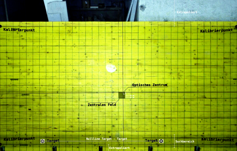

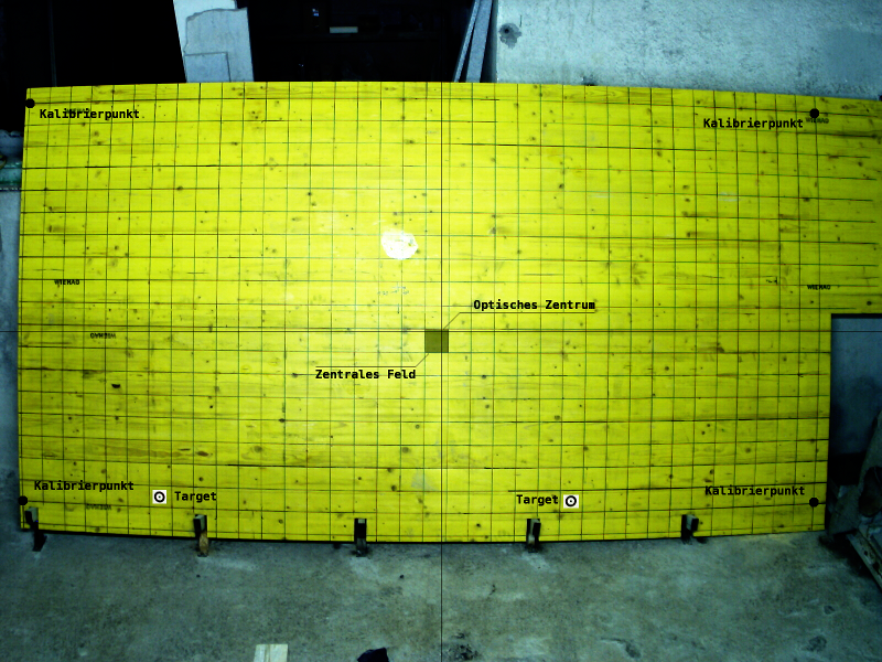

Hab' dir 2 Bilder angehängt. Das System läuft bei einem Steinmetzt, es
werden Steinplatten vermessen und dann in Autocad weiterbearbeitet.
Selbst bei 3cm dicken Platten gibt's schon einen beachtlichen
Abbildungsfehler durch die Verschiebung der Objektebene. Ach ja. es
wurden alle Gitterpunkte vermessen, nicht nur die markierten.

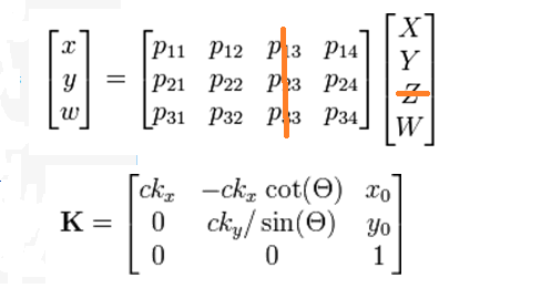

> gearbeitet werden.
> Aber welche ?
Die hier:
  http://de.wikipedia.org/wiki/Projektionsmatrix
Da, wenn ich dich richtig verstanden habe, alle zu erkennenden Objekte
in einer Ebene liegen, kannst du in der Formel Z=0 setzen, so dass die
Matrixelemente p13, p23 und p33 bedeutungslos werden. Damit kannst du
sowohl Z als auch die drei Elemente komplett weglassen, so dass eine
3×3-Matrix übrigbleibt. Deren Elemente kannst du bspw. dadurch
bestimmen, dass du 4 Referenzpunkte in der Ebene markierst und schaust,
an welchen Bildkoordinaten diese erscheinen. Daraus stellst du acht
Gleichungen auf, deren Lösungen acht der neun Matrixelemente sind. Ein
Freiheitsgrad bleibt übrig, da die Matrix mit einem beliebigen Wert
multipliziert werden kann, ohne dass sich die Abbildungseigenschaften
ändern. Deswegen wird die Matrix meist so normiert, dass p33 (bzw. p34
in ursprünglichen 3×4-Matrix) immer 1 ist.
Das Ganze funktioniert natürlich nur dann, wenn man die nichtlinearen
Verzerrungen der Kamera vernachlässigen kann. Dies wiederum hängt davon
ab, wie hoch deine Genauigkeitsanforderungen sind und wie teuer das
Kameraobjektiv sein darf. Sonst musst du dich mit den von Zwie Blum und
Steve beschriebenen nichtlinearen Kalibrationsverfahren beschäftigen.
