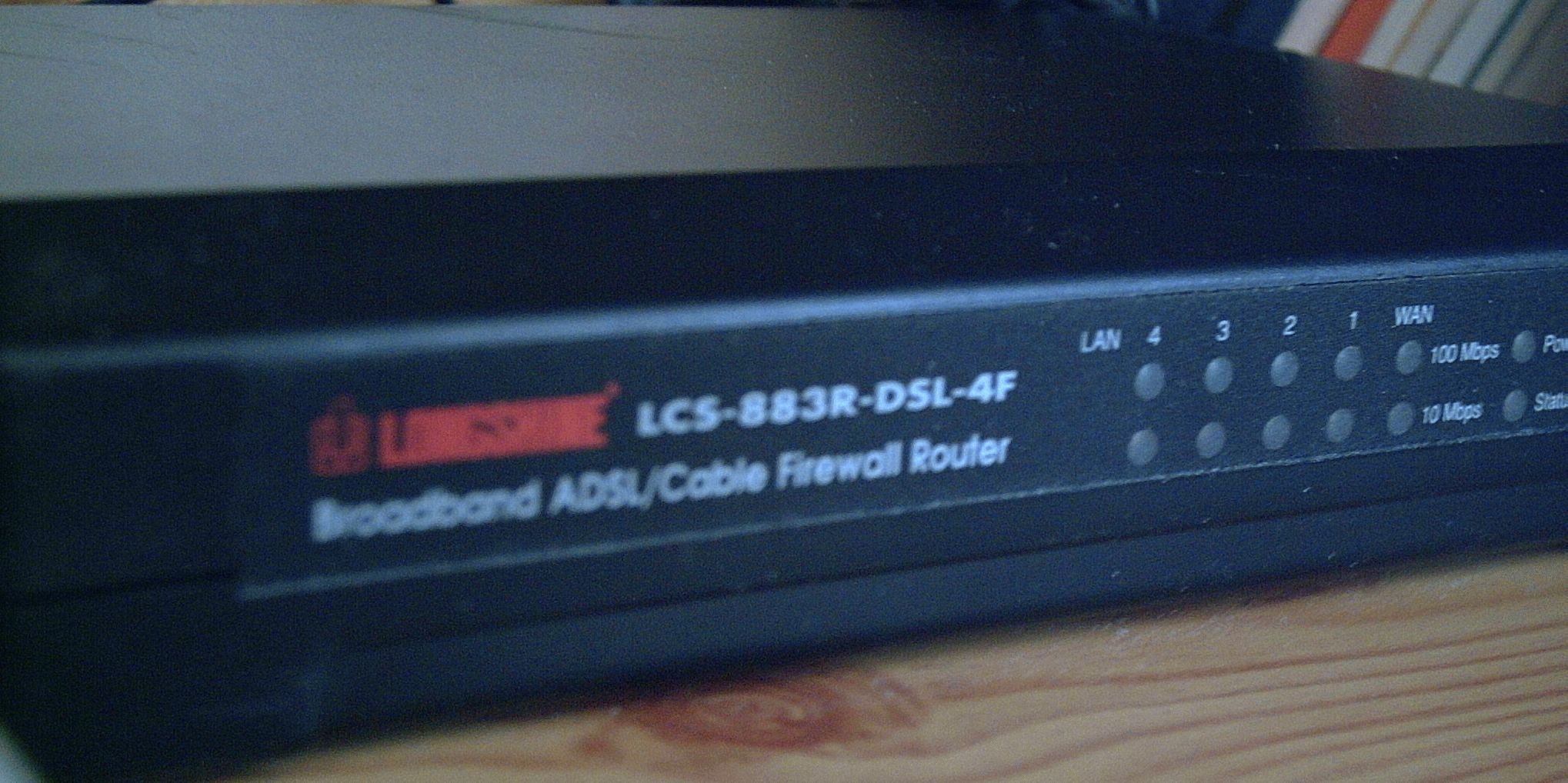

von Paul Baumann (Gast)
Ich habe hier einen Longshine LCS883-R-DSL-4F übrig.
Sag mir, ob Du den gebrauchen kannst.
