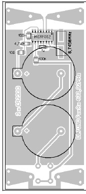

kann mir einer erklären, warum der Reflektor nirgends angeschlossen
wird? Der ist also einfach mit einem bestimmten Abstand unterhalb der 2
Dipol-Stäbe.
Konnte bei Google nichts verständliches finden.
Moderator Persönliche Seite #2136516
Er wird nur durch das elektrische Feld angeregt.
Die meisten Yagi-Antennen montieren die Elemente elektrisch leitend
in der Mitte auf einen Träger, aber dort ist das Spannungsnull der
einzelnen Elemente, deshalb ist das elektrisch gesehen egal.  Gespeist
(also mit elektrischen Anschlüssen für das Signal versehen) ist immer
nur der Dipol selbst.  Die einzige Ausnahme in dieser Hinsicht ist
die sogenannte HB9CV-Antenne, bei dieser wird auch der Reflektor
mittels einer Phasenumkehrleitung gespeist.

Ja, ungefähr so.  Antennen kann man sich im Allgemeinen besser als
Sendeantennen vorstellen (deshalb heißt der Dipol in der Yagi auch
"Strahler" oder "gespeistes Element").  In diesem Falle strahlt der
Strahler das Signal ab, die metallischen Strukturen in der Nachbar-
schaft werden davon ebenfalls erregt (vor allem, wenn sie durch ihre
Abmessungen selbst in der Nähe der Resonanzfrequenz sind), sodass sie
selbst zu einer Antenne werden.  Durch Interferenzerscheinungen
entsteht dann eine Vorzugsrichtung, die Hauptstrahlrichtung.
Da passive Antennen reziprok sind, funktioniert der Effekt dann im
Empfangsfall gleichermaßen.
