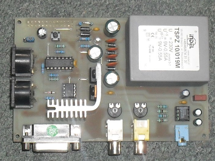

habe mir für mein DB50XG Wavetableboard die Platine von der Zeitschrift
Elektor nachgebaut.
Ohne aufgesteckten DB50XG ist messtechnisch alles ok. Aber sobald er
aufgesteckt ist, sackt die +12 Volt Schiene auf knappe 8 Volt ab.
Ich weiß langsam wirklich nicht mehr weiter, habe bereits alles mehrfach
kontrolliert, sämtliche Lötstellen und Kontakte nachgemessen. Alles
scheint ok.
Hoffe Ihr könnt mir helfen.
Danke schon mal.
Gruß, Dirk

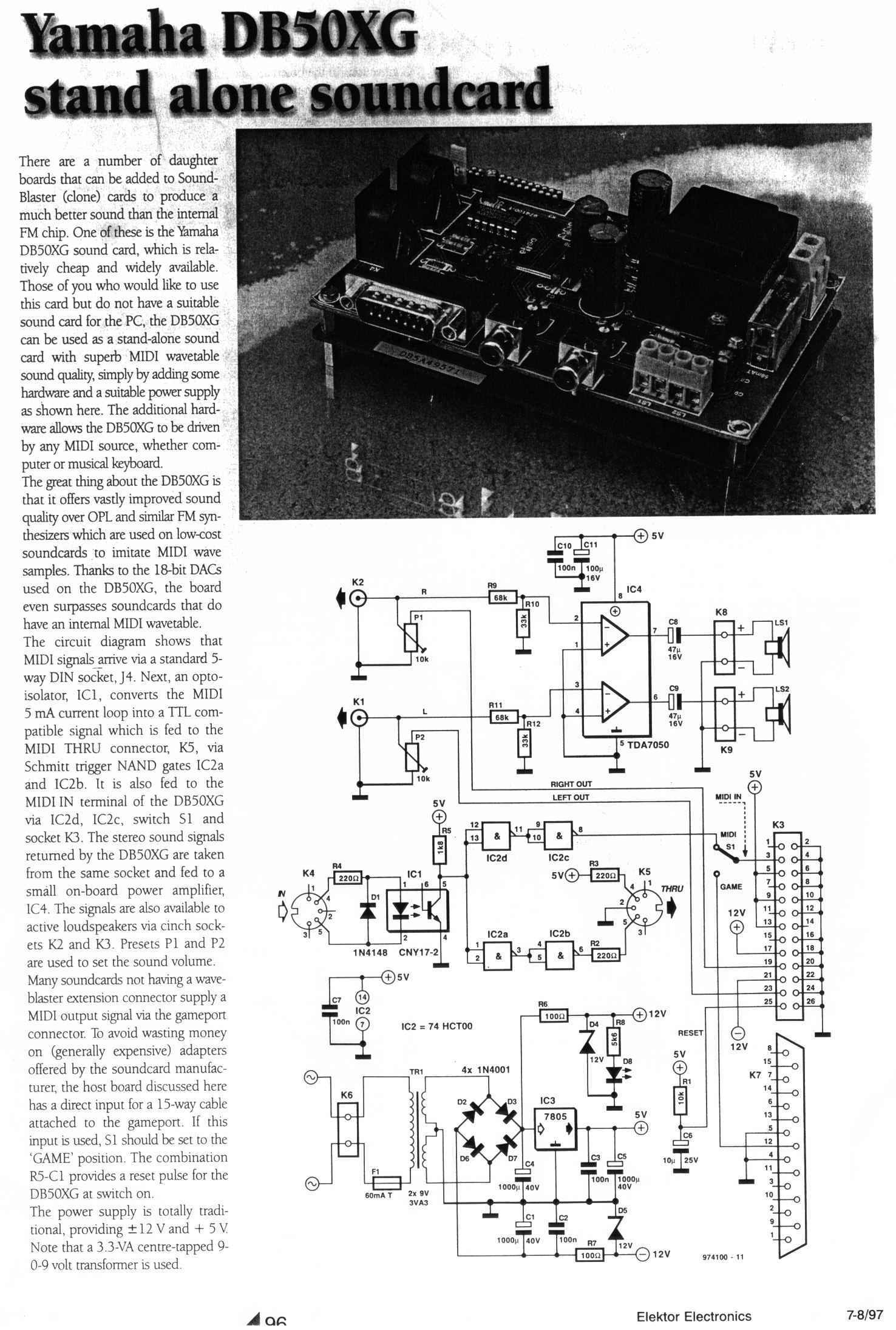

Beim schnellen Drüberschauen fallen mir 3 Möglichkeiten auf:
1. falscher Trafo, Spannung bricht zu stark ein.
2. R6 ist zu hoch, z.B 1k statt 100 Ohm
3. R8 zu klein, LED verbraucht den ganzen Strom
für die -12Volt gilt auch 1.
Mit diesen Angaben kannst Du jetzt mal auf Fehlersuch gehen.
gk
von Ingolf O. (headshotzombie)
Welche Erwartungshaltung kann man den haben, wenn der Printtrafo ein
3VA-Typ ist und immerhin 2x9V auf der Sekundärseite mit je max. 165mA
belastet werden? Ein vollausgesteuerter TDA7050 braucht doch schon 150mA
peak current...
Hoffentlich sind die LEDs low-currents, ansonsten siehe Vorschreiber.

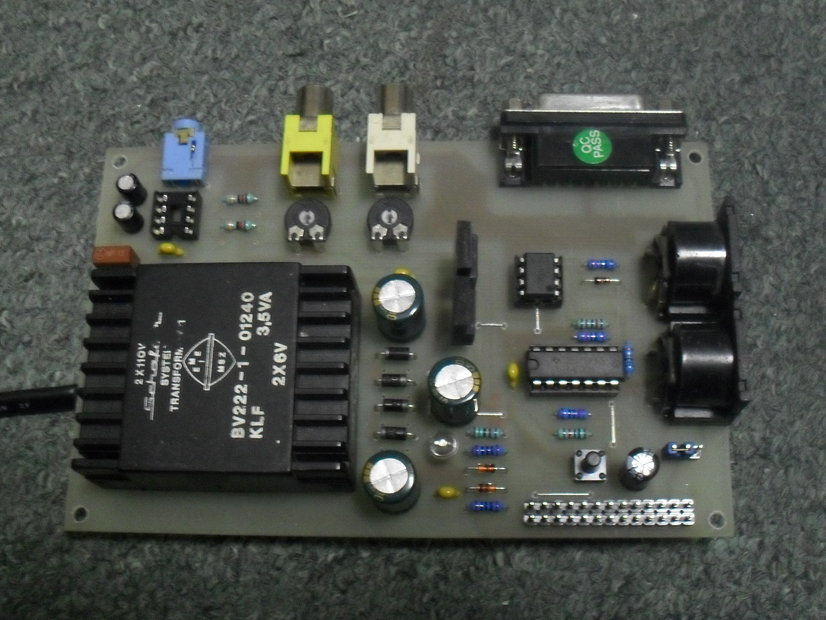

Als Trafo habe ich einen 2x9V 3,6VA verbaut. Den TDA und die Bauteile
drumherum habe ich nicht verbaut, weil ich den Ausgang nicht benötige.
Das Wavetableboard welches da draufgesteckt werden soll verbraucht laut
Angabe auf der Verpackung insgesamt 2 Watt. Laut CT verbraucht der
Analogteil 300mA und der Digitalteil 240mA. Kommt mir etwas viel vor.
Lötzinnbrücken sind keine da, habe alles schon mindestens 5 mal
kontrolliert. Alle Bauteile sind richtig herum und alle Widerstände
haben auch die richtigen Werte. Die Dioden haben keinen Kurzschluss, die
Kondensatoren auch nicht.
Bei den beiden Zener-Dioden kann ich allerdings einen Durchgang messen,
der aber in beide Richtungen unterschiedlich ist und sich kontinuierlich
verändernde Widerstandswerte aufweist. Ist das normal so ? Oder entsteht
das im Wechselspiel mit den Kondensatoren auf der Platine ?
Ich habe jetzt nochmal die Spannungen gemessen:
Zuerst ohne das Wavetableboard:
+12V = 12,89V
-12V = 12,89V
  5V =  5,00V
Mit Wavetableboard:
+12V =  7,80V
-12V = 12,40V
  5V =  4,96V
Die Werte schwanken leicht beim Messen. So etwa 0,3V rauf und runter.
R6 hat gemessen genau 100 Ohm. Wenn ich R6 überbrücke erhalte ich (OHNE
den Wavetable dabei drauf zu stecken) über +17V aber nur -14V. Wäre aber
dann doch keine symmetrische Spannung mehr.
Könnte man nicht das Problem lösen in dem man den Wert von R6 reduziert
und R7 dazu anpasst ?
Ich hätte hier auch noch einen 2X9V 5VA Trafo. Sollte ich den mal
probieren ?
@ Michael: Ja ich habe einen DB50XG und ein Kollege hat noch 2. Die
sollen alle Standalone betrieben werden.
Aber wo sind auf dem DB50XG ELKO´s ? Ich seh da nur klitzekleine
SMD-Bauteile.

Den Strom im +- 12 Volt-Zweig kannst Du einfach als Spannung über den
100 Ohm-Widerstand messen.
Das würde ich besser bleiben lassen, sonst verheizt Du die Z-Diode.
Der Trafo scheint schon knapp bemessen zu sein. Aus 9V~ bekommst Du
rechnerisch gerade mal 12,7 Volt Spitzenspannung am Elko ohne
Diodenverluste. Die Leerlaufspannung des Trafos ist zwar höher, aber
wenn der 5 Volt Zweig belastet ist, reicht das eventuell auch nicht mehr
aus.
gk

Der Trafo soll angeblich 3,3 VA haben. Das macht ca. 180mA pro Zweig.
Davon gehen schon mal 20mA ab für den 12 Volt Zweig. Laut elektor zieht
der Digitalteil aber bis zu 240mA. Da muss die Spannung ja zusammen
brechen. Aber selbst beim Nennstrom liegen hinter dem Gleichrichter
keine 12V mehr an. Die Z-Dioden scheinen wohl eher zur Begrenzung der
Maximalspannung da zu sein, denn zum stabilisieren. Wahrscheinlich läuft
das Aufsatzboard auch mit kleineren Spannungen als 12V. Anders kann ich
mir das nicht erklären. Aber der 5 Volt Zweig wird mit 220mA überlastet.
gk

Das Aufsatzboard läuft mit Spannungen von 9 - 15 Volt.
Der Trafo den ich verbaut habe ist ein 3,6 VA. Kein 3,3 VA.
Hätte hier auch noch einen mit 5 VA, der passt nur nicht so ganz auf die
Platine. Würde der reichen ?
Gruß, Dirk
von gk (Gast)
Ja, probier den mal aus. Mal abgesehen von der Spannung, was
funktioniert denn nicht ?.
gk

Allerdings frage ich mich langsam wie zuverlässig dieser Plan eigentlich
ist. Habe jetzt wieder einen Fehler drin entdeckt. Und zwar steht da,
daß der Reset-Impuls durch C1 und R5 ausgelöst würde. Tatsächlich sind
es aber C6 und R1.
Da ich das selbst nicht wirklich zuverlässig beurteilen kann, bleibt mir
nur die Frage:
Sind die Elko´s in dem Plan alle richtig herum eingezeichnet ?

Um das hier noch abzuschließen (auch wenn der Thread schon etwas älter
ist) und Anderen beim gleichen Problem evtl. zu helfen, möchte ich eben
noch folgendes ergänzen:
Das das Wavetable Upgrade-Board nicht funktionierte lag daran, daß der
für den Start des Wavetables benötigte Auto-Reset-Impuls bestehend aus
Widerstand und Kondensator in der Schaltung nicht funktioniert. Da wurde
seitens Elektor wohl etwas geschlampt, denn auch die
Bauteilbezeichnungen im Schaltbild stimmen da schon nicht.
Habe jetzt einen kleinen Taster dafür eingebaut und alles funktioniert
bestens !
Trotzdem Danke noch mal für Eure Hilfe :)
