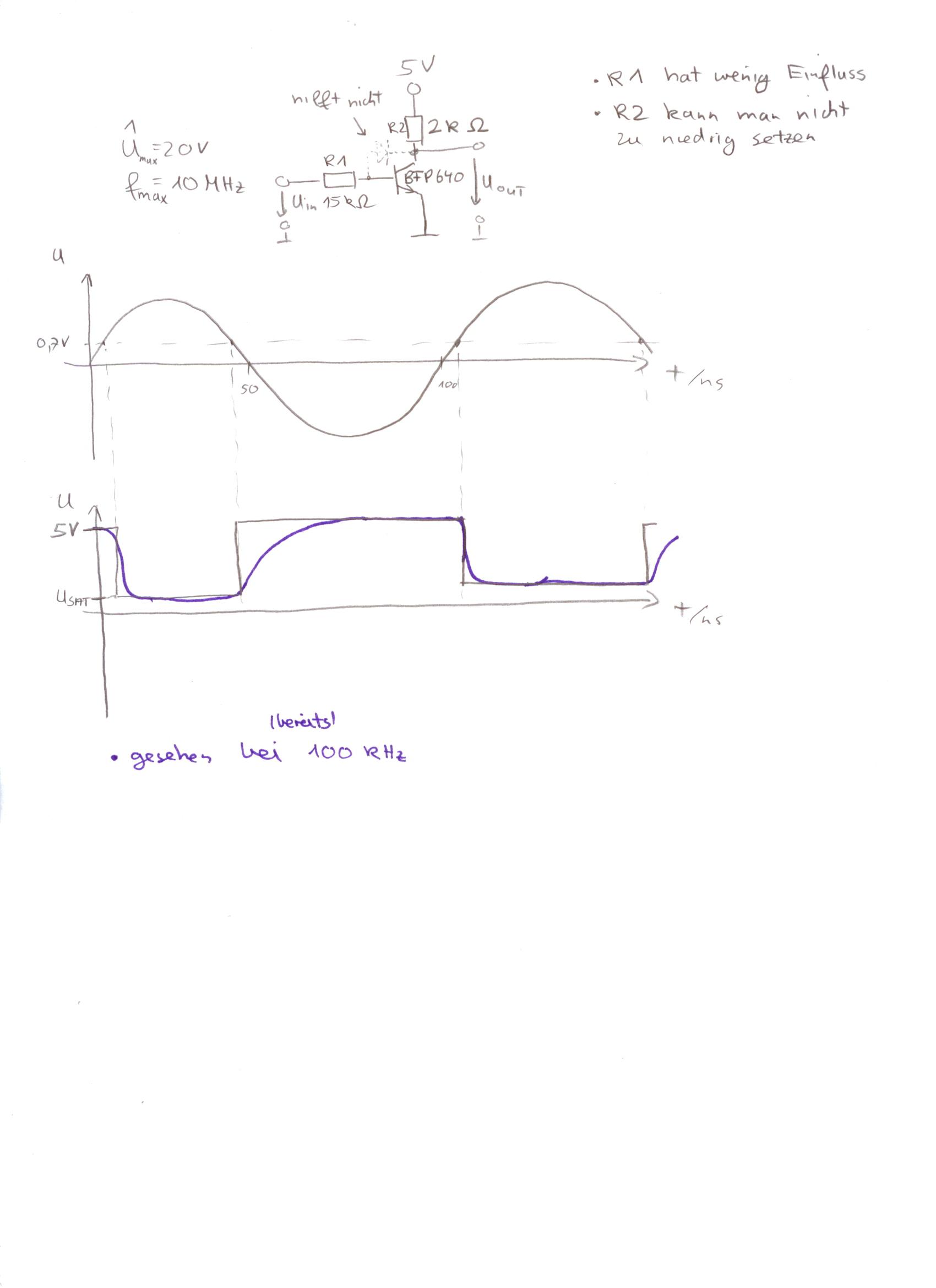

ich hab ein kleines (bekanntes) Problem. Ich will (wie in der Grafik zu
sehen) einen Transistor bei ca. 10 MHz als Schalter benutzen.
Leider kriege ich mit meiner momentanen Schaltung, die Trägheit des
Transistors (ausräumen von Ladungsträgern beim Umschalten) nicht gelöst.
Wobei die Schaltung selbst bei gut ausgelegten Widerständen nur bis ca.
1 MHz zu gebrauchen ist.
Ich hab bereits versucht eine Diode (BAT 62) zwischen Basis und
Kollektor zu schalten, leider ohne Erfolg.
Ich wäre über Tipps dankbar.

Du solltest den Transistor in Basisschaltung betreiben.
Diese ist für hohe Freqenzen besser!
von ArnoR (Gast)
Nimm einen kleinen MOSFET (BS170, 2N7000,...), der kann das.

Hallo Blauwal,
ich kenne mich bei solchen Frequenzen nicht mehr wirklich aus, aber
trotzdem ein paar Anmerkungen:
- Die Grafik ist schlecht zu lesen weil die untere Hälfte weiß ist und
nut Bildschirmplatz blockiert.
- R1 = 15kΩ ist in meinen Augen viel zu klein.
- Sinnvoll ist es die Sättigung zu verhindern. Da gab es tatsächlich
einen Trick mit der Diode, ich meine aber die wäre anders eingebaut
gewesen.
- Warum grundsätzlich die Emitterschaltung? Ein Emitterfolger ist meines
Wissens nach wesentlich schneller und verhindert die Sättigung
automatisch.
- Es hilft in diesem Forum extrem zu sagen was der Einsatzzweck ist bzw.
was man erreichen möchte. Oft sieht man den Wald vor lauter Bäumen nicht
oder hat nicht den Überblick über die technischen Möglichkeiten.

von Helmut L. (helmi1)
Aber nicht mit einem 2 KOhm als Kollektorwiderstand. Mach den mal um den
Faktor 10 kleiner. Den darfst du auch kaum kapazitiv belasten. Dein
Basisvorwiderstand ist auch viel zu hochohmig. Den solltest du kleiner
machen und mit einer kleinen Kapazitaet (10..30pF) ueberbruecken. Die
Diode ist schon an der richtigen Stelle. Das muss aber eine
Schottkydiode sein, 1N4148 geht hier nicht.

mit einer Schaltschwelle um 0,7V bauen. Da kann der Transistor nicht im
linearen Bereich nicht gut punkten...

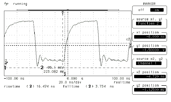

von Irina (Gast)
+5V-------------+----
               330R
                C
10MHz---+-1K-+-B   2N2368
        |    |  E
        +22P-+  |
                GND
Mit der Schaltung habe ich gerade 10MHz erreicht.
Anstiegszeit 16ns   Abfallzeit 3.7ns
Die laengere Anstiegszeit ist aber auch teilweise dem Skopetastkopf mit
ca. 8pF geschuldet. Laut Datenblatt liegen die gemessenen Zeit in der
Groesse.
Gerade noch mal mit 10Vss Rechteck gemessen. Da aendert sich nicht allzu
viel am Signal.
Auf Wunsch von Lothar mit Sinus. Bei 10Vss Sinus auch keine grossen
aenderungen.
So jetzt das Oszi Bildchen noch.

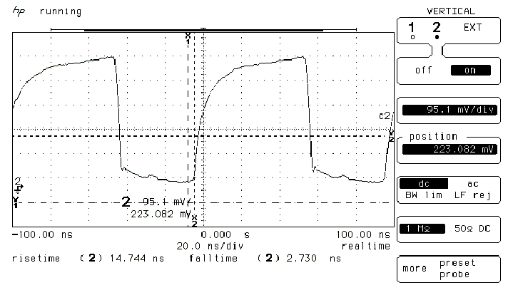

Jetzt aber.
