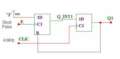

Anbei eine Beispiellösung aus unserem Vorlesung "Digitale Systeme". Gruss, Valentin
