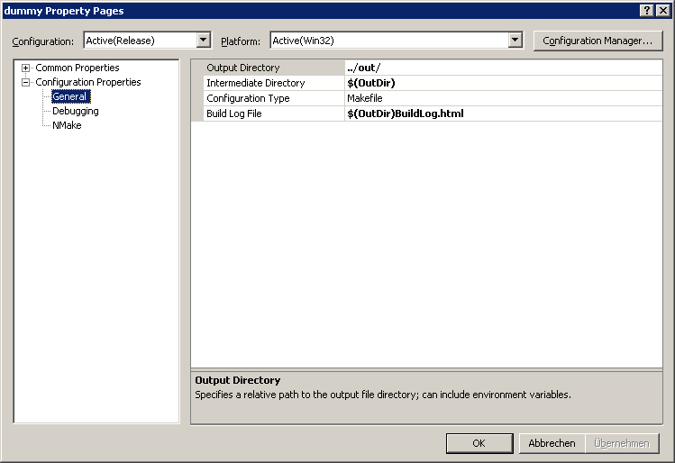

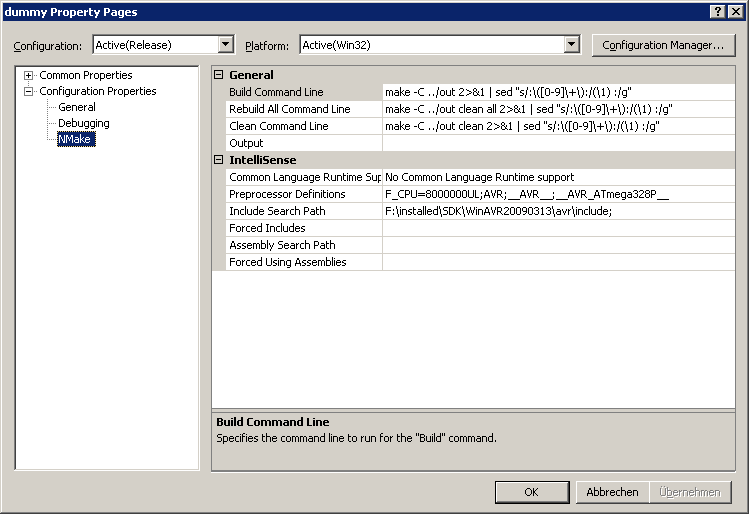

#2137456
Klaus Skibowski schrieb:
> Hallo Vlad,
> ich programmiere momentan hauptsächlich mit Visual Studio 2010.
ich lieg da noch 5 Jahre zurück
> Wie kann man denn das für andere Toolchains konfigurieren ?
> Gibt es eventuell eine Anleitung ?
aus obigen Grund nur mal ganz grobes vorgehen, da ich den neuen Wizzard
nicht kenne (und auch den Aktuellen nicht, da ich immer ein Dummyprojekt
kopiere):
neues Projekt/(general/?)MakefileProject
Man braucht auch nicht unbedingt ein Makefile.
irgend was von der Kommandozeile durchführbares muss es sein
In den Projektsettings muss man dann die nötigen Kommandos für build,
clean und rebuild einstellen
dazu kann man noch includepfade angeben, die aber "nur" für die
Syntaxvervollständigung benötigt werden
Außerdem kann man defines angeben, die implizit definiert sind (zB duuch
compiler, oder im Makefile). Auch dies dient "nur" der richtigen
Makroexpansion in der Codeansicht.
Meine Projektstruktur sieht normalerweise so aus
.          AVR-Studio projekt files, Visual Studio Solution
.\out      Ausgabeverzeichnis von AVR und Visual Studio
.\src      code
.\vs       Visualstudio projekt und der file krams,
           der erstellt wird, sobald ein VS-Projekt öffnet
im Anhang mal die wichtigsten konfigurations optionen.
die seds pipes sorgen dafür, dass die avr-gcc ausgaben so transformiert
werden, dass sie im Visual Studio in der Errorlist unter Errors und
Warnings auftauchen und so klickbar zu machen, um direkt zur Codezeile
zu springen.
Das funktioniert aber bei Linkerfehlern nicht immer richtig.
Ich kann ja heut abend mal ein gezipptes Basis Projekt posten.
