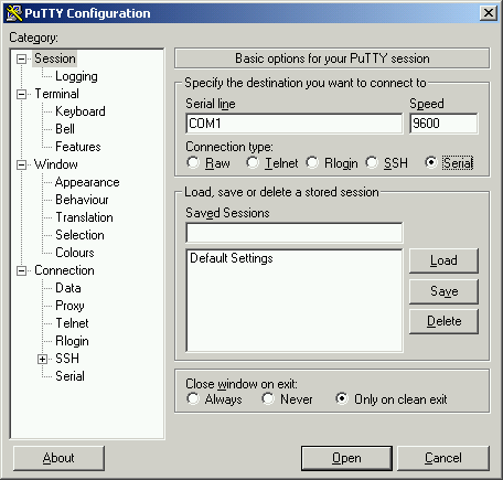

Windows Vista, USB-zu-RS232-Aapter, und aufgelaufen?
Gast #2137700
wer kennt nicht das Windows HyperTerminal?
Habe damit bisher immer etwas ältere µC geflasht, und modem-ähnliche
Geräte wie den EPROMMER an der RS232 bedient. Mit ASCII-Zeichen oder
Textdateien. Vor Windows Vista, z.B. mit Win ME, Windows 2000, oder XP.
Eine serielle Ausgabe auf RS232 macht man zur Fehlersuche auch schon mal
gerne.
Und möchte das auch jetzt wieder, unter Windows Vista.
Ohne vorher konkret nachzusehen, und weil mein Notebook keine RS232 hat,
bestellte ich mir im Zuge weiterer Dinge bei Reichelt einen
USB-RS232-Umsetzer. Erst als ich das Ding mal testen wollte, stellte ich
entsetzt fest, daß Vista gar kein HyperTerminal hat.
Das Teil kostete 8,80€, ist kein Weltuntergang. Ich kann es vielleicht
zu anderen Zwecken noch gebrauchen.
Aber irgendwie möchte ich auch an Vista auf einfache Weise, wie gehabt,
wieder RS232-Geräte betreiben.
Konkret, was ich machen möchte:
Über die Tastatur oder Textfiles den EPROMMER an RS232 bedienen, der in
der Art eines Modems funktioniert. Und Hex-Files nach der Compilierung
durch einen C-Compiler downloaden, welche auch im Textformat (ASCII)
vorliegen.
Ob ich hier im Forum PC Hard- und Software richtig bin, oder besser in
PC-Programmierung, oder in µC & Elektronik, war mir nicht so ganz klar.
Habe mich für dieses hier entschieden.
Ich bin für jede Idee sehr dankbar.

Vielen Dank an alle bisher.
Peter II schrieb:
> nimm putty (google hilft weiter)
PuTTY habe ich mir mal herunter geladen, und etwas in der Beschreibung
gestöbert. Es scheint sehr umfangreich und aufwändig, also mit sehr viel
Overhead. Eine Umschreibung einer einfachen schlichten Terminalfunktion,
wie es das HyperTerminal war, fand ich so direkt noch nicht. Das scheint
eher eine größere Sache zu sein, zur Arbeit mit PC-Netzwerken,
Remote-Kontrolle, Protokolle. Ich schaue es mir aber noch mal genauer
an.
@Paul, @Christian:
HTerm sieht gut aus, habe es mir ebenfalls herunter geladen. Das scheint
dem HyperTerminal sehr ähnlich zu kommen. Mehr will ich doch gar nicht.
Michael U. schrieb:
> TeraTerm auch mal anschauen.
Das habe ich ebenfalls mal herunter geladen. Mit den Sourceforge-Dingen
habe ich gute Erfahrungen, z.B. mit dem SDCC-Compiler.
Was ich vergaß zu schreiben: Es soll, wenn möglich, eine Freeware sein,
rein für den privaten Gebrauch, das Bastelhobby. Diese Bedingungen
scheinen aber alle zu erfüllen. Und wirklich nur ein einfaches Terminal,
eben wie das alte HyperTerminal.
Am einfachsten und ausreichend sieht mir HTerm aus. Der
TeraTerm-Download hatte fast 10 MB, das klingt auch sehr nach viel
Overhead.
Wie auch immer: Irgendwas davon wird wohl sicherlich gehen. Werde da
heute nichts mehr in Betrieb nehmen, aber gelegentlich mal berichten,
was es wurde.

Gast #2139596
Vielen Dank nochmal an alle!
Ich habe mich zunächst mal für HTerm entschieden.
Das ging ganz zügig, brauchte nur das Zip-File mit 3 Dateien zu
entpacken. Eine davon ist die Anwendung, die anderen beiden sind Texte.
Noch nicht mal installieren mußte ich was, einfach die Anwendung
starten.
Kann sein, daß ich mich später noch mal mit PuTTY und/oder TeraTerm
befasse, wenn HTerm in Details nicht den Erwartungen entspricht. Aber
erst mal kann ich Daten senden und empfangen, habe es mit dem EPROMMER
getestet.

Gast #2142371
Allen Neuen hier mit Infos auch wieder vielen Dank!
PuTTY steht als nächstes zum Versuch an, wenn ich mit HTerm und TeraTerm
nicht gut klar komme.
Michael_ schrieb:
> Was hast du da für einen musealen Programmer?
EPP2 von ART (Applied Readers Technology (später Comdis), Niederlande).
Der lief mal ursprünglich unter MS-DOS, ist auch 20 Jahre alt. Es gab da
sogar eine komfortable Oberfläche, die aber schon seit Win ME nicht mehr
funktioniert. Auch nicht im DOS-Fenster. Das Ding ist aber ganz
zuverlässig. Macht alles von 2..512kByte, jedoch nur EPROM und EEPROM
mit parallelem Bus. Ich brauche nur die Bereiche 2..64kByte. Man kann
auch jeden einzelnen Programmierparameter aus einem Datenblatt
einstellen, und sogar noch verschiedene intelligente Brennalgorithmen
wählen. Die Prüfsumme für einen beliebigen Bereich ermiteln. Das reicht
also für mich.
Jetzt läuft er im Terminal-Fenster, wo ich zur Konfiguration
vorgefertigte Textdateien und zum Download die Intel-Hex-Files ebenfalls
als Textdateien habe.
Das Löschgerät für 5 EPROMs habe ich ja auch, und noch eine große
Sammlung EPROMs. Damit kann ich jederzeit ziemlich verzögerungsfrei
arbeiten.
Ich hab noch ältere Boards mit dem SAB80C517A. Der hat eben externen
Programmspeicher und externes RAM. Opto-Net-Mini vom Otmar-Feger-Verlag,
Ende der 1990-er Jahre. Speichermäßig hat das Vollausbau, je 64kByte RAM
und ROM. Und die umschaltbare Monitor-Konfiguration für Testprogramme
aus dem RAM. Der Baustein ist zwar auch schon in die Jahre gekommen,
gibt aber auch heute noch was her. Hat sogar eine 32-bit-Hardware-MDU,
die für Floating-Point-Algorithmen optimiert ist. Damit werde ich auch
noch mal experimentieren. Der µC war unter anderem für den Einsatz in
Regelungsapplikationen gedacht. Deswegen die große schnelle
Recheneinheit. Oder, das Board hat RS232 auf LWL. Gibt um die 1 MegaBaud
her. Ab und zu brenne bzw. ändere ich mal geringfügig das Monitor-EPROM.
Geflasht wird auch nicht, sondern Testcode ins RAM transferiert. Bis zum
Ende der Entwicklung.
Erst dann brennt man das endgültige EPROM.
Michael U. schrieb:
> Du kannst ja spaßhalber mal schauen, ob TeraTerm 2.3 noch unter Win7
> läuft, das benutze ich unter XP noch.
Ja, ich habe heute TeraTerm installiert. Vielen Dank noch mal für den
Tipp!
Allerdings habe ich eines der letzten Vista von Ende 2009, mit
mittlerweile unzähligen automatischen Updates aus dem Netz. Kein Win7.
Klappt im Groben, aber noch nicht ganz im Detail. Die Downloads von
Intel-Hex-Dateien auf das µC-Board funktionieren nur bis zur Baudrate
57600. Mit 115200 wie am HyperTerminal geht es noch nicht. Immerhin kann
ich aber Zeilenvorschub-Wartezeiten von ein paar ms einstellen. Das ging
eben bei HTerm nicht.
Sonst kommt der Bootloader im µC nicht damit klar. Und der ist schon in
Assembler geschrieben, und bis aufs letzte Byte
geschwindigkeitsoptimiert.
Das echte HyperTerminal war also bisher unschlagbar.
Immerhin geht jetzt mal wieder was.

Gast #2146127
So, mittlerweile habe ich auch PuTTY installiert und getestet. Das
µC-Board antwortet schon mal. Aber ich habe noch nicht heraus, wie ich
