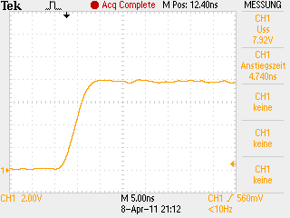

ich habe die Timebase auf 5ns/div gestellt und den Single-Shot Modus
aktivert. Dann habe ich mit dem Tastkopf meine Spannungsquelle
"angetippt".
Dabei sind Anstiegszeiten von knapp unter 5ns herausgekommen. (Im
Datenblatt zum Oszilloskop steht <7ns).
Eignet sich dieses Vorgehen um (improvisiert) die Anstiegszeit von
Tastkopf+Oszi zu bestimmen, oder ist dieser Wert nur zufällig
entstanden?
Das soetwas natürlich nur ein Provisorium ist, ist klar.
Georg

Hmm, naja, kannst Du Dir eigentlich selbst überlegen.
a) es passt einigermassen zum Datenblatt, das ist erstmal gut
b) Ich gehe davon aus dass das Signal eine wesentlich steilere Flanke
als 5 ns hat, sonst wird das Mist
c) Du hast nichts zu den technischen Daten des Oszis gesagt, ich nehme
mal einfach an 50 oder 60 Mhz Bandbreite (passt zur Anstiegszeit aus dem
Datenblatt) und 500 MS/s (d.h. maximal 1 Sample alle 2 ns)
Dann hast Du für diese Flanke knapp 3 Samples plus was immer Dein Oszi
da noch interpoliert. Das ist nicht toll aber für eine grobe Schätzung
OK, idealerweise liegen die Samples Anfang, Mitte, Ende der Flanke -
keine Ahnung ob Dein Oszi Dich das sehen lässt.
Hat Dein Oszi 1GS/s sieht es besser aus. Hat es weniger als 500 MS/s -
vergiss es.
Also die 5 ns sind nicht unplausibel würde ich sagen, der mögliche
Fehler in der Schätzung dürfte allerdings nicht ganz klein sein. Ich
würde den Versuch möglichst oft wiederholen und mitteln.

Auf mich sieht die Flanke im Scopeplot etwas gefaket aus, etwas zu glatt
und zu rund, wie eine Spline-Interpolation. Dann könnte die tatsächliche
Anstiegszeit etwas davon abhängen, wie die genaue relative Lage zwischen
den Messpunkten und der tatsächlichen Flanke ist. Demnach könnten
wiederholte Messungen etwas abweichende Anstiegszeiten ergeben.
Wie schon Jasch geschrieben hat, würde ich mehrere Einzelmessungen
machen und daraus einen Mittelwert bilden. Und ich wäre nicht
überrascht, wenn da ein Wert um die 7ns herauskommt...

Kann man so ohne weiteres nicht sagen. Dafür sind einfach zu wenige
Angaben da. Bei 5ns spielt der Tastkopf (1:10 oder 1:1, Bandbreite bzw.
Anstiegszeit) und die Länge der Masseleitung schon eine wesentliche
Rolle.
Ich würde für so eine Messung eine Quelle mit sicher < 1ns (z.B. ECL)
und ein 50 Ohm Kabel sowie ein 50 Ohm Abschluß entweder im Oszi oder
wenigstens als Durchgangsabschluß verwenden.

Das Oszi ist ein Tektronix TDS2001C (50MHz, 500MS/s)
der Tastkopf der TPP0101 (1:10, 100MHz Bandbreite)
Ich habe das Ganze jetzt ein paar mal probiert, es kam immer etwas
zwischen 4,5 und 5ns heraus.
Scheint also plausibel zu sein?

Was mich etwas wundert: Normalerweise gibt der Masseclip genügend
Induktivität, sodaß der Spannungssprung selten so perfekt aussieht, wie
im Bildchen. Frage also, Georg: Was hast du mit dem Masseclip gemacht?
Ersetzt durch eine Massefeder?
Gast #2139571
Den Masseclip habe ich drangelassen,
mit der Massefeder hatte ich etwas schlechtere Werte. (Warscheinlich
wegen Kontaktschwierigkeiten)
Mit einem zweiten (baugleichen) Tastkopf habe ich die gleichen
Ergebnisse.
Auf Kanal 2 siehts genauso aus.
Mit anderen Vertikal- und Horizontal-Einstellungen erhalte ich auch die
selben Ergebnisse.
Pendelt zwischen 4.6 und 5.5ns, je nachdem wie gut ich mit der Spitze
auf den Kontakt "treffe".
