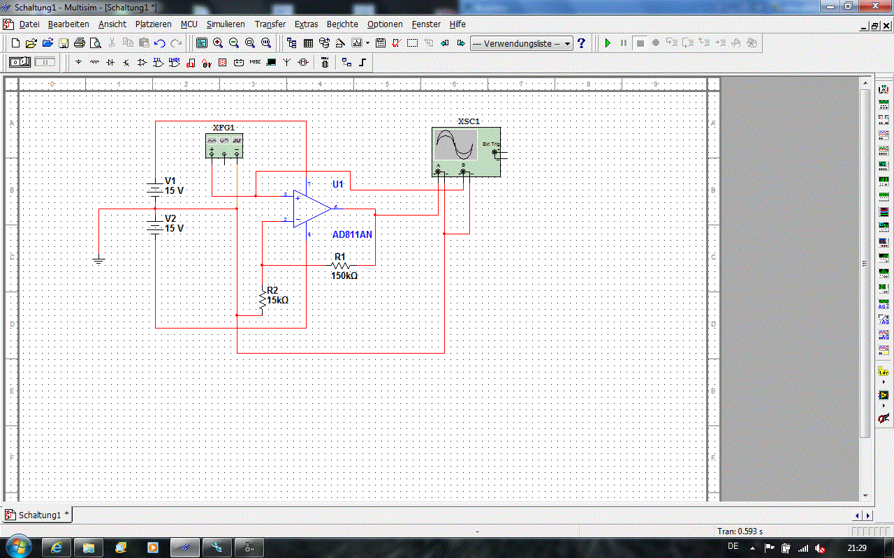

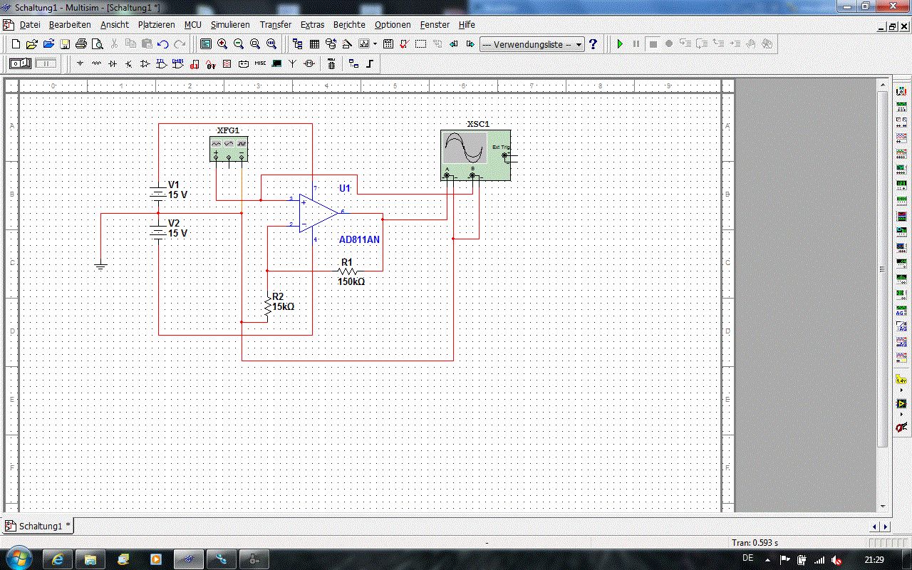

Weil ich ein Rechtecksiegnal brauche, mit dem ich z.b. einen mosfet ansteuern möchte. 5V reichen halt leider nicht......
#2138812
Könnte es so was werden ? TTL schrieb: > Weil ich ein Rechtecksiegnal brauche, mit dem ich z.b. einen mosfet > ansteuern möchte. 5V reichen halt leider nicht...... Für sowas sind MOS-Treiber erfunden worden. Lies du auch mal was man dir schreibt.
#2138824
Eher nicht. MOSFETs habe große Eingangskapazitäten, die sehr niederohmig
getrieben werden müssen, wenn du da wirklich 20MHz hast. Als Konsequenz
fließen riesige Ströme, die ein normaler OPamp nicht liefern kann.
Brauchst du wirklich 20MHz???
Pegelwandler? http://www.elektronik-kompendium.de/sites/praxis/bausatz_pegelwandler-mit-transistoren.htm >P.S. und sollte so 150mA liefern können.
Soll das der Mosfet liefern können? Oder soll daß nur dieser bewußte
Verstärker liefern können? Im letzteren Falle würde mich interessieren,
wie Du darauf kommst.
