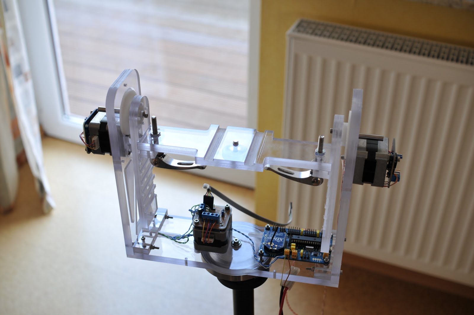

Ich bin dabei ein motorisiertes Foto/Film-Stativ zu bauen und suche
Hilfe um Zeit zu sparen. Basis ist der PIC32, die Stativ-Mechanik baue
ich selbst mit einer CNC Fräse.
Bilder und Details hier:
http://wdaehn.blogspot.com/2011_03_01_archive.html
Prinzipiell soll es zwei Funktionen haben
1. Panorama-Aufnahmen wie http://www.gigapan.org
2. GPS basierte Verfolgung eines Objekts/Subjekts
An sich funktioniert alles, ich möchte es aber auf eine bessere
elektronische Basis stellen.
* Antrieb über 2-3 NMEA-17 Schrittmotoren mit 16:100 Untersetzung
* Schrittmotor Controller verwende ich 3 Stück TMC222 per I2C
* MCU würde ich das mikroMMB Board verwenden
http://www.mikroe.com/eng/products/view/595/mikrommb-for-pic32-board/
* Funkstrecke des GPS Empfängers per XBEE Pro realisiert
Im Moment setze ich gekaufte Platinen ein für die Schrittmotorsteuerung,
die MCU und XBee/GPS. Das funktioniert soweit auch alles mit einem
PIC18F2550 und meinem C18 Programm, ich möchte aber eine eigene Platine
bauen auf der alle Erweiterungen liegen, das mikroMMB PIC32 Board
übernimmt die Steuerung.
Wer Interesse hat, bitte melden. In zwischen bastle ich weiter...
(Grossraum Koblenz/Rhein)

Nodaltiefe ist im Moment nur Stufenweise, das ist korrekt. Auch das
möchte ich zu einem späteren Zeitpunkt über den Kreuztisch lösen oder
eben die Mechanik anders bauen?
Der TMC222 Chip wird auf minimale/maximale Geschwindigkeit sowie
Beschleunigung eingestellt, ab dann wird nur noch die gewünschte
Absolute Position (-32000 bis +32000 in 1/16 Mikroschritte) angegeben,
der Motor fährt mit der Mindestgeschwindigkeit los, beschleunigt bis zur
Maximalgeschwindigkeit und bremst dann so wieder ab dass er den
Zielpunkt genau anfährt. Eine neue Position kann jederzeit neu angegeben
werden, sie wird dann in das Fahrprofil eingebaut.
Und der Halte- und Bewegungsstrom wird ebenfalls einmal angestellt.
Ist wirklich sehr komfortabel.
Das Gewicht ist auch für mich noch nicht 100%ig gelöst. Die Drehbewegung
ist kein Problem, da wirken kaum Kräfte dank eines großen Kugellagers,
die Tilt-Funktion könnte bei langen Objektiven und ungünstigem
Nodalpunkt einen zu großen Hebelarm bedeuten. Lösungen dafür gibt es
mehrere:
a) Ein Tele für Innenaufnahmen wird nie verwendet, also ist die
Nodalpunkt Einstellung bei solchen Objektiven nicht so wichtig. Kurze
wie die von Dir genannten gehen. (Ich verwende eine Nikon D300,
Abmessungen passen aber auch zu D3/Mark 1d Klasse von DSLRs)
b) Wie bei Teleskopen mit Ausgleichgewichten arbeiten um das Drehmoment
zu reduzieren
c) stärkere Motoren, höhere Ströme, mehr Volt
Ja, die GPS Verfolgung dient dazu um Videoaufnahmen eines bewegten
Objekts zu machen, z.B. Windsurfer trägt das GPS bei sich und wird
gefilmt. Per Hand ist das praktisch nicht zu machen weil ohne Stativ man
nur herumwackelt und sich keiner für mehrere Stunden in den Sandsturm
stellt und immer dann eine Aufnahme macht, wenn der Surfer gerade in
einer vernünftigen Distanz zum Strand ist.
Was würdest Du statt PIC/TMC222 vorschlagen?

OP #2141772
Ich denke mir die GPS Verfolgung und Panorama sind vom Grundsatz her
verschiedene Anwendungen mit der gleichen Mechanik.
Bei Panoramaaufnahmen wird man tendenziell große Brennweiten verwenden
aber keine schnellen Bewegungen - Massenträgheit ist also nicht so
wichtig.
Bei GPS verwendet man eher kleiner Brennweiten, wahrscheinlich sogar nur
eine kleine Handycam.
GPS Genauigkeit ist um die 5m. Das wird sicher nicht ausreichen um
jemanden in 1km Entfernung formatfüllend im Bild zu halten, aber das ist
auch nicht der Anspruch. Auch ist die GPS Genauigkeit nicht wirklich der
entscheidende Faktor, sondern die Anzahl der Positionen und wie viele
davon die Funkstrecke verloren gehen. In einer ersten Version hat sich
das Stativ ruckartig auf die GPS Position bewegt, ist dann für eine
Sekunde dort verharrt bis der GPS Receiver die nächsten Koordinaten
bekommt und übertragen hat. Und wieder ruckartig die neue Position
angefahren. Das Ergebnis war nicht zu ertragen.
Im neuen Code schleppe ich die Kamera immer eine Sekunde hinterher. Ich
bekomme also die neue Position and stelle die Fahrzeiten so ein dass die
Kamera dort in einer Sekunde hinsehen wird. Fehlt eine Position behalte
ich die Drehgeschwindigkeit bei. Das Ergebnis ist eine schöne,
gleichmäßige Bewegung und die Person ist zwar nicht in der absoluten
Bildmitte sondern nur innerhalb eines Rechtecks das sich aus der
Fahrgeschwindigkeit und der Brennweite (und den Ungenauigkeiten) ergibt.
In 10m Entfernung am Stativ vorbei fahren sprengt die Grenzen des
machbaren, obwohl das Stativ an sich mit bis zu 180°/sek bewegt werden
könnte.
Auch hier sind wieder Optimierungsmöglichkeiten gegeben, der u-blox GPS
Chip sendet etwa alle 0.25sec eine Position anstatt nur einmal pro
Sekunde. Und man könnte einen zweiten GPS Empfänger fest am Stativ
belassen. Wenn der zweite Empfänger also sagt, das Stativ hat sich um 2m
nach Norden bewegt, weiß man dass eine athmospärische Störung vorliegt
und der entfernte GPS Empfänger wird mit hoher Wahrscheinlichkeit
ebenfalls um 2m zu weit nach Norden anzeigen. Habe ein paar
Forschungsergebnisse zu so einem hand-made Differential GPS gegoogelt
die das nahelegen.
XBees haben eine Reichweite von 1.6km.
Die PICs programmiere ich mit dem freien C18 bzw. C32 C Compiler. Und
ich kenne eben nur PICs, habe aber kein Problem andere zu verwenden.
