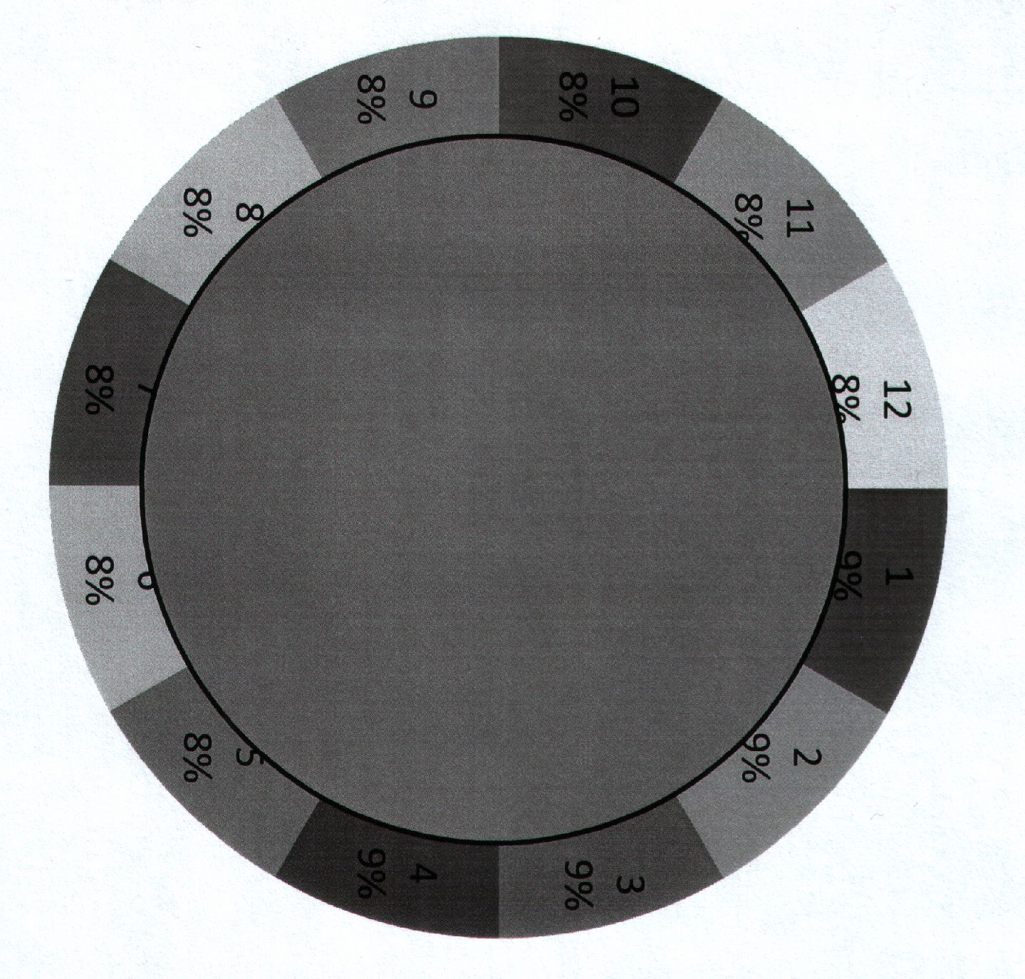

Wie muss ich die Scheibe für die Hallgeber auf dem Rotor ausrichten und
wie muss ich die Hallgeber ausrichten ?
Wäre die scheibe denn so wie ich sie angehängt habe richtig?

Hi, Scheibe für Hallgeber ? "Scheiben" üblicherweise bei optischen
Sensoren, Hallsensoren sind magnetsensitiv. Ob der FET passt liegt unter
anderem an erwarteten Spannungen und Strömen. Hast Du mehr Informationen
über Lichtmaschine bzw Motor? Weiß garnicht ob das überhaupt geht !?

Hallo Sunny,
was genau soll die Zeichnung sagen? Wenn Du Kfz-ler bist, nimm doch ein
Nockenwellen-Geberrad mit drei Zähnen (die werden bei Pkw eigentlich
immer mit Hallsensoren verwendet) oder alternativ ein
Kurbelwellen-Geberrad mit z.B. 60-x Zähnen, da hast Du dann eine
deutlich feinere Winkelauflösung.
Für die Ausrichtung des Hallsensors: schau ins Datenblatt.
Eigentlich gar keine Scheibe, schliesslich willst du das WIRKSAME
Magnetfeld messen, und das ergibt sich von selbst wenn der Rotor
bestromt wird. Die absolute Position des Rotors interessiert dich eher
weniger.

danke für die reichlich vielen antworten!
okay die zeichnung ist müll^^
Kurbelwellengeberrag mit 60 zähnen klingt interessant!

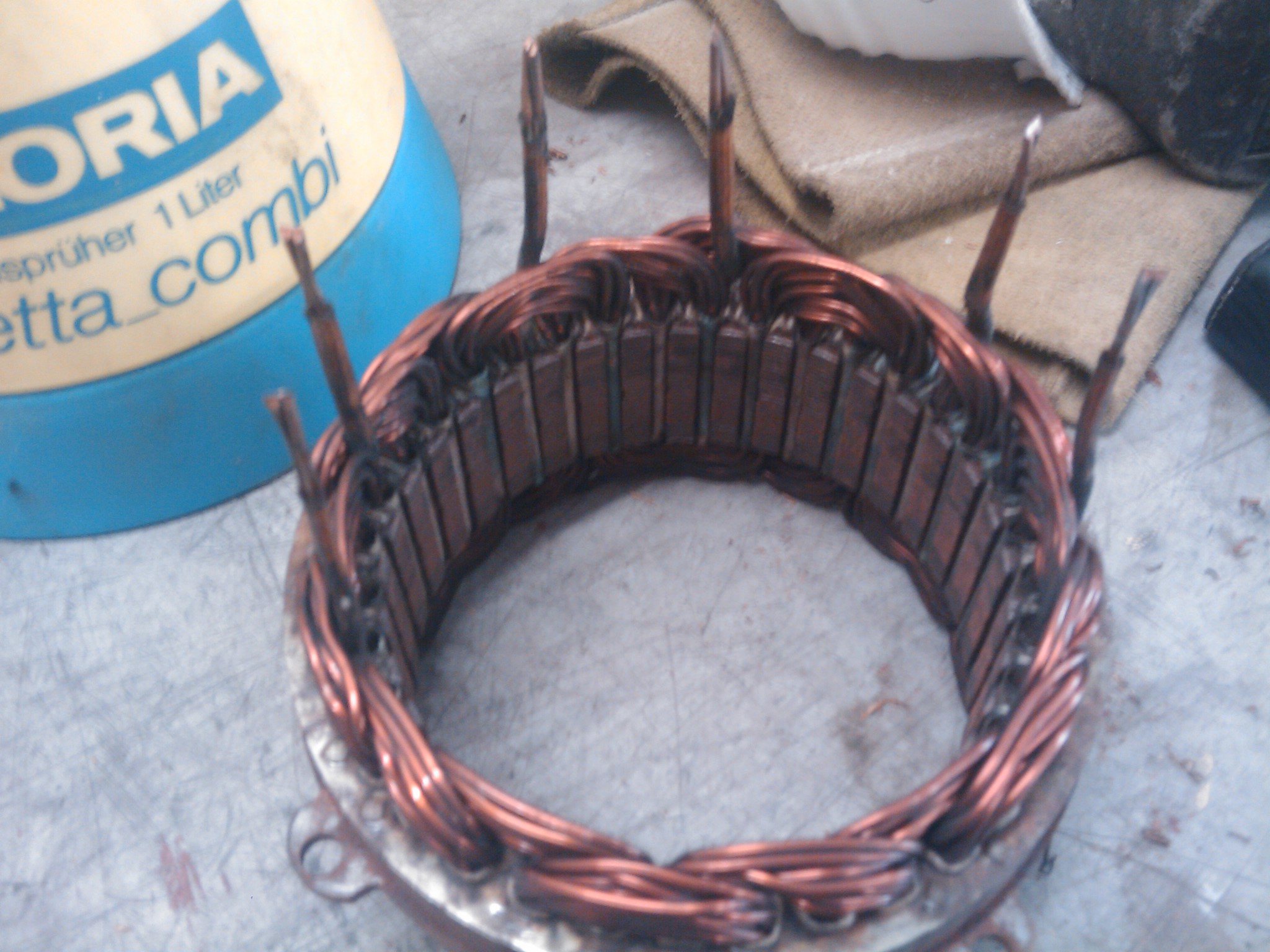

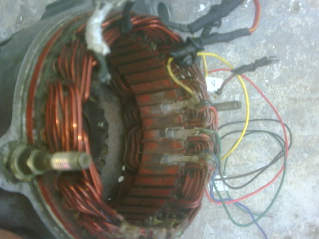

so habe heute mal lichtmaschine zerlegt und habe fest gestellt das jede
Wicklung einzeln nach außen geführt ist.
Wo müsste ich denn jetzt die HallSensoren hinsetzten ?
Genau zwischen jeden Pärchen wo die Wicklung rausgeführt ist?
oder so wie ich es auf dem anderen Bild gepostet hab mit je einem steg
platz dazwischen?
sorry wenn ich so blöd frage ist halt mein erster BLDC Motor den ich
bauen möchte.
mfg sunny
Das sieht ja etwas komplexer aus, als ich mir das vorgestellt habe.
Aaaber, dem Inschenieur ist nix zu schwör.
Das die Windungen getrennt sind, ist schon mal gut. Mach Drähte dran,
die man dann aus dem Gehäuse führen kann. Aber gut isolieren, bei
mechanischer Fummelei gibts sonst leicht einen Kurzschluß. Die
Schleifringe nicht vergessen. Nun wieder zusammenbauen.
Statt durch "scharfes Hinsehen" mußt du durch ein Experiment die Zahl
der Pole feststellen. Wie ich oben beschrieben habe, Strom über die
Schleifringe, so 0,1 bis 0,2 A, und dann Strom in eine der sechs
Kombinationen der Statorwicklungen. Den Strom vorsichtig erhöhen, bis
man eine Raststellung feststellen kann. Jetzt solltes du probieren, in
wieviel Positionen der Rotor rastet.
Schreib mal, was da raus kommt, dann machen wir weiter.
MfG Klaus

Also es sind 18 Wicklungen das ganze durch 3 geteilt sind dann 6
wicklungen pro spule müssten dann 6 rastungen sein hab ich dann mal auch
probiert und es sind auch 6 rastungen
wo müsste ich dann die hall sensoren hin setzten ich hätte jetzt einfach
ein steg platz gelassen zwischen 2 hall sensoren
ich habe mir mal den stator auch genauer angeschaut und gesehen das
immer 3 spulen hintereinander liegen
Guten Abend,
jetzt wirds ein wenig unübersichtlich. Es gibt 2 Winkelzählungen bei
einem Motor, ich nenn die eine mal den elektrischen Winkel, den anderen
den mechanischen Winkel.
Im elektrischen System geht man davon aus, daß 6 Pole, je 2 pro Phase
auf 360 Grad verteilt sind. Wenn ein Zyklus durch alle Phasen gelaufen
ist, hat der Motor eine Umdrehung gemacht. Wenn man eine Phase konstant
bestromt, gibt es für den Rotor nur eine Raststellung. In diesem, dem
elektrischen System kann man die Sensoren alle 120° oder im Abstand von
60° anbringen. Beide Anordnungen geben geben eindeutige Ergebnisse, nur
die Wahrheitstabelle Sensorwert zu Winkel ist unterschiedlich.
Du hast aber nicht eine sondern 6 Rastellen pro Umdrehung, du mußt also
die elektrischen Winkel durch 6 Teilen, um die mechanischen Winkel zu
erhalten. Die Sensoren müssen also entweder im Abstand von 10° (60/6)
oder von 20° (120/6) angebracht werden.
Die Sensoren müssen nicht unbedingt auf den Polen sitzen, sie können
auch in den Nuten sein. Da sollte auch genügend Platz sein und man muß
nicht fräsen.
In den verschiedenen Texten wird normalerweise in elektrischen Winkeln
gerechnet, das muß für einen realen Motor immer in mechanische Winkel
umgerechnet werden.
Viel Erfolg
Klaus

so habe mal was getestet.
habe den rotor mit 2 A belastet und eine wicklung im Stator mit 20A bei
12 V
und dabei verucht die riemenscheibe zu verdrehen...keine chance !das
heißt sehr großes haltemoment!
jetzt muss ich nur noch die Treiberstufe aufbauen und dann sollte das
ganze eigentlich funktionieren!
