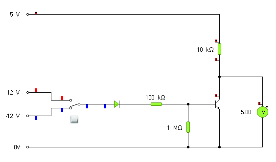

von Johannes F. (Gast)
Wenn der µC nur empfangen soll, müsste diese Schaltung funktionieren.
Am Kollektor des Transistors kann man das invertierte Signal mit 0V / 5V
abnehmen.
