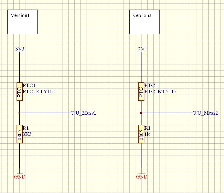

ich habe ein Problem mit dem PTC KTY11-5. Mein Messaufbau ist im Anhang
zu sehen. Version1 funktioniert einwandfrei, zmd. komme ich bei der
Messung der Messspannung (U_Mess1) und der nachfolgenden Berechnung auf
die richtigen Temperaturen (+-1°C). Bei Version2 habe ich Abweichungen
von bis zu +6°C (in Bezug auf meinen Referenztemperatursensor).

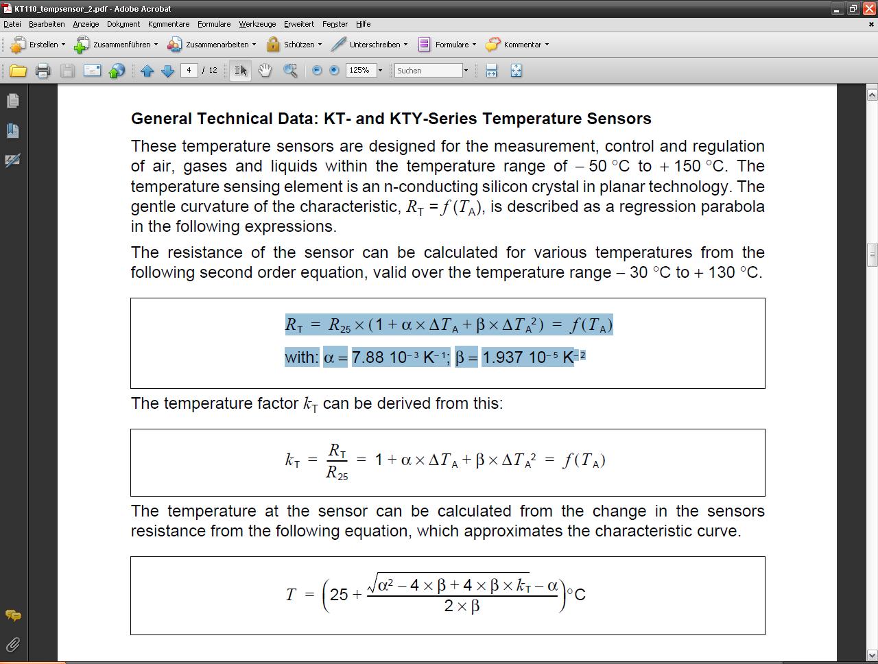

Ich nutze die Formeln aus dem Datenblatt folgendermaßen:
1) Ich messe die Spannung an R1 und berechne daraus die Spannung Uptc.
Uptc=Uges-U_Mess;
2) Ich errechne mir den Gesamtstrom der Schaltung.
Iges=U_Mess/R1;
3) Daraus berechne ich mir Rt:
Rt=Uptc/Iges;
4) Daraus wird kt berechnet
kt=Rt/R25; //für R25 habe ich den Mittelwert aus R25max und R25min
genommen
5) Daraus berechne ich nun anhand der gegebenen Werte für R25, alpha,
beta die Temperatur:
T=25+((WURZEL((alpha^2-4*beta+4*beta*kt))-alpha)/(2*beta)).
Das seltsame ist nun, verwende ich Version1, also Uges=3,3V und R1=3,3k
stimmen meine berechneten Werte ziemlich genau mit meiner Referenz
überein (PT100).
Verwende ich allerdings Version2, also Uges=7V und R1=1k, weichen die
Temperaturen um bis zu +6°C von der Referenz (PT100) ab. PT100 zeigt
34°C und der PTC zeigt 40°C.
Was mache ich falsch? Wo liegt der Fehler?
Wäre für Hilfe sehr dankbar!

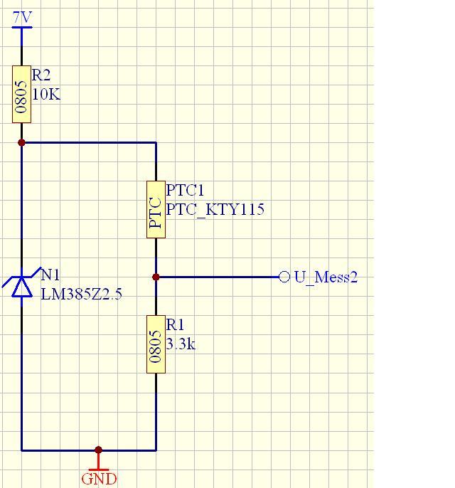

> aber im Datenblatt steht das man ihn mit bis zu 25V betreiben kann
Dann wird das schon stimmen.
Aber die Physik wird das Datenblatt nicht ändern:
Wenn Strom durch den Sensor fliesst, wird er wärmer !
Gast #2142136
Jey Soon schrieb:
> aber im Datenblatt steht das man ihn mit bis zu 25V betreiben kann?
> Verstehe dann die Angabe nicht ganz? Oder muss ich hier darauf achten
> den Spannungsteiler so auszulegen, das ich den Strom auf 1-2mA begrenze?
Eine typische Methode, um Eigenerwärmung zu verringern, ist der
gepulste Betrieb.
Gruss
Harald
Gast #2142248
Links fließt rund 600µA, rechts rund 2,4mA bei 25°C. Das ist das
4-fache!
Dem Datenblatt kannst du entnehmen, daß die Meßfehler bei größeren
Strömen enorm zunehmen. Hast du nicht das Datenblatt durchgelesen??
Ja, für < 10msec, aber natürlich nicht im Dauerbetrieb. Hast du nicht
das Datenblatt gelesen??
