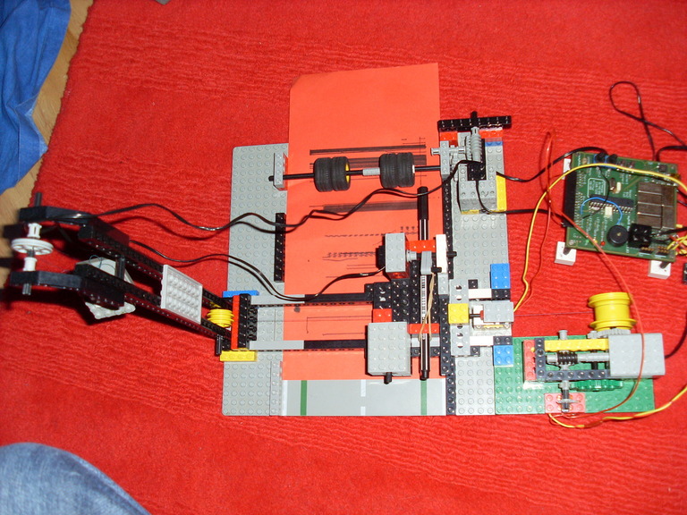

Hey Leute,
bin jetzt schon seit Ewigkeiten am rumrätseln und finde einfach meinen
Fehler in dem im Anhang liegenden C#-Code nicht.
Es handelt sich um ein Programm, dass einen Mikrocontroller ansteuert
(µc-Programm ist auch im Anhang).
Zum Prinzip:
Jedes mal, wenn der Mikrocontroller den letzten befehl des PC's
ausgeführt hat, schickt er ein "R" zurück, woraufhin der PC den nächsten
Befehl sendet.
In der Theorie klappt's ganz gut und mit Diagnose-Programm druckt er
auch einwandfrei (Programm des µc scheint in Ordnung zu sein). Aber mit
dem normalen Druckprogramm klappts einfach nicht =[
Der Fehler müsste irgendwo in der Methode abschnitt_drucken() stecken...
Hoffentlich könnt ihr mir helfen.
Danke.
Gruß Jonas
OP #2145879
Samuel K. schrieb:
> Beschreib doch mal genau was dein Drucker dann druckt. Und kommentier
> mal deinen Code, das macht ihn lesbarer.

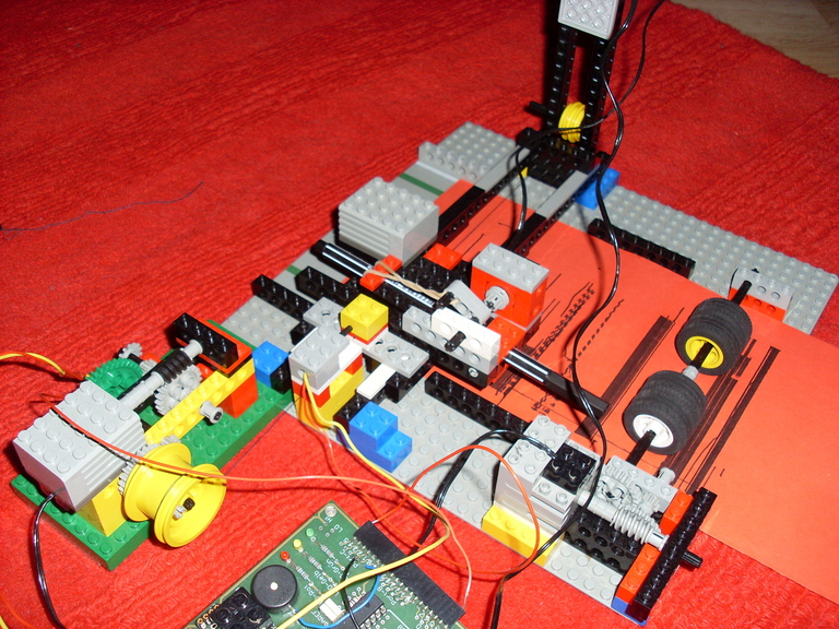

Ok, also habe mal das Wesentliche aus dem Quellcode rauskopiert und
kommentiert. Prinzip des Druckers steht im Quelltext dabei. Außerdem
habe ich mal zwei Bilder von dem Drucker hochgeladen, damit ihr euch ne
Vorstellung davon machen könnt.
Hoffentlich könnt ihr mir jetzt helfen :)
Jonas

Es hilft Dir zwar nicht bei Deinem Problem, aber großes Lob für diesen
Lego-Plotter! Das ist eine wirklich kreative und gleichzeitig lustige,
doch gut umgesetzte, Sache! ...meinen Respekt! ;)

Er druckt leider garnichts... Warum auch immer... Er fährt den Schlitten
2-3 mal hin und her ohne den Stift abzusetzen und steht dann still.
