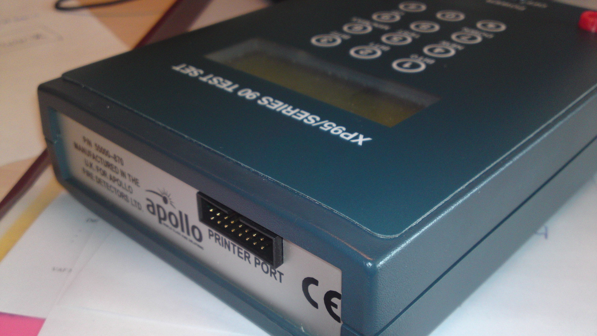

ich habe ein prüf/ messgerät wo hinten eine IDC socket eingebaut ist /
eine 16 polige buchse  in dem eine centeronics druckerschnittstelle
"wohnt".
über diese drucker schnittstelle (parallel) kann ich über ein menüpunkt
des messgerätes daten ausdrucken an einen parall-drucker.
Soweit so schlecht da ich nicht ständig eine drucker mit mir
rumschleppen will möchte ich die daten mit nem hy-terminal programm
mitschreiben, ich bnötige also RS 232 , so hab ich alles später in einer
exeldatei.
Ich haffe ich habs verständlich erklärt.
Leider kenne ich mich mit diesen schnittstellen nur bedingt "gut aus.

von Marco K. (kardinal)
Servus
ja der hersteller des prüfgerätes hat keinen einschub (foto)
ich kann sonst ja auch an einer rs 232 mit dem Hyperterminal
aufzeichnen, das würde ich ganz gerne aus oben genannten gründen tun ,
nur leider hab ich von den schittstellen so nicht die ahnung.
