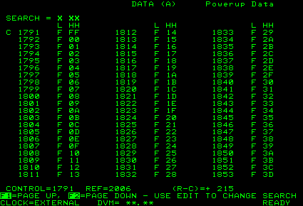

Hallo Zusammen,
wie in Beitrag "EPSON FX-80 Simulator" angekündigt, gibt es
hier den EPSON FX-80 Grafiksimulator. Momentan wird nur der Grafikmodus
unterstützt, da mein LA nur diesen benötigt. Anpassungen sollten aber
einfach möglich sein.
Getestet ist das python2 Skript bisher nur auf Linux; wenn man die Pfade
und Programmaufrufe anpasst, sollte es auch auf Windows bzw. anderen
Unixen laufen.
MfG, Lukas

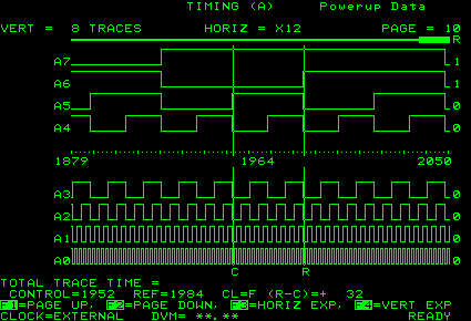

Für mein Oszi hätte ich gerne genauso ein Tool. Wenn ich mir die Daten
ansehe, die über die seruielle reinkommen, so finde ich dort das erste
Reset, also 0x1b40 aber auf's 2. wartet das Programm vergeblich.
Offenbar ist das ein wenig ein anderer Datenstrom. Hast Du zufällig
Unterlagen über das Format, in dem die Daten eintrudeln? Ich war zu
FX80-Zeiten finanziell noch nicht potent genug, mir so einen
"Luxuschlitten" zuzulegen ;-)
mfG,
Christof

Das Format nennt sich ESC/P , ich hatte für mein Programm das
Programmier-Handbuch vom FX80 verwendet, da sind alle Kommandos erklärt.
Zur erläuterung gibt's BASIC-Programme ;)
Auch gibt es da noch
http://support.epson.ru/products/manuals/000350/part1.pdf
Mein Programm funktioniert nur, weil mein LA zu Beginn und zu Ende einen
Reset sendet, dein Skop macht das anscheinend nicht. Dein Skop scheint
einen anderen Grafikmodus als mein LA zu verwenden,  du wirst wohl viel
selbst Hand anlegen müssen, aber alles keine Raketenwissenschaft. Viel
Erfolg!

Danke für die rasche Antwort!
Mittlerweile habe ich - Google und Epson sei dank - das Userhandbuch und
das Referenzhandbuch gefunden. Ich denke, dass ich nur das Format der
Rohdaten entschlüsseln muss, das was nach dem ESC * rauspurzelt. Das
genaue Format ist mir nicht so wichtig. Und mir scheint, dass das in
Blöcke von 8x8 Pixeln verpackt ist. ich werde mal versuchen, die Bits da
rauszusortieren und anzeigen zu lassen. Muss da mal in Python
reingraben, ob das so etwas kann (also RAW-Image)
Was ich beim ersten Posting übrigens vergessen habe: Danke für das
kleine Programm, das erleichtert den Einstieg. Sollte ich Erfolg haben,
dann werde ich das natürlich auch hier posten.
Lg,
Christof

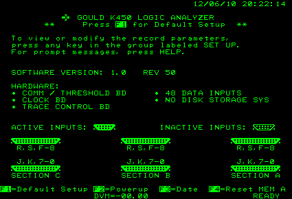

Hallo Alex,
Habe schon rausgefunden, wie man in Python (bin eher ein C-Fan) mit
Tkinter.PhotoImage eine Bitmap macht. Und dann habe ich in
http://files.support.epson.com/pdf/general/escp2ref.pdf noch die genaue
Beschreibung des Bitmaps auf Seite 297ff gefunden. Ich werde mich
natürlich auf den Screenshot meines Oszis beschränken, habe keine
Motivation, eine eierlegende Wollmilchsau zu machen.
