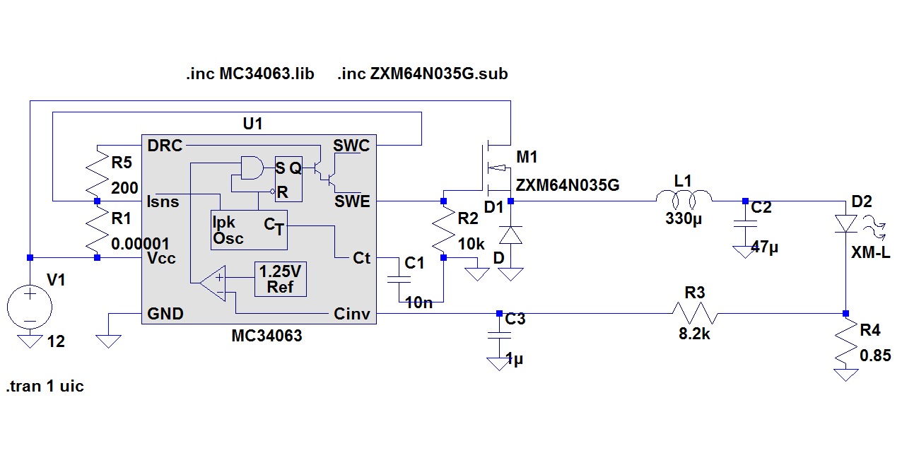

von Valentin B. (nitnelav) Benutzerseite
Peter II schrieb:
> die willst du ja eh nicht haben weil sie den Rest in Wärme umwandelt
Nein, die ist schon geschaltet.
Ich hab selber mal was in LTSpice zusammengeklickt.
Könntet ihr mal kurz drübergucken?
Und wie kann man eigentlich den durchschnittlichen Strom anzeigen
lassen?
Mit freundlichen Grüßen,
Valentin Buck
von Elektroniker (Gast)
Fehlt da nicht das Wichtigste - die Speicherdrossel?

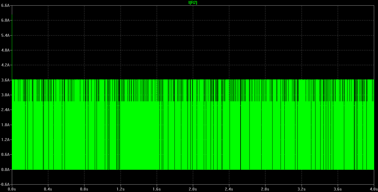

Cool in der Simulation funktionierts einwandfrei!
Ich hab jetzt noch einen Spannungsteiler hinzugefügt, um auf den
richtigen Stromwert zu kommen.
Den Durchschnittstrom ermittelt man ja mit Strg+Click auf das Label des
Graphen des Stroms (also I(D1)).
Was muss ich da jetzt beachten, Average oder RMS?
Average ist im Augenblick 1.4064A und RMS ist 1.9024A.
Zumindest Average würde ja passen!

von Εrnst B. (ernst)
Valentin Buck schrieb:
> Ich dachte, ich mach das nur mit Kondensatoren.
Dann hast du prinzipbedingt genausoviel Verlust wie mit einem normalen
Vorwiderstand.
Mit etwas Glück haben deine Leiterbahnen/Kabel genug Induktivität um das
abzufangen.
Den Stromwert kannst du über den Wert vom Strom-Spannungswandler (R2)
einstellen. Durch die LED fließt der Spitzenstrom.

von MaWin (Gast)
Weia.
Ein MC34063 schafft das eh nicht.
Nimm einen LM2673-ADJ, mach den Spanungsteiler als
LED in Reihe mit Metallfilm 0.82 Ohm/2 Watt Widerstand,
dann regelt die Schaltung direkt den Strom durch die LED
und du sparst dir weitere Vorwiderstände,
und der Schaltregler sorgt dafür, daß weniger als 1.5A
aus deinen 12V gezogen werden, eher so 0.7A.
Aber bitte nicht selber denken, bitte einfach nach
Schaltplan (mit obenstehender Modifikation), vor allen
nicht nur mit einer Spule, sondern mit genau der
angegebenen Spule.

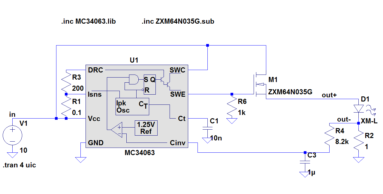

Tip schrieb:
> Hier gibt's einen Artikel zum Thema:
> http://www.mikrocontroller.net/articles/Konstantst...
Den hatten wir schon.

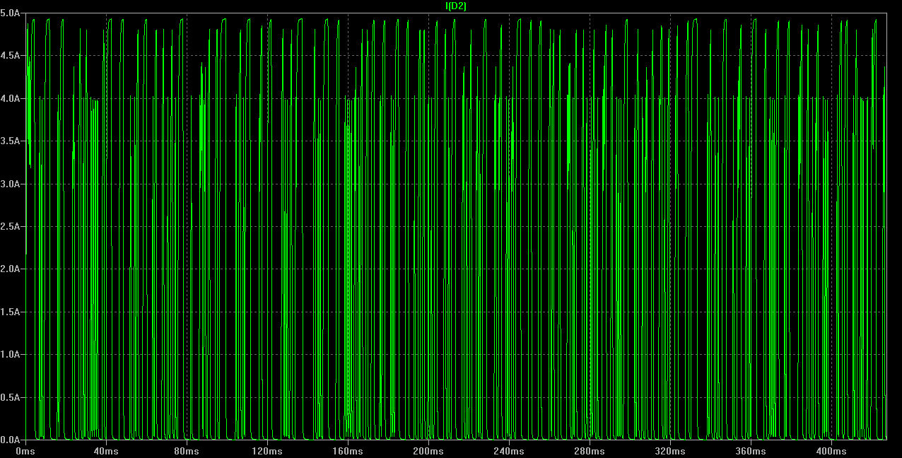

Ich hab mal einen weiteren Wandler zusammengeklickt, der scheint sogar
zu funktionieren!
Ist die Schaltung so OK?
Valentin Buck

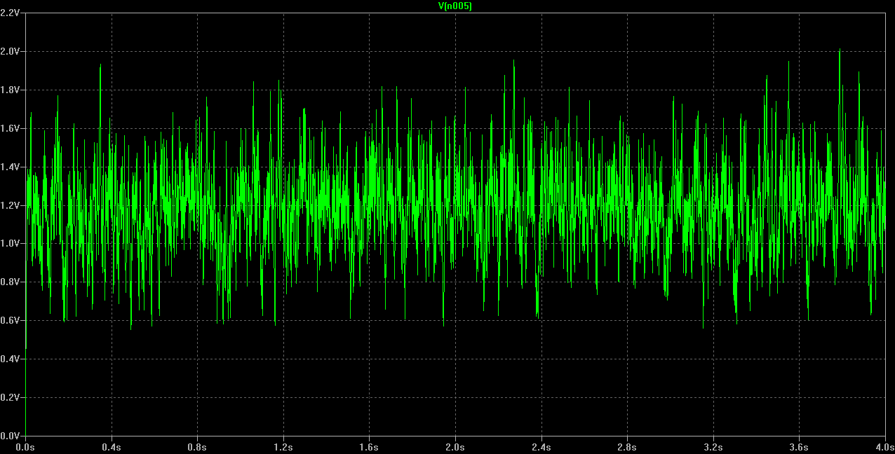

von Bastler (Gast)
Wenn du mit dem Stromverlauf zufrieden bist? Du wolltest doch eine
Konstantstromquelle.
Wie soll der arme Regler den Strom schnell regeln, wenn er die
Stromschwankungen gar nicht zu sehen kriegt?
Der ist doch geschaltet. Das was ich da sehe müsste doch eine Art PWM
sein, oder?
Valentin Buck
von MaWin (Gast)
Nein, natürlich nicht.
Hättest du mal die Güte, das Datenblatt zu lesen und auch zu verstehen ?
R1 ist zur Strombegrenzung, z.B. im Moment des Anlaufs wenn der
Ausgangselko noch geladen werden muß.
Dein R1 ist nicht nur vom Widerstandswert her wirkungslos, sondern es
fliesst nicht mal der Schaltstrom drüber.
Der ZXM64N035 (warum gerade den? Davon hunderte in der Wühlkiste?)
reicht zwar von Spannung und Strom her, aber es ist ein N-Kanal.
Überraschend, daß trotz den vollkommen falschen MOSFETs hier irgendetwas
funktioniert, zumindest hat er so um 5V Verlust, auch damit an
Wirkungsgrad der Gesamtschaltung.
Dann halte ich R2 mit 10k als 'suboptimal', er steuert M1 viel zu
langsam.
Dein einziger Vorteil ist, daß in LTSpice die Bauteile nicht
explodieren.
Bleib auch bei LTSpice, denn die Wirklichkeit kann grausam werden.
C1 halte ich mit 10n für etwas gross, mich wundert, daß 330nH dazu
passen soll.
von Bastler (Gast)
> sein, oder?
Dein C3 verhindert, dass der Komparator die Stromschwankungen sieht. Das
muß er aber, damit die Stromregelung funktioniert.
Der FET wird über PWM gesteuert. Da die Spule aber Energie gespeichert
hat, fließt der Strom trotzdem über die Diode weiter, bis er so niedrig
wird, dass der FET über den Stromfühler wieder durchgeschaltet wird.
Dann steigt der Strom wieder etwas an, bis der FET wieder schließt.
Dadurch sind die Stromschwankungen durch LED (und Spule) relativ klein.
Genau!
Deshalb würde ich den gerade gerne benutzen.
Rettet der nicht nur sozusagen den MC34063?
Der darf ja nur 1.5A.
Der MOSFET macht mehr...
Oder ist das wichtig für die Regelung.
Fakt ist, dass es nicht mehr funktioniert, wenn ich ihn auf z.B. 0.2 Ohm
anhebe (dann bekomme ich nur noch 1.2A statt 1.5A).
Was soll an dem eigentlich so schlimm sein?
RDSon=0.05 Ohm, max. VGS = 20V.
Sollte doch ideal passen.
P-Kanal-Mosfets sind extrem selten.
Wieso sollte ich denn einen verwenden.
Intern hat der MC34063 doch auch einen N-Darlington!
Den Kondensator habe ich mal auf 270p runtergeschraubt.
Es scheint jetzt zu funktionieren.
