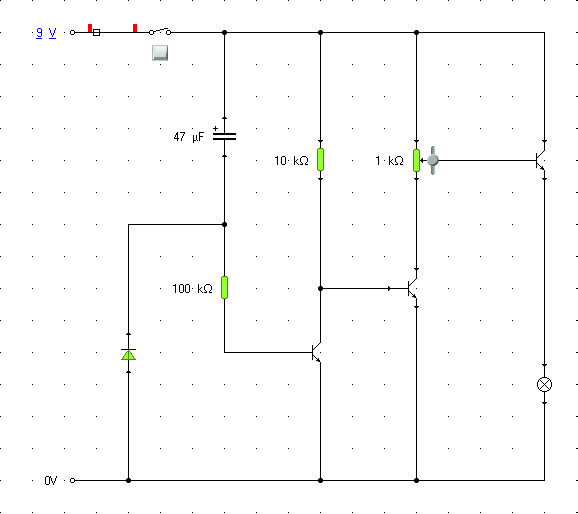

Ich suche eine Schaltung für eine Lüftersteuerung, die mit einem Poti regelbar ist. Das ist ja einfach..aber: Wichtig ist auch, dass sie am anfang kurz 12v durchschaltet, bevor sie regelt, dass alle Lüfter zuverlässig anlaufen. Noch eine gute eigenschaft, die aber nicht unbedingt nötig ist, wäre, dass es 3 Ausgänge gibt, die einzeln von einer LED überwacht werden, ob der Lüfter läuft (da hab ich mal was simples gesehen). Kennt da jemand was? MfG Marvin

Wie gesagt, ist die Spannungsregelung sehr einfach und nicht das Problem, sondern dass die Steuerung kurz durchschaltet, wenn sie mit Spannung versorgt wird. Um das ganze zu verdeutlichen: DIe Steuerung bekommt 12v und gibt diese an die Lüfter weiter. Nach einerkurzen zeit wird die Spannung aber durch einen Transistor (oder Relais) durch ein Poti "geleitet", wodurch die Spannung dann nach der vorgegebenen Regelung läuft. Der Sinn daran ist einfach, dass die etwas stärkeren Serverlüfter Probleme haben, bei 6v anzulaufen, daher wollte ich das so machen. Ne ganz simple Schaltung wär mir am liebsten ;) Hoffe so is es verständlicher!

Hallo, @ heinzhorst (Gast): Bitte poste doch mal dein Projekt, ich wollte nur bemerken, dass es analog für den TE wahrscheinlich einfacher ist. Ich wollte deine Lösung mit µC nicht schlecht machen. Ich hab mal schnell eine einfache Schaltung gezeichnet. Versorgungsspannung ist hier 9V, weil das Simulationsprogramm nur 9V Glühlampen (entspricht Lüfter) im Angebot hat. Sollte aber bei 12V genauso gehen. Im Lastkreis mit dem Lüfter liegt ein als Emitterfolger geschalteter NPN (z.B. BD135), der als Impedanzwandler arbeitet. Die Basisspannung und damit die Spannung am Lüfter wird durch das Poti eingestellt. Nach dem Einschalten lädt sich der Kondensator mit dem Basisstrom aus dem linken Transistor (BC547) auf. Dieser wird damit durchgesteuert und zieht die Basis des mittleren Transistors (BC547) auf Masse, sodass dieser sperrt. An der Basis des rechten Transistors und damit am Lüfter liegt nun die volle Betriebsspannung. Der Lüfter hat nun ca. 10s Zeit zum Anlaufen, bis sich der Kondensator so weit aufgeladen hat, dass die Schwellspannung des linken Transistors unterschritten wird. Dann sperrt dieser und der mittlere Transistor steuert durch. Damit wird der untere Anschluss des Potis auf Masse gezogen und der Emitterfolger erhält an seiner Basis die eingestellte Spannung, wodurch der Lüfter seine Drehzahl auf den eingestellten Wert drosselt. Ach ja, der Lüfter sollte auch noch eine Freilaufdiode bekommen (1N4002). Der Stromverstärkungsfaktor des BD135 sollte bei den schätzungsweise 150mA ausreichen, ansonsten müsste man sich noch etwas passendes ausdenken. Ich habe jetzt auch nicht soo viel Erfahrung in Schaltungstechnik, falls es daher irgendwas an der Schaltung zu verbessern gibt oder man das vielleicht ganz anders macht, bitte ich um Kommentare seitens der Profis hier im Forum. Grüße Johannes
Danke, werd mal schauen, wo ich die Teile Billig bekomme..nur eins noch: "Der Stromverstärkungsfaktor des BD135 sollte bei den schätzungsweise 150mA ausreichen, ansonsten müsste man sich noch etwas passendes ausdenken. " Heist dass, für die Lüfter stehen dann nur die 150mA zur Verfügung? Wenn ja wär das viel zu wenig ;)

> Ich suche eine Schaltung für eine Lüftersteuerung, die mit einem Poti > regelbar ist. Das ist ja einfach..aber: > Wichtig ist auch, dass sie am anfang kurz 12v durchschaltet, bevor sie >regelt, dass alle Lüfter zuverlässig anlaufen. Und danach dürfen sie dann wegen Staub, verharztem Öl oder schlechten Lagern stehen blieben ? Merke: Es ist immer eine blöde Idee, die Lebensdauer eine Lüftern künstlich zu verringern, in dem man die Spannung reduziert und damit den Strom und damit das Drehmoment, weil zu geringes Drehmoment ein Grund zum Stehenbleiben ist. Die Dinger leben nicht mal lange genug bei Nennspannung. Bau eine TEMPERATURregelung (oder eine Drehzahlregelung, wenn es dir um den Wind geht nud nicht um irgendwelche Temperatur), http://www.dse-faq.elektronik-kompendium.de/dse-faq.htm#F.25 > Noch eine gute eigenschaft, die aber nicht unbedingt nötig ist, wäre, > dass es 3 Ausgänge gibt, die einzeln von einer LED überwacht werden, ob > der Lüfter läuft (da hab ich mal was simples gesehen). Na, wenn die Lüfter einen Drehzahlausgang haben, kann man das mit einer Impulsausfallschaltung machen.
Also bei 6v bleiben die Lüfter nicht stehen und außerdem geht es hier nicht um die Lebensdauer, sondern um die Lautstärke!! Drehzahlausgang hat jeder der Lüfter ;) Und wieso soll es nicht um die Temperatur gehen?
#2145639
@ MaWin: Ist meine Schaltung so okay, oder gibt es was zu verbessern?
