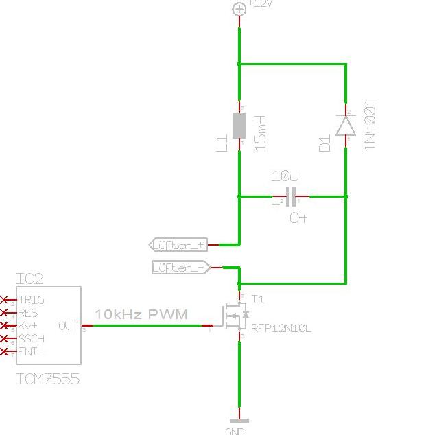

ich habe eine Lüftersteuerung nach folgendem Schaltungsprinzip, das ich
hier im Forum gefunden hab, aufgebaut.
Der Lüfter (Papst) läuft in meiner Schaltung mit 24Vdc, 1,8W. Als Mosfet
hab ich nen IRF1405 (55V, 160A). Die zusätzliche Spule L hab ich
weggelassen, so dass nur die Freilaufdiode und der Kondensator parallel
zum Lüfter liegen.
Mein Problem:
Wenn ich den Fet per PWM ansteuere, dann schaltet der Mosfet bei einem
Bereich des Puls-Pausen-Verhältnisses von 40% bis 100% die ganze zeit
durch, der Lüfter läuft also die ganze zeit gleich schnell. erst bei den
letzten 30% kann ich ihn langsamer laufen lassen.
Warum?? hab alle Frequenzen von 100 bis 28kHz durchprobiert.
jetzt les ich grad im datenblatt, elektronische außenkommutierung. hat
das damit was zu tun???
danke

es könnte sein daß der 7555 den Mosfet nicht schnell genug umgeladen
bekommt, messe doch mal bitte mit einem Oszi wie der Spannungsverlauf am
Gate des FET aussieht.

ich schätze mal, dass es an der elektronischen Außenkommutierung liegt.
das Teil regelt sich selbst.
Probier's mal testweise mit 'ne einfachen Bürstenmotor vergleichbarer
Leistung.
In einer dunklen stinkigen Ecke. Die Schaltung ist merkwürdig bis
unsinning.
Und wenn du ein wenig weiter suchst wirst du feststellen, dass
Lüftermotoren elektronsich kommutiert werden und keine PWM mögen. Und
dein komische Schaltung ist auch kein DC-DC Wandler.
Ja. Nimm einen klassischen Linearregler (z.B. LM317) und gut.
MfG
Falk

> aber ich versteh nicht, warum es bei dem lüfter nicht geht. also was
> die elektronische kommutierung gegen meine pwm einzuwenden hat??
Das ist ein IC, der diese elektronische Kommutierung durchführt,
basierend auf den Signalen eines Hall-Sensosr. Nicht jeder IC mag es,
wenn du ihm 100000 mal pro Sekunde die Versorgungsspannung wegnimmst.
Gast #762717
...bzw. da ist irgendwo ein Puffer drin, der dafür sorgt, dass das IC
dauerhaft versorgt wird. Das IC schaltet den Strom dann so zu, dass der
Lüfter trotz runtergedrehter PWM immer noch mit (nahezu) voller Drehzahl
läuft, erst unterhalb von bei dir 40% PWM reicht die Energie dazu nicht
mehr aus.
Kurz: Elektronisch kommutierte Gleichstrommotoren funktionieren nur dann
mit PWM, wenn sie dafür ausgelegt sind (=nahezu nie)
Mach - irgendwie, das wurde erst vor einigen Tagen diskutiert -
Gleichspannung draus, dann funktioniert das auch.

Wie kommst du denn auf die Idee, von einer derartig minimalistischen
Schaltung Bauteile weglassen zu können?
Hätte aber auch mit Spule nicht funktioniert ;) Google "step down" oder
"buck converter". Du bräuchtest einen p-fet, der die positive Spannung
auf die Spule schaltet. Zwischen Spule und GND liegt dann der Lüfter.
Zwischen Spule und GND muss noch eine Freilauf-(shottkey)-diode.
Paralell zum Lüfter kannst du dann noch einen Glättungskondensator
schalten.
Wenn du die Spule weglässt, produzierst du bei jedem Umschalten einen
Kurzschluss, störst alles in der Umgebung und hast unter Umständen einen
schlechteren Wirkungsgrad als mit Linearregler.
