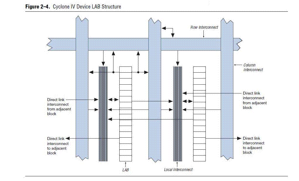

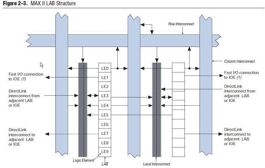

Jetzt stoße ich allerdings auf die CPLDs / FPGAs der Firma Altera (MAX
II / Cyclone IV) und sehe in deren Datenblättern den internen Aufbau
(siehe Bilder).
Also für mich ist kein Unterschied zwischen dem Aufbau eines CPLD und
eines FPGA erkennbar.
Also wo liegt er??
Danke

das Du keinen Unterschied findest liegt daran dass es keinen gibt...
Grundsaetzlich ist jeder FPGA (Field Programmable Gate Array) ein
CPLD(Complex Programmable Logic Device).

Hier ist der Knackpunkt:
At half the cost of competing CPLDs, MAX II devices are based on a new
look-up table (LUT)-based architecture ...
aus http://www.altera.com/literature/pr/mx2_backgrounder.pdf
Kurz: das Ding ist eigentlich ein FPGA, Altera will mit dem Begriff CPLD
nur die Einstiegs- oder Umstiegs-Hemmschwelle senken. Lattice hat das
mit dem MachXO auch getan...

Schaut man sich aber die Datenblätter des MAX II und des Cyclone IV an,
dann wird dort der Aufbau der internen Logikelemente (Makrozellen, LEs,
oder wie es die Hersteller eben gerade nennen...) dargestellt. Und der
ist bei beiden absolut identisch.
Sie scheinen also auch aus den gleichen Grundbausteinen aufgebaut zu
sein. Wo soll also da der Unterschied liegen?
