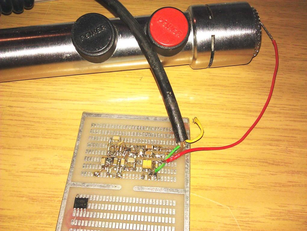

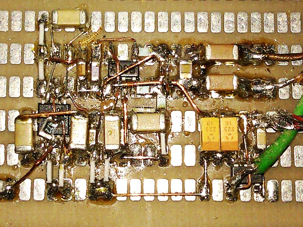

von Axel R. (Gast)
Beitrag "Re: Kann man sowas nachbauen?"
als OPV mindestens einen LMV771 und die Gegenkopplung viiel
niederohmiger machen.
Das ganze symmetrisch mit einer dynamischen Kapsel (aus 'nem TM110 zB.
die silbernen Taximikrofone) speisen. unsymmetrisch fängt man sich
zuviel "Dreck" ein  draußen gehts mit den 50Hz Störeren. Dort knall die
HF rein.
Ansonst fällt mir auf Anhieb keine preiswerte rauscharme Elektretkapsel
ein, oder hat jemand eine verlässliche Quelle dafür? Dann die Bandbreite
begrenzen und ein Formantfilter hinterschalten (wirkt Wunder - ist aber
angesichts DSP und Konsorten nicht mehr zeitgemäß), wenn man rein analog
bleiben will/muss.
Viel Spaß und Erfolg, ist ein interessantes Thema.
BTW: Du kannst eine Grabvase testen (Pflanzenkölle). unten bohrst Du ein
Loch rein, wo die (Elektret) Kapsel gerade hineingeht. Arbeitet dann als
Exo-Horn.
Den ganzen überteuerten Schnickschnack musst Du tatsächlich außen vor
lassen!
Eine runde Deckenlampe, wie sie oft in der Küche hängt  - oder ein alter
Deckenfluter - der macht sich (akustisch) super. Ist aber sauschwer und
riesengroß. Man kann, wie schon oben geagt, auch ein Array aus mehreren
gleichen Elektretverstärkern bauen, die Kapseln in unterschiedlich lange
Rohre stecken und über Phasenschieber(allpässe) und Addierer zu einem
Summensignal zusammenmischen. Rauscharme Kapseln sind schwerer zu
finden, als rauscharme OPVs.
Axelr.

von Axel R. (Gast)
Hier hatte ich das mal probiert. Sitzt noch ein SSM2167 als Kompressor
hintendrann, der rauscht schon etwas :)die Vorstufe klingt sehr gut.
So gut, das wir dachten, der Vorverstärker sei defekt (kein Witz, wir
haben dann genaus deswegen den "alten" OPV wieder im Vorverst.
eingesetzt)
die Bilder sind mitm Handy gemacht, daher...
