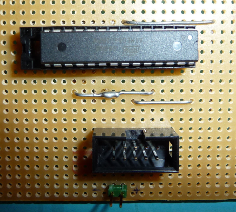

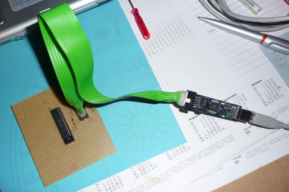

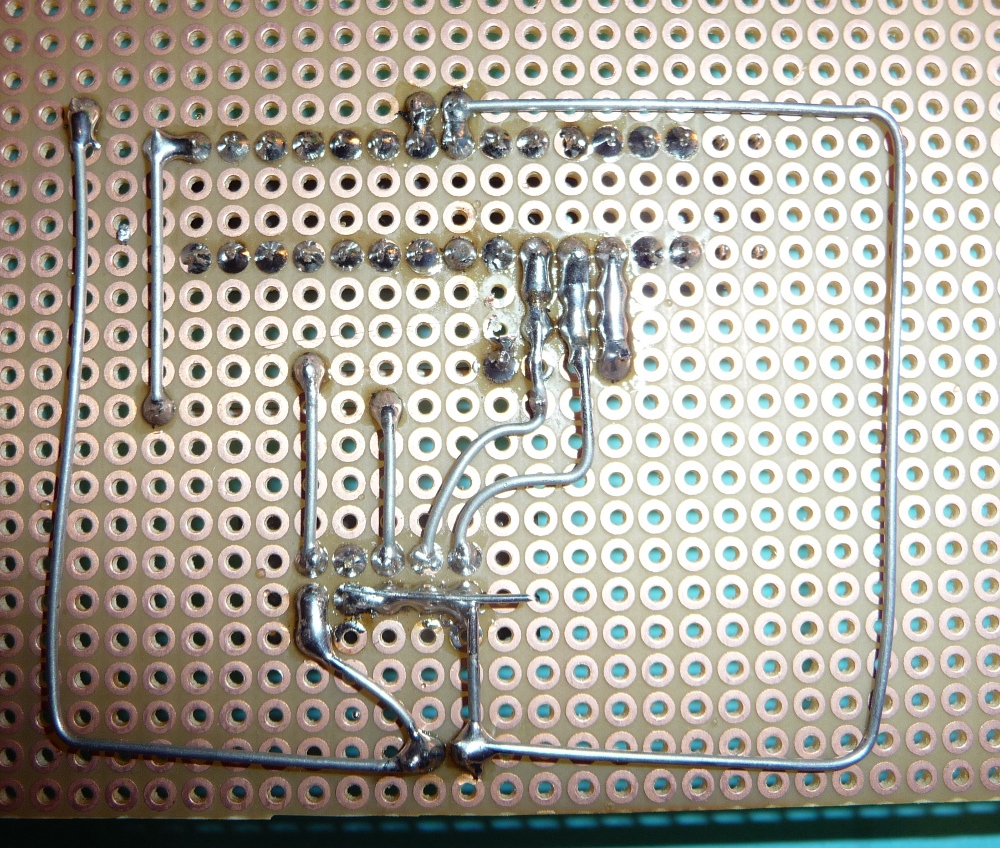

Nur um das mal klar zu stellen, bis jetzt ist kein Mikrocontroller zu schaden gekommen. (Auf meinem Eval-board kann ich sie noch programieren). So jetzt aber mal Spaß bei Seite. Bilder meines Aufbaus: oben.jpg: Platine von oben unten.jpg: Platine von unten gesamt.jpg: Gesamtaufbau mit Programmer Ich habe übrigens festgestellt, dass der Programmer auch Spannung liefert. D.h. das Stromversorgungsthema sollte kein Problem sein. Gruß Tobi Tobias Ziermann schrieb: > Hi > > Erstmal vielen Dank für die rege Diskusion. > > Und bevor sich hier jemand erschlägt, ein paar Antworten: > > Ja, die Batterie ist schon ausgelutscht gewesen. Ich geb ja zu nicht die > eleganteste Methode. Außerdem dachte ich, dass der Atmega8 schon so > robust ist, dass er nicht gleich bei 9V in die ewigen Jagdgründe geht. > > Ich werde auf jeden Fall heute Abend ein paar Fotos machen und ne > gescheite Stromquelle nutzen. > > Allerdings hat noch niemand meine Frage beantwortet, ob mein > grundsätzliches Vorgehen eigentlich korrekt sein sollte? > > Gruß Tobi

bist du sicher da ist nicht mosi und miso vertauscht...
Hi Tobi, so wie es aussieht fehlt bei dir auch noch ein Pullup-Widerstand am Resetpin! Schau mal auf folgender Seite, da sind viele Grundschaltungen für den AVR: http://www.kreatives-chaos.com/artikel/avr-grundschaltungen Gruß pc-fan

Hallo, ich fasse mal zusammen: 1. Die Spannungsversorgung passt, die kommt vom Programmer 2. Die ISP frequenz ist nicht das problem:
