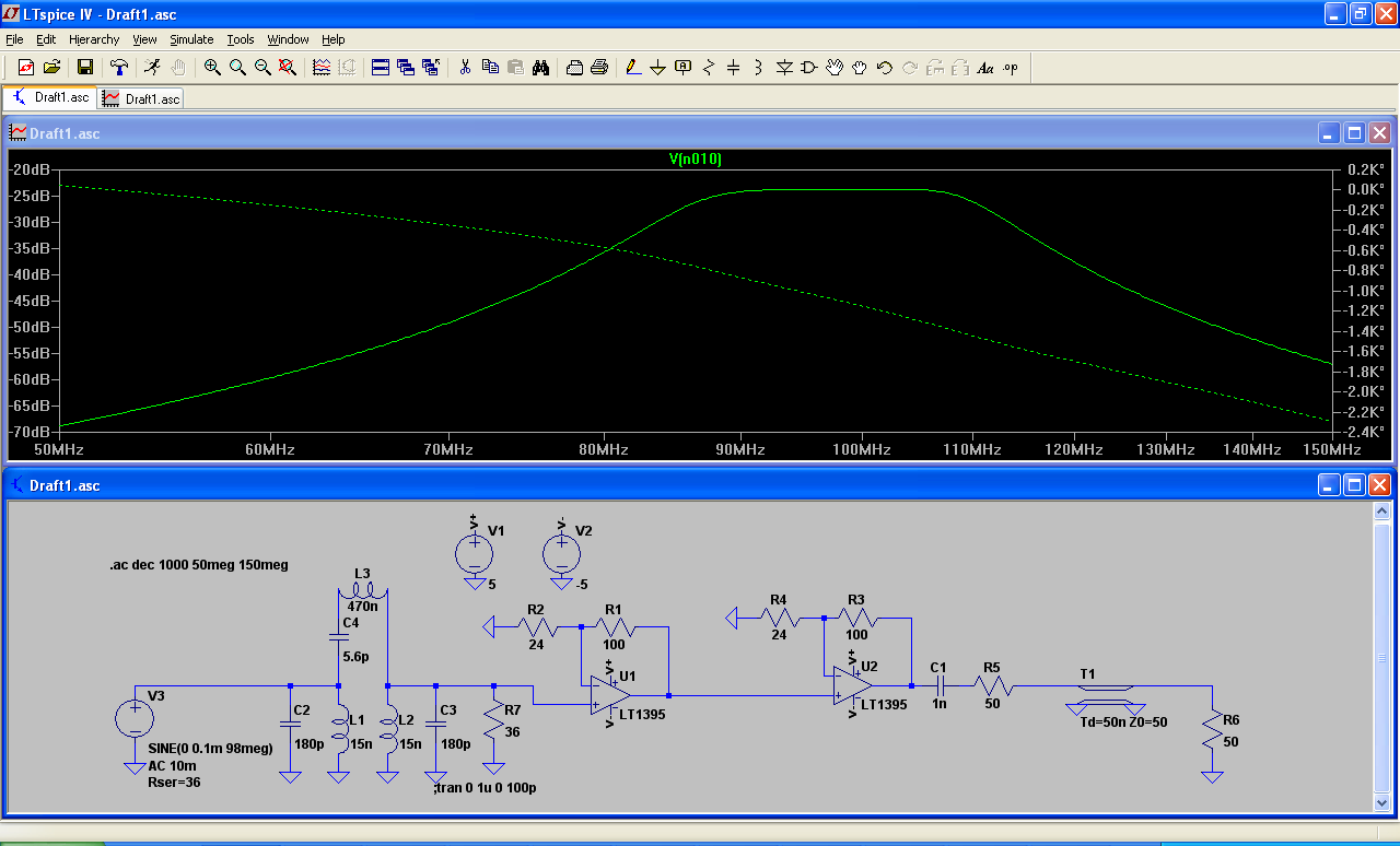

Gast #2145723
Ein Gain von -20dB? Dafür bräuchte ich keine teuren Opamps ;)
Opamps sind für sowas auch eigentlich recht ungebräuchlich. Spricht
irgendwas gegen MMICs?
Gast #2145737
Na ja, also der Gain liegt bei 24db, da das Inputsignal bei -46db liegt.
Ist ja nur 0,1mV.
Mit MMICs kenn ich mich nicht aus, und OPamps sind halt ideal, keine
Arbeitspunkteinstellung und so etwas, nur Gain einstellen und hoher
Eingangswiderstand. Wie würde denn so eine Schaltung mit einem MMIC
aussehen?
Gast #2145762
Ah, stimmt, ist ja absolut ;)
Naja, die Spule+Widerstand sollte man ja noch hinbekommen ;) Die
parasitären Effekte gibts bei beiden, d.h. die deine Simulation wird
ohnehin nicht so ganz passen.
> nur Gain einstellen und hoher Eingangswiderstand.
MMICs haben einen festen Gain und sind genau darauf optimiert.
Wofür ein hoher Eingangswiderstand bei HF und 100MHz gut sein soll,
erschliesst sich mir nicht ganz. Dir hilft er ja auch nichts, wenn man
die 36Ohm-Terminierung am Eingang so anschaut. Die vernichtet doch schon
einen Teil deiner kostbaren Eingangsenergie...
> Wie würde denn so eine Schaltung mit einem MMIC aussehen?
Fast genauso, wenn du ein Eingangsfilter haben willst. Die
Grundschaltung ist aber deutlich einfacher. Mal so wild in die
20dB-Kiste gegriffen:

Also das mit der 36Ohm Terminierung habe ich gemacht, da man ja immer
von Antennenanpassung redet. Eine Monopolantenne hat bei Resonanz ja
36Ohm realteil. Ist es überhaupt notwendig, die Antenne "abzuschließen"
oder kann ich einfach auf den Eingang des OPs gehen? Gibt es dann
Reflexionen die stören können?
Mit dem hohen Eingangswiderstand war auch nur so gesagt, ist bei HF ja
wirklich nicht so wichtig.
Gast #2145823
Jaja, aber bitte den Grund nicht aus den Augen verlieren: Es geht darum,
dass das Maximum an ENERGIE (U*I) in der relevanten Senke landet.
Vergiss bei Hochfrequenz (erst recht bei Antennen) das bei NF und Opamps
übliche Denken in Spannungen. U*I an komplexen Lasten rulez, und da
"verheizt" dein Widerstand schon mal einiges, das der Verstärker selbst
nicht mehr bekommt.
D.h. deine eigentliche Verstärkung muss höher sein und bringt damit auch
mehr Rauschen.
24dB mit zwei Chips ist nebenbei auch nicht so der Bringer. Der BGA2865
macht schon ca. 30dB und das für einzeln ~70cent. Aufpassen auf
Schwingneigung etc. muss man so oder so... Wird mit zwei Stufen aber
auch schwerer als mit nur einer.
> Gibt es dann Reflexionen die stören können?
Keine Ahnung, wie der LT da so ist, aber die Chancen auf grandiose
Fehlanpassung stehen gut. Vermutlich könnte man das über ein
Anpassungsnetzwerk mit L+C auch hinbiegen, aber wozu?
Diese Opamps sind nicht wirklich für grosse Verstärkungen >10dB gemacht.
Schau doch mal auf die "applications" im Datenblatt. Da gehts im
wesentlichen um Treiberanwendungen (Video, etc.), also eher was mit
0-6dB.

Ja ok, das mit dem in Leistung denken ist klar. Aber bei 100MHz schon?
Reicht es nicht die Spannung zu verstärken?
Die OPs kann ich anders beschalten, dann hätt ich mehr Verstärkung.
Brauch ich aber erstmal nicht.
Wo gibts denn den MMIC zu kaufen? Hab nix gefunden.
Gast #2146244
> Aber bei 100MHz schon? Reicht es nicht die Spannung zu verstärken?
Ja. Nein. Bei 100MHz gibt es nicht mehr wirklich hochohmige Eingänge.
Ach ja: Vergiss das Rauschen deiner Transistorfarm nicht... Im LT1395-DB
steht was von 4.5nV/sqrt(Hz) am Eingang. Macht bei 20MHz Bandbreite also
~20uV. Dein Eingangssignal ist "nur" 100uV und trotzdem noch weit über
dem Bereich, für den man bei normalen Radios einen Verstärker bräuchte.
Tauglicher Stereoempfang ist so bei 30-50uV, Mono irgendwo bei 1-5uV.
D.h. das Eingangsrauschen des ersten Opamps ist ungefähr genauso stark
(Stereo) oder deutlich stärker (Mono) als dein Signal...
Den gäbs bei digikey. Reichelt hat mit den MSA0686 (+20dB) bzw. MSA0886
(+30dB) aber auch zwei bekannte und gute Typen, sind aber etwas teurer
(2-3EUR).
Moderator Persönliche Seite #2146262
Grundsatzfrage: wofür überhaupt einen Antennenverstärker?
Wenn du eine ordentliche Antenne hast (was deine 36 Ω suggerieren),
dann hilft der rein gar nichts, vor allem dann nicht, wenn sein
Rauschfaktor schlechter ist als der des Empfängereingangs.  Du wirst
damit bestenfalls mehr Intermodulation erzeugen.
Wenn du keine ordentliche Antenne hast, dann ist die Anpassung wohl
sowieso jenseits von gut und böse, und das beste wäre es, erstmal
eine ordentliche Antenne zu nehmen. ;-)
Ein Antennenverstärker hat eigentlich nur in einer Situation Sinn:
wenn zwischen Antenne und Empfänger ein langes Kabel ist, damit man die
Kabeldämpfung ausgleichen kann.
Gast #2146449
Martin schrieb:
> Ich habe da mal was simuliert
1.Simuliert heißt noch nicht gut aufgebaut. Bist Du sicher, daß es nicht
ein besserer Oszillator wird?
2.Man kann nur das verstärken was da ist.
3.Zusammengefasst: Eine gute Antenne ist der beste Verstärker.

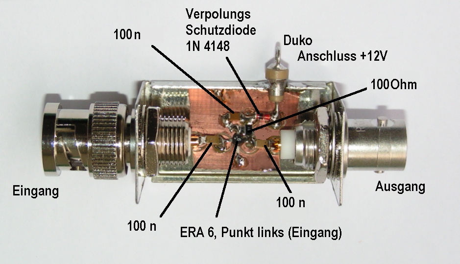

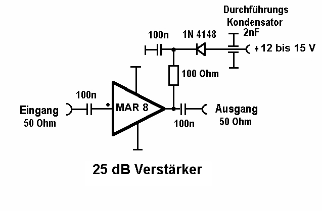

Gast #2148072
hewlett schrieb:
> ich nehme an, das reicht doch für erste Versuche
Da fehlen mir noch ein paar Bauteile.;-)Diese Dinger wollen sowohl am
Eingang und auch am Ausgang 50 Ohm sehen sollen sie stabil arbeiten.Das
erzielt man recht einfach mit schwachen Dämfungsgliedern.Zweimal 1db
weniger Gain zugunsten der Stabilität kann mann schon mal abtreten...
Gast #2148496
Da fehlen keine Dämpfungsglieder für exakte Anpassung an 50 Ohm, denn
die Verstärker haben schon etwa 50 Ohm Ein- und Ausgangsimpedanz.
Braucht man sie nicht für Präzisionsmessungen mit exakt 50 Ohm reichen
sie völlig für Antennenversuche.
Sie zeigen auch keine Schwingneigung, selbst mit offenem Eingang und
hochohmigen Ausgang zeigt sich keinerlei unerwünschte Reaktion.
