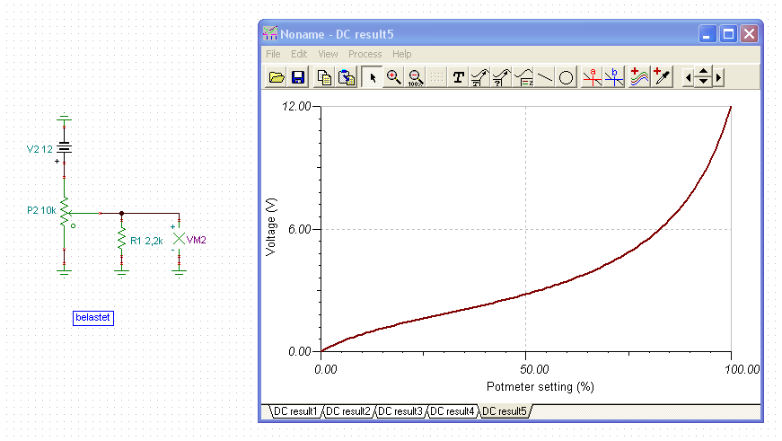

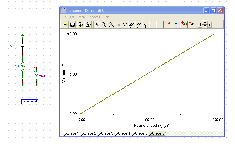

Gast #2188371
Elena schrieb:
> Man spricht deshalb auch vom unbelasteten bzw. belasteten
> Spannungsteiler.
Belastet heißt zum Beispiel:
Ich habe 220V. In Reihe habe ich zum Beispiel einen FÖN und einen
Wasserkocher geschaltet.
Eehm, nee, das war jetzt blöd. Könnte man mir zwei Beispiel geben für
beide Fälle. (Hoffentlich störe ich euch nicht)
Gast #2188389
Bei einem Poti teilt der Schleifer den gesamten Potiweg in einen oberen
und einen unteren Widerstand. "Unbelastet" heißt, daß am Schleifer keine
zusätzliche Last hängt, "belastet", daß da eine zusätzliche Last hängt.
