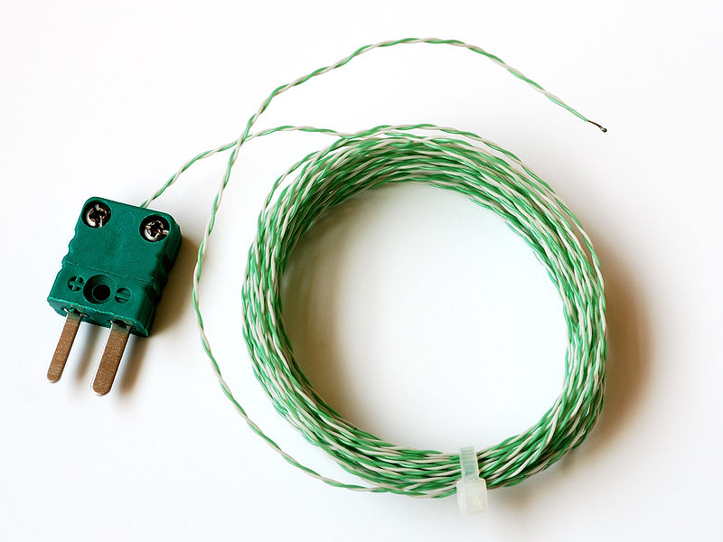

hab da ein sehr wichtiges Anliegen und hoffe, dass ihr mir helfen könnt.
Ich bin Student an einer dualen Hochschule und habe nun mein
Praxisprojekt.
Es geht darum, dass ich die Zylindertemperatur, welche mit Hilfe eines
Thermoelements als Spannung ausgegeben wird, an das Motorsteuergerät als
umgerechneten Temperaturwert per CAN schicke.
Es ist so:
Das Thermoelement liefert eine Ausgangsspannung von beispielsweise 45mV.
Diese Ausgangsspannung kommt nun auf einen Stecker mit Kabelbaum und
dahinter wieder ein Stecker. An diesem zweiten Stecker kommt nun mein
Modul ran. Das Problem ist nun jedoch, dass der Kabelbaum ein Rauschen
von beispielsweise 4mV enthält. Dies führt jedoch zu einem
Temperaturunterschied von 50-100°C was nicht akzeptabel ist. Wie kann
ich nun das Rauschen maximal eliminieren um nicht so einen großen
Temperaturfehler zu erhalten?
Ich hoffe ihr könnt mir helfen.
Vielen Dank im Voraus und einen schönen Tag noch.
Gruß kally

Da kann nichts besser helfen als die Richtlinie fürs Arbeiten mit
Thermospannungen zu befolgen, z.B.:
Keine Bündelung ohne Abschirmung,
nicht irgendwelche Stecker nehmen, sondern
Stecker ohne Thermospannung.

Thermoelemente sind die am schlechtesten verwendbaren Sensoren.
Für die gesamte Strecke zum Meßverstärker und Nullkompensator muß man
die zum Thermoelement gehörenden Thermoklemmen, Thermostecker und
Ausgleichsleitung verwenden. Es gibt extra abgeschirmte
Ausgleichsleitung.
Ansonsten kannst Du auch den feuchten Finger zum Messen nehmen, ist
nicht ungenauer.

Also ich denke bei 25Hz könnte ich bereits mit einem Tiefpass von 200Hz
arbeiten und dann das Signal mit mindestens 400Hz mit dem ADC abtasten.
Stimmt meine Überlegung bis hier hin?
Kally

Müssen, muss gar nichts. Eine Abschirmung wäre je nach Einsatzgebiet nur
besser.
Andere Frage wäre: Wie ist das Thermoelement bzw. der Übergang der vers.
Leiter aufgebaut?
Drahtelement nicht isoliert (so wie im Bild) oder isoliert,
Mantelelement isoliert oder nicht isoliert (d.h. der Kontaktpunkt der
Leitungen ist mit dem Mantel verschweißt).
> Es ist ja bereits ein
> wenig isoliert und twisted pair, aber reicht das auch?
> Bin mir da nicht so sicher, da hier auch Einstreuungen, Rauschen, etc.
> einwirken können, oder irre ich mich da?
> Außerdem:
> Benötigt man zwingend an den Leitungsenden des TE einen Stecker, oder
> kann man hier direkt die Differenzspannung messen?
Zwingend nicht. Löten ist etwas schwieriger und kann noch zusätzliche
Thermoelemente an der Anschlussstelle erzeugen, Stecker/Crimpen aus/mit
