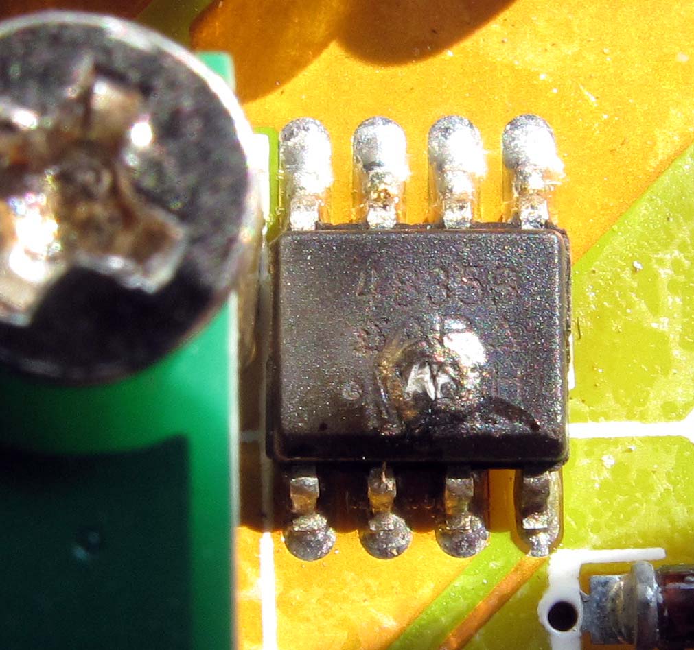

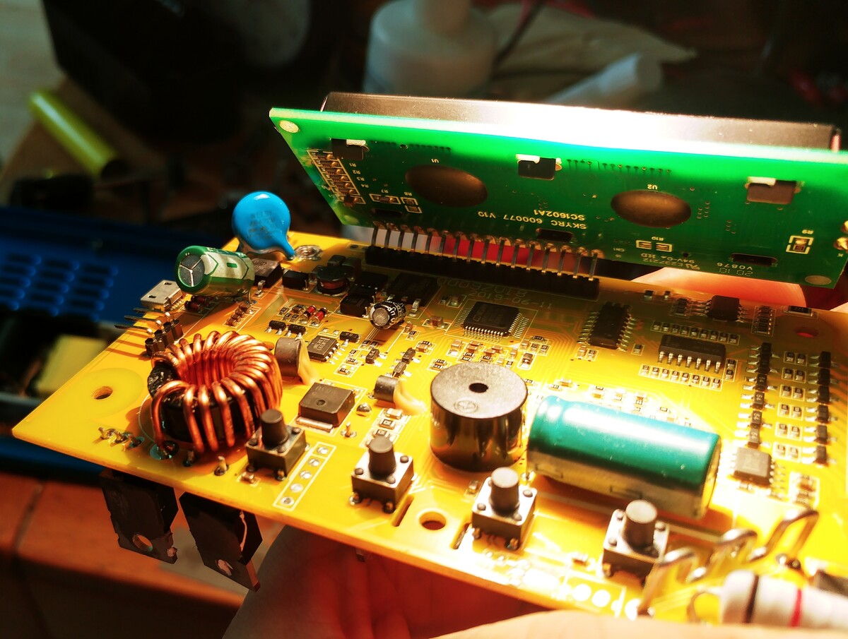

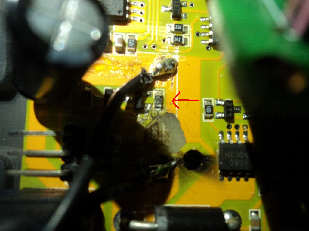

Mein neuer iMax B6 (knapp 1 Monat) ist heute auch abgeraucht.
http://lightake.com/detail.do/sku.34951
Strom eingesteckt, Rauchwolke.
Aufgemacht, Strom nochmals rein und dann hab ich gesehen, wie der Chip
glüht.
Nun kann ich die Beschriftung nicht mehr richtig lesen, dafür schöne
Bilder machen :-)
-Didi
Das wird ein MOSFET sein. Fragt sich nur welcher.

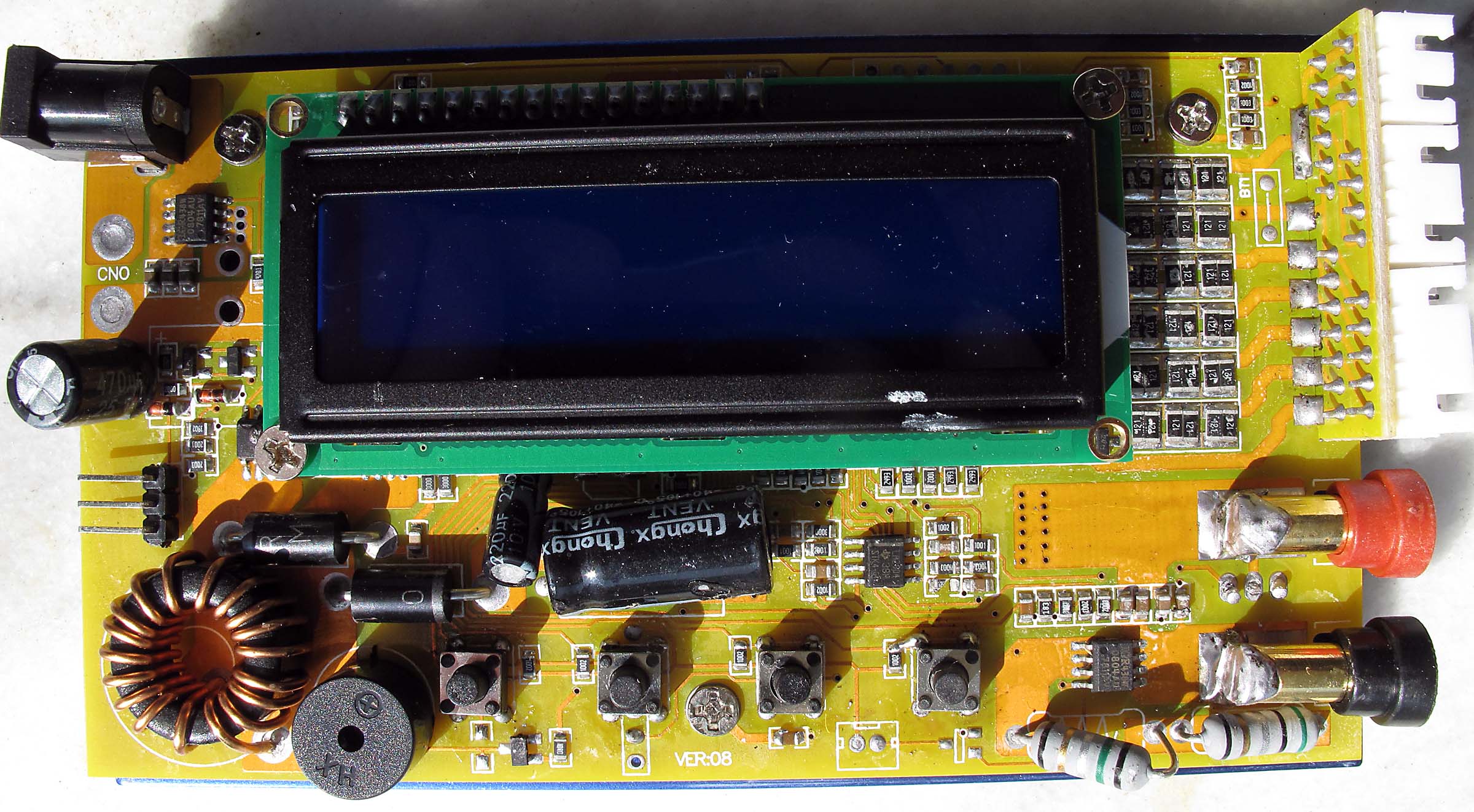

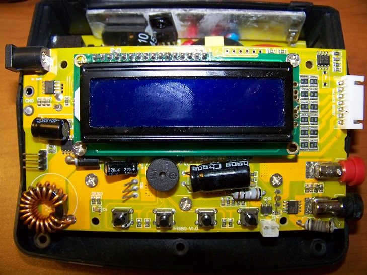

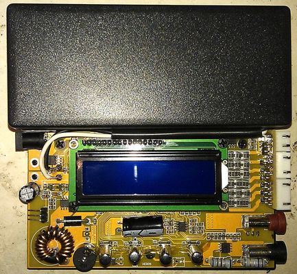

von Didi (Gast)
ach ja, noch ne Erklärung:
Das Übersichtsbild ist lagenrichtig, so wie der iMax vor einem steht.
Der betroffene Chip liegt leicht verdeckt hinter der linken unteren
Schraube des LCD-Panels.
Das Detailbild ist 180° rotiert.
Das Problem scheint ja nicht singulär aufzutreten.
hat jemand ne Ahnung, was dahinter stecken könnte?
-Didi

Ist das Display mit Spaxschrauben befestigt?
Mit den viel zu großen Schrauben wirst Du etwas gebrückt haben.
Das würde ich erst mal beseitigen.

Das Übersichtsbild täuscht wegen der perspektivischen Verzerrung.
Im Detailbild sieht man's etwas besser. Eng aber korrekt.

von Lehrmann M. (ubimbo)
1. Hast du mal in dem alten Thread geschaut - da hat man dir sogar eine
Bezugsquelle genannt. Musst halt ein bisschen Lieferzeit einplanen.
2. Wer hat denn diese Platine so vermurkst? Flussmittelreste soweit das
Auge reicht. Zinnreste auf dem Display. Der IC bei den
Leistungwiderständen, so wie die Leistungswiderstände und einiges
Hühnerfutter mangelhaft verlötet.
Hat da vielleicht jemand ein bisschen an den Werten rumgespielt, um den
Laderegler zu tunen? Könnte darum der MOSFET defekt sein?
von hdd (Gast)
Und der Widerstand über dem rechten Taster sieht aus als fehlt die
Hälfte O.o
von Achim M. (minifloat)
Ist das ne Weitwinkelaufnahme/Fisch-Optik oder ist die Platine wirklich
so krumm?
mfg mf
von Mike M. (mikeii)
Is eine ganz normale Optik, der effekt ist bei solchen Aufnahmen ganz
normal, probiers mal mit ner normalen Kamera aus

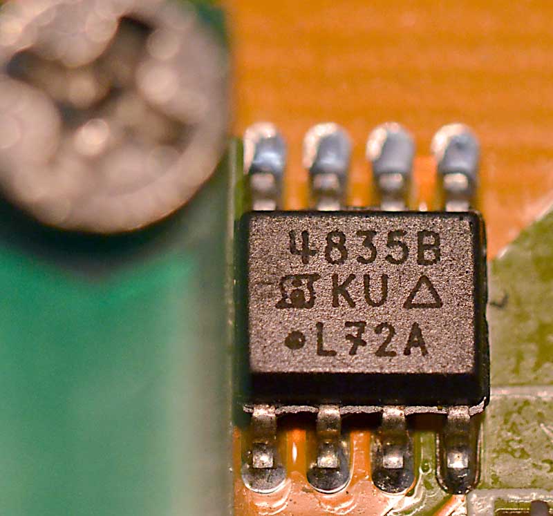

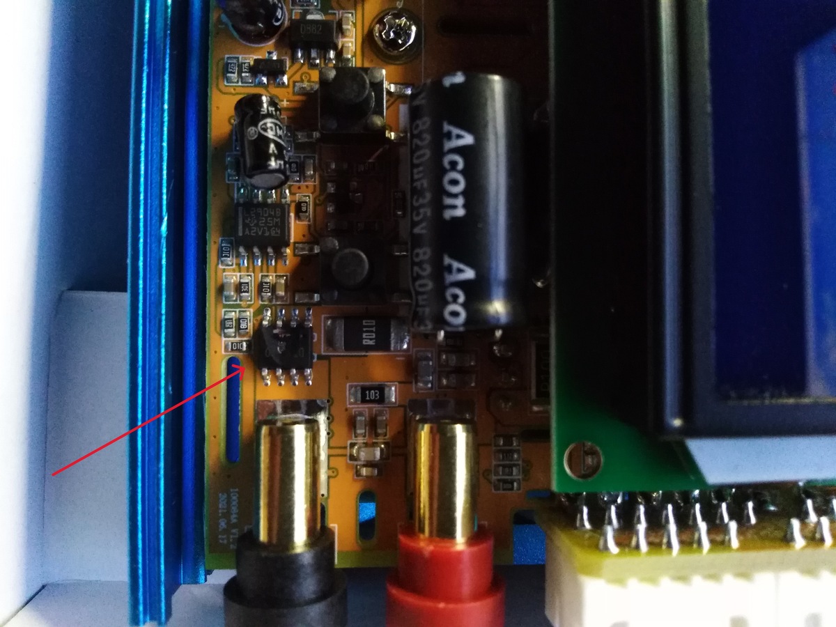

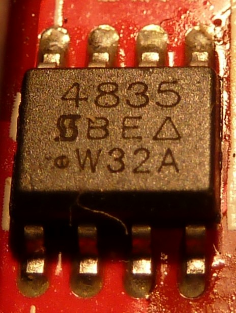

von Christopher B. (chrimbo) Benutzerseite
hab eben mein Imax aufgeschraubt und dir den Chip fotografiert.
Hoffe damit kannst du was anfangen.
gruß
Chrimbo
EDIT: Bild ist zweimal drin, sorry

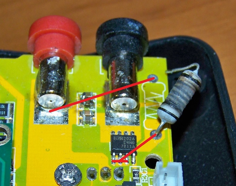

Und tatsächlich, der Widerstand über dem rechten Taster ist
rausgebrochen.
Könnte da bitte noch jemand nachschauen, was das für einer ist?
Die Platine ist nicht krumm. Das ist im WW-Macro mit einer Canon G10
bei mir sitzt da ein 2k Widerstand.
Chrimbo

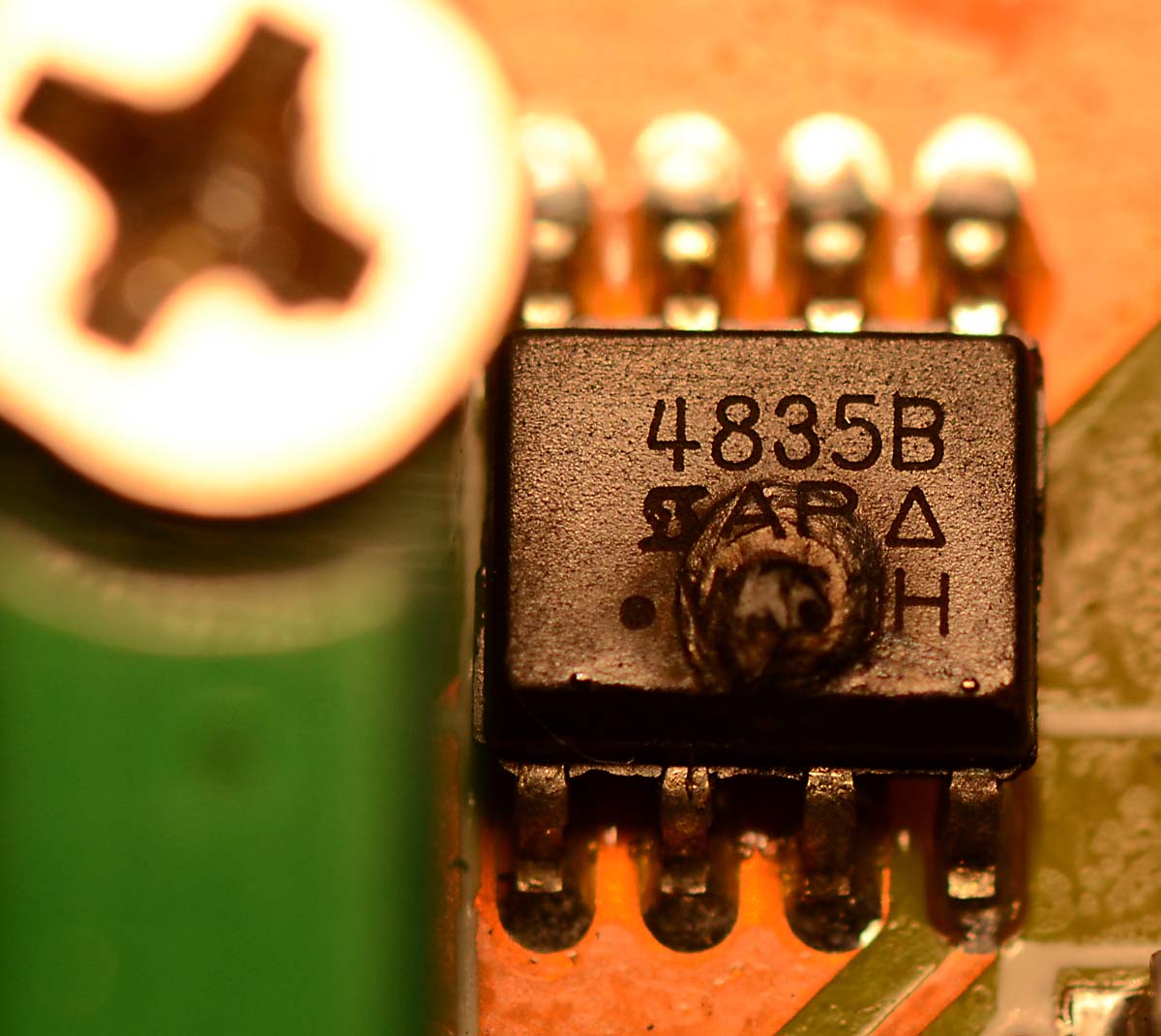

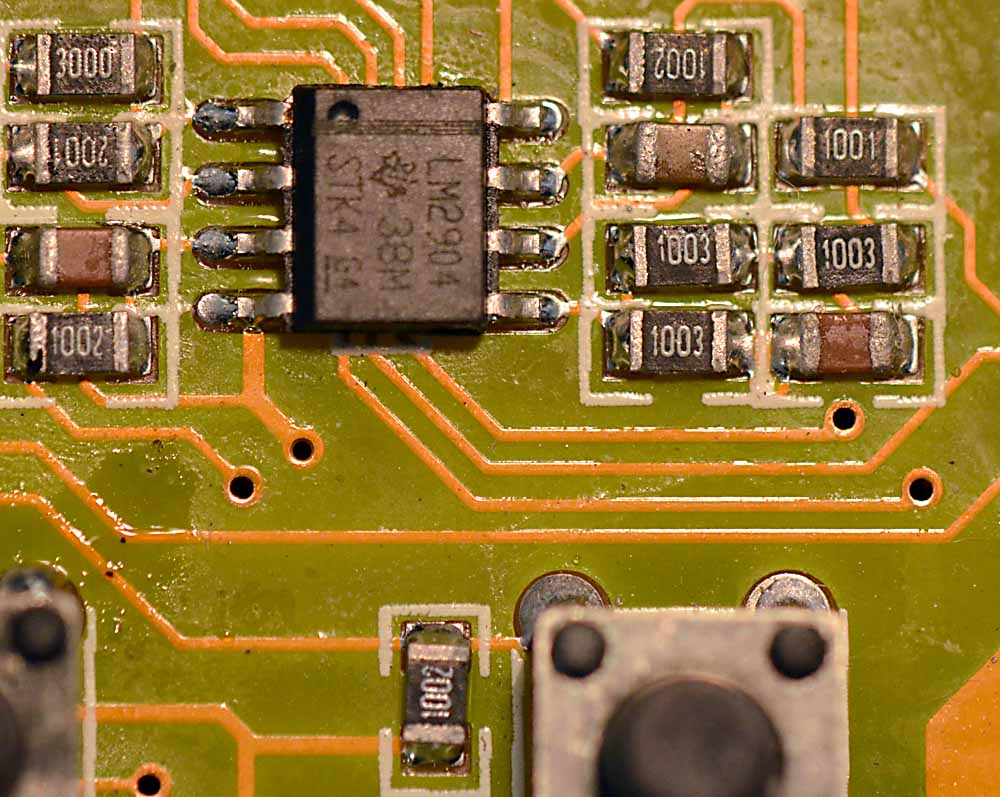

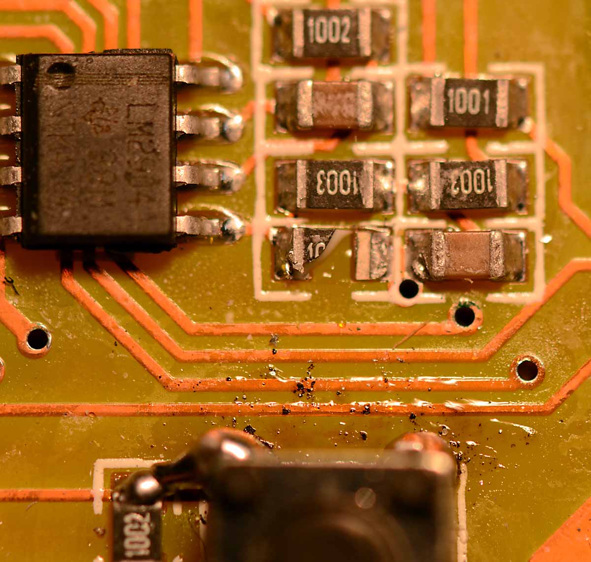

von Didi G. (didix)
So, jetzt hab ich mich endlich im Forum angemeldet  :-)
Und dopple zwecks Dokumentation noch nach.
Ich hab nun mit meiner DSLR und dem 'richtigen' Makro plus besserer
Beleuchtung noch drei Aufnahmen geschossen:
Bild1: der gegrillte Chip; jetzt kann man einiges mehr lesen. Aber
dieses Rätsel ist ja schon gelöst :-)
Bild2: der gebrochene Widerstand oberhalb des Tasters ganz rechts
(Enter) scheint mir klar mit einer '1' zu beginnen. die Frage ist nun:
1001, 1002 oder 1003?
Bild3: zeigt wie schon Bild2 die Qualität der Print-Verarbeitung. Da
braucht's wohl keinen Nutzer, der rumfummelt. Kurzschlüsse durch
Zinnresten scheinen mir da bereits vorprogrammiert. Oder was meinen die
Elektronik-Profis unter uns dazu?
-Didi

Sind denn die anderen Widerstände identisch zu meinen?
-Didi

.. und bei Deinen zwei offenen Büchsen nachschauen, ob Du oberhalb des
Tasters ganz rechts die gleichen Widerstände drauf hast, wie ich das
oben bebildert habe.
Und falls ja, wie gross der bei mir rausgebrochene R ist?
Hast Du nun wirklich noch 4 übrig? Oder wieviele hast Du verbraten :-) ?

von Marcus R. (jetiman)
1001
von Didi G. (didix)
Danke :-)

Marcus R. schrieb:
> 1001
Bist Du sicher? Oder willst Du mich hochgehen lassen ;-)
Ich hab jetzt meinen neuen iMax B6 erhalten und aufgeschraubt.
Die Kiste ist identisch und R ist 1003.
Der 4835B bestätigt sich.

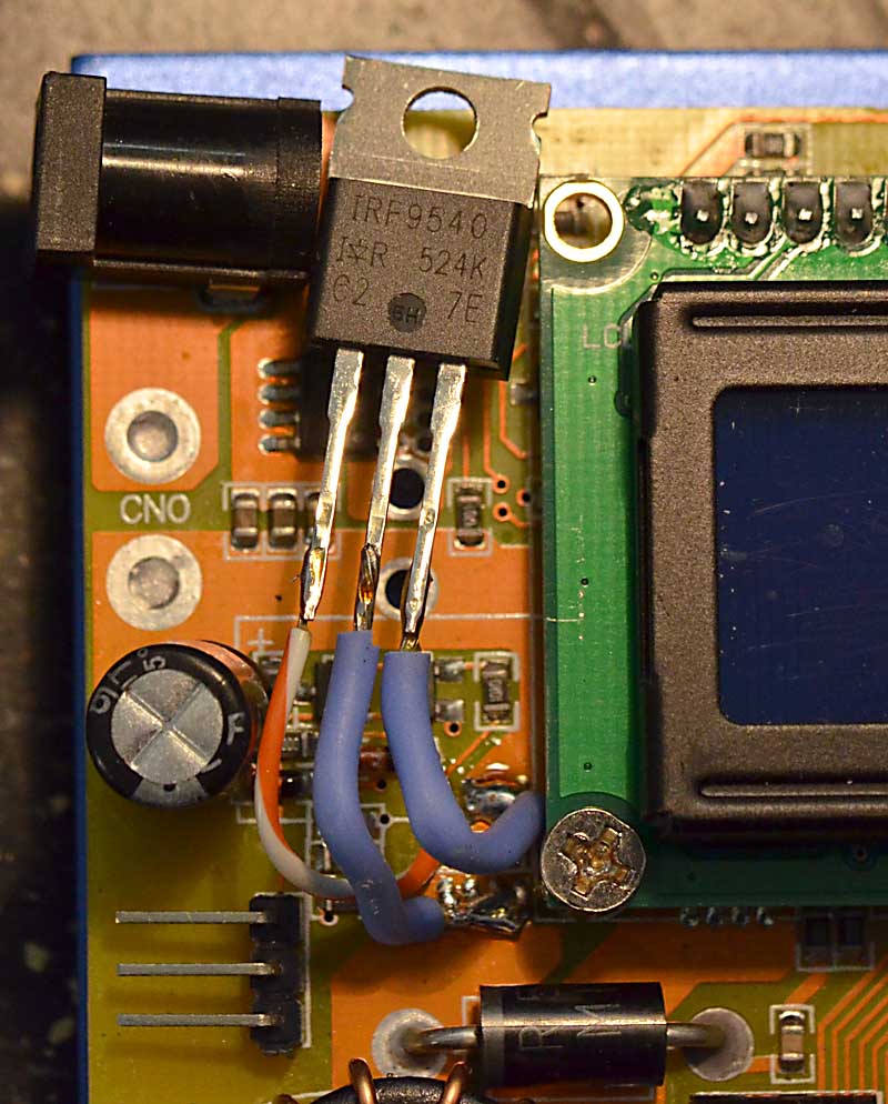

Wie ich das Problem in der abgerauchten Kiste gelöst hab, zeigt das
dritte Bild.
Das Teil wird auch bei 5A nicht schwach :-)
Sobald ich einen 1003 hab, werd ich's testen und berichten.
-Didi

von Didi G. (didix)
Schau mal auf die Schemas, die ich oben zitiere.
So wie ich das interpretiere, sidn am PIN 5 des unteren LM2904
tatsächlich 2 1003-er ..?
Na ja, ich hab auf jeden Fall nun den MOSFET und die 100k drin und ein
erstes Einschalten hat nicht zum Rauchen geführt :-)

ich habe den alten durch den IRF9540 ersetzt,aber der wird dennoch
extrem heiss,obwohl ich bei 1,2A lade.
Wo ist mein Problem?
von Axel R. (Gast)
Miss doch mal die Spannung zwischen "G" und "S", wenn geladen wird!
Wenn diese 10Volt bteragen sollte, so sind 1.2A x 1.2A x 0.2R( Rds_on
steigt bei bereits 100°C heissem Fet auf mindestens diesem Wert an) ca.
ein viertel Watt. Das sollte bei einem TO220 Gehäuse eigentlich
problemlos abzuführen sein. Wie hoch der Rds_on nun bei kleinenren Ugs
Spannugen ansteigt, steh tdirekt nicht im Datenblatt, man kann aber mal
die Spannung über "D" und "S" messen und durch den Ladestrom teilen.
Evtl doch einen anderen Transistor probieren , zB einen IRF4905 oder
einen 5305er, wenn es TO2220 sein soll. Gibt sicher noch andere P-Ch
Fet, die noch besser gehen könnten. Die bekommt aber wieder nur, wenn
man entsprechende kontakte zu Industrielieferanten hat.
http://datasheet-found.com/Datasheet.jsp?pn=SI7463DP-T1-GE3
Ich denke der IRF4905 oder zweie parallel könnten klappen. Der Lader
wird ja wohl im schaltenden Betrieb und nicht als Linearregler arbeiten.
Dann könnte evtl. noch helfen, die Ansteuerung des Fets entsprechend
durch einen geeigneten Treiberschaltkreis auf das Spannungsniveau
anzuheben, welches für die optimale Aussteuerung des Fets im Datenblatt
spezifiziert ist.
Microchip, TI, Micrel, Maxim und zB. ON Semi bieten hier eine grosse
Auswahl.
http://www.ti.com/lit/ml/slub005a/slub005a.pdf
Aber erstmal zwischen "G" und "S" die U_gs messen, würde ich sagen.

Ich habe wohl den Fehler gefunden,warum er nicht laden möchte.
Wäre denn einer so freundlich und könnte mir dort den Wert des
Widerstandes durchgeben?
von Adrian S. (gorekanal)
Edit:
Hat sich erledigt.Der Lader funktioniert wieder einwandfrei.Für den
jenigen,der wissen will,welcher Widerstand es war,mit welchem Wert,war
es der 10 Ohm

Ich habe auch einen iMax B6 bei dem der Mosfet 4835b abgeraucht ist (Der
Mosfet der unten links vom Display neben der Schraube ist). Ihr habt
viele andere Mosfets genannt doch leider werde ich jetzt nicht schlauer
welchen ich jetzt verwenden soll, damit ich mit 3A meinen LiPo laden
kann.

Bei mir ist hat es jetzt auch den oben genanten MOSFET abgeraucht.
Jedoch erscheint auch nichts mehr auf dem LCD. Bevor ich jetzt einen
neuen Mosfet einbaue wolte ich mal fragen ob es bei euch auch so war?

Danke für die vielen infos mein Lader geht nach einlöten eines neuen
mosfets auch wieder :)

auch meiner ist defekt. Short Err
Vermutlich ist der Mosfet 4835b abgeraucht. Also kann ich den mit
IRF9310 ersetzten?
Vielen Dank!
Gruß johno
von Andreas (Gast)

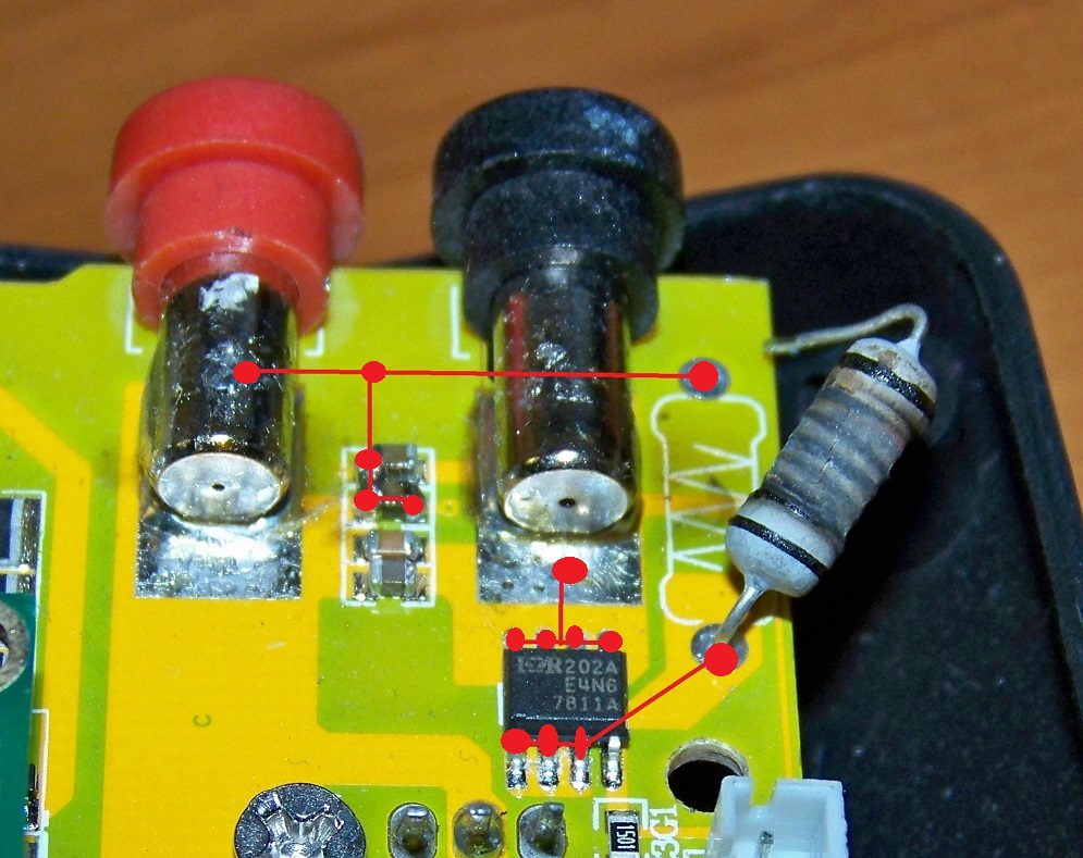

mein (so genannter) I-Peak 6 80W von df-Models meckert auch. Bei mir hat
nur der Drahtwiderstand rechts unten zu sein... Leider ist das Teil so
verkohlt, das die Farbringe unkenntlich sind.
Gemessen habe ich eingelötet 4,81 kOhm und 4,71 kOhm ausgelötet.
Hat jemand die selbe (oder eine ähnliche) Platine?
Auf der platine steht unten mittig FT680 V1.0.
von Andreas (Gast)
Ich hab gerade nochmal planlos etwas rum gemessen und festgestellt das
der Widerstand vor einem IRF7811A ist...
Ich hoffe das hilft euch dabei mir zu helfen. :-)
Da sollte doch der Lastwiderstand zum entladen sitzen? Bzw 2
Ist der über den rechten Taster mit dem kaputten verbunden?
von Aeronaut84 .. (aeronaut84)
Nochmehr von der stelle....
Dann würde die größe sinn ergeben... ein 2. Widerstand der größe ist
unter dem Kondensator...
Führt das durchbrennen des Widerstandes auch zu der Anzeige:
BATTERY CHECK
LOW VOLTAGE...
Wenn ich statt festgelegte Zellenzahl auf AUTO stelle fängt das ding an
zu laden ohne dass ich ein Akku angeschlossen habe...
komisches verhalten... ist es eigentlich üblich mit Lötzinn brücken
zwischen Bauteilen herzustellen (die 2 zwischen den Bananenbuchsen)?
Ja, rote Bananenbuchse ist direkt mit dem verbunden...
Das sind wie gesagt die last widerstände die dafür sorgen dass, das
Gerät auch entladen kann. Die verbraten den Strom.
Nur sind das andere werte als zb beim imax.
Bin noch etwas unbeholfen was das mit den Roten linien betrifft darum
jetzt nochmal das Bild mit roten Punkten für die Stellen die ich
gemessen habe :-)
Das die so verbunden sind ist soweit ok.
Mit Akku und Zellenanzahl auf AUTO meldet der Lader übrigens
SHORT ERR
Mal morgen weiter gucken, gut nacht und danke fürs Helfen :-)

ich hatte mit meinem Imax ebenfalls das Problem, dass der p-Mos vor der
Spule und den Dioden durchgebrannt war. Da ich schnell ersatz suchte
habe ich mir wie von  Autor: Didi G. (didix) Datum: 05.05.2011 20:39
oben vorgeschlagen ebenfalls den IRF9540 eingelötet da dieser schnell
verfügbar und günstig war. Der Imax funktionierte zwar wieder, aber der
Mosfet wurde extrem warm (> 100°C). Also habe ich 2 parallel eingelötet
mit extra Widerstand (130R) am Gate. Nun ging es einigermaßen mit der
Wärme. Da ich aber noch nicht zufrieden war, habe ich weiter rumprobiert
und habe den IRF9z34 ausprobiert und ich muss sagen der macht sich echt
super. Beim laden von 2 Lipos mit 4A wird dieser nur leicht warm,
vielleicht 35°C. Im Gegensatz dazu war beim 9540 schon bei 1.5A die
Wärmeentwicklung extrem. Der strom lässt sich auch von 0.1A an
einstellen, das klappt nicht mit allen Mosfets.
Ich weiß nicht warum der IRF9z34 soviel besser ist, aber wenn ihr
ebenfalls das Problem mit dem durchgebrannten Mosfet habt, nehmt lieber
diesen als Ersatz.
frohes Basteln ;-)
von batman (Gast)
Der IRF9540 hat fast die dreifache Gateladung. Ist vielleicht zuviel für
den Treiber.

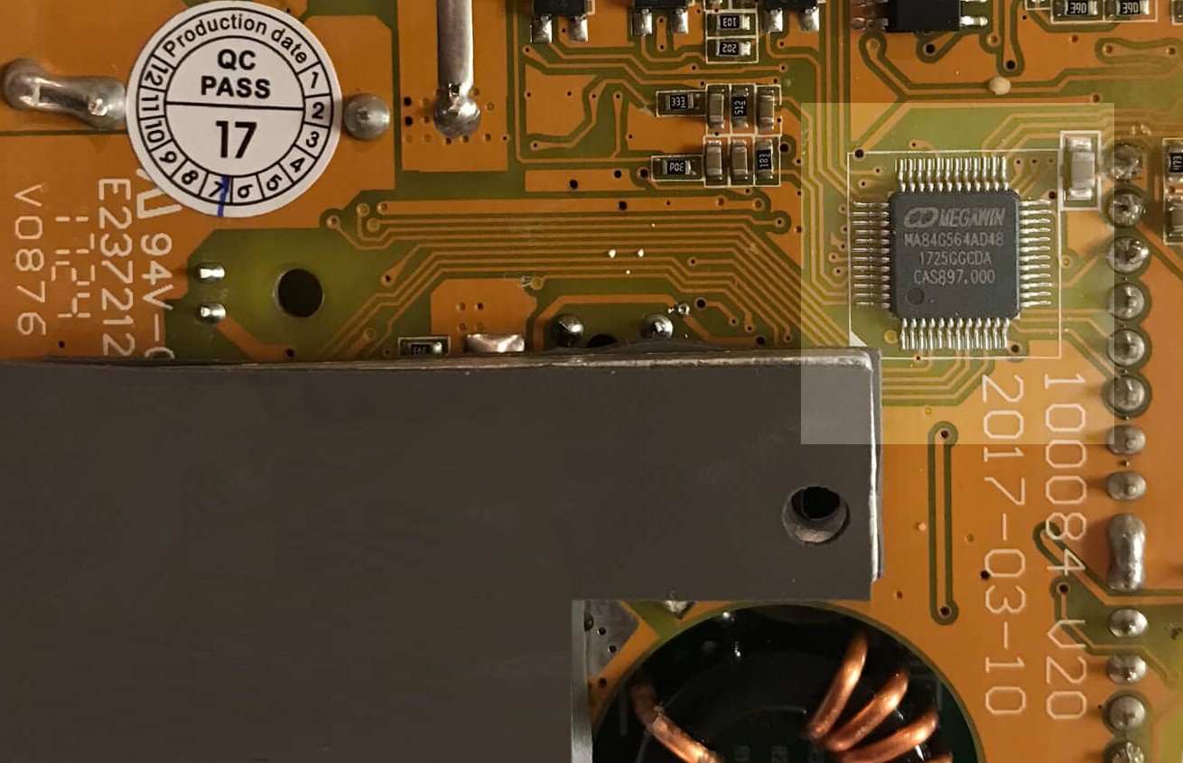

von Andreas A. (Gast)
Ist der B6 mit einem Megawin Mcu eigentleich ein original, oder ein
Clone?

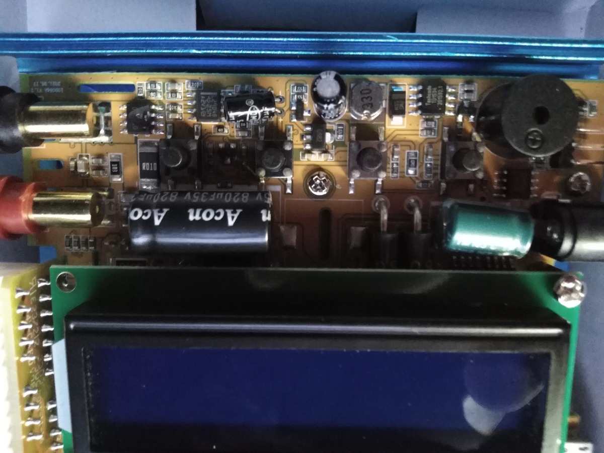

Diese Lötstelle hat doch niemals ein Computer gefertigt !
Habe ich auf einem ganz neuen Gerät von 6/2019 entdeckt.
Der B6 geht übrigens nicht mehr an. Nichts verbranntes und kein Defekt
zu erkennen.

Ja, bitte.  Ich habe heute die Lötstelle wie oben besschrieben
nachgelötet. jetzt gehts.

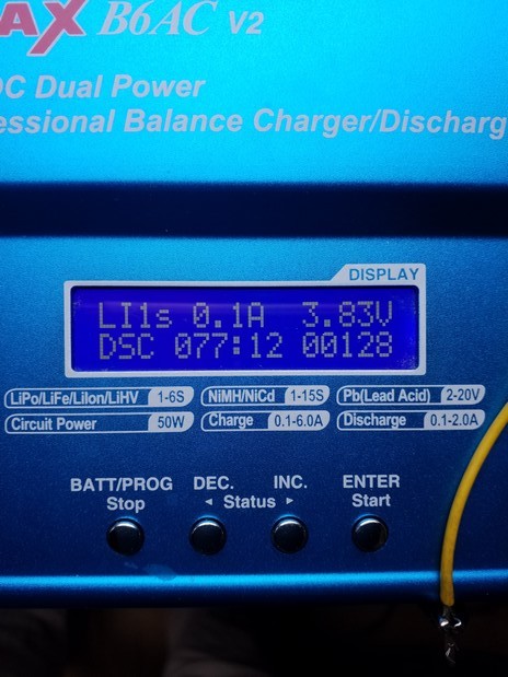

Ist diese Anzeige so richtig?
77 Minuten entladen und noch immer 3,83V
von Jack V. (jackv)
Bei einem 100mAh-Akku würde ich von einer Fehlfunktion ausgehen. Bei
einem größeren Akku sind die Zahlen im Bereich des Möglichen.
Ernstgemeinte Frage: warum trollst du so dermaßen krampfhaft?
Was hat meine Frage mit deinem Verständnis von trollen zu tun?
Wie groß ist denn dieser Akku?
Sind es 2 oder 3 Akkus die ich da gerade entlade?

von Andreas J. (andreas_j272)
Vielleicht kann mir einer von Euch helfen, bei meinem iMax B6 mini ist
ein ,ich denke es ist ein Mosfet, abgeraucht. leider ist die aufschrift
nicht mehr zu erkennen. Daher meine frage was das genau ist und woher
ich das beziehen kann.
gruß J.Andreas
von Jack V. (jackv)
Hab meins grad mal aufgeschraubt – da hat die Platine ein völlig anderes
Layout, und an der Stelle befindet sich ein Lastwiderstand. Aus welcher
Zeit stammt deines, und wer ist der Hersteller? Vielleicht hat jemand
eins liegen, das dichter dran ist.
grüss dich, ich hab es jetzt erst ein halbes monat , und es ist ein
orginal SKYRC imax b6 mini, also ein aktuelles model.
danke für die schnelle antwort
von Michael (Gast)
Mosfet, SO-8 Gehäuse und offensichtlich zu klein dimensioniert.
Einfach den besten Fet im SO-8 auszusuchen den man für Geld kaufen kann
oder gleich durch was stabiles im TO220 ersetzen.
von Jack V. (jackv)
Glücklicherweise gibt’s nur eine grundlegende Sorte MOSFETs, und die
anderen Parameter sind auch überhaupt nicht von Belang. Manchmal fragt
man sich schon etwas …
Wenn du es nicht selbst kaputtgemacht hast, solltest du nun die
Gewährleistung in Anspruch nehmen.
von Michael (Gast)
Jack V. schrieb:
> Manchmal fragt
Ja, z.B. wie man so unwissend sein kann das einem nicht binnen 5sek
auffällt der der Fet an der GND Buchse sitzt, damit offensichtlich GND
schaltet, damit offensichtlich ein NMOS ist und NMOS ohnehin die
besseren Werte als PMOS haben.
Selbst das Pinning ist mega einfach zu erkennen.
Was ist nur los mit den Elektro Figglern heute?
danke
denke ,war meine eigene schuld.aber da ich mich da ehrlich nicht gut
auskenne,will mir nur den neukauf sparen, könnt ihr mir bitte einen tipp
geben
grus andreas
was denkt ihr von einem
IRF 3205 MOSFET, N-Kanal, 55 V, 110 A, RDS(on) 0,008 Ohm, TO-220AB
von Jack V. (jackv)
