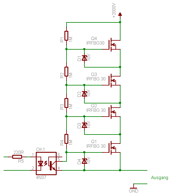

Bitte, gute Fee, hilf mir ;-) Geht auch mit NPN bzw. N-Kanal MOSFETs.
>Oder gibt es eine Trickschaltung, um mit 2 Stück NPN Transistoren sauber
>die +1700 V zu schalten ?
Sicher. Man kann die Dinger kaskadieren. Etwa wie im Anhang. Ein
Optokoppler überbrückt die Potentialdifferenz. R1-R4 müssen 1kV
Dauerspanung aushalten, normale 0815 Widerstände schaffen das nicht.
Hier kann man z.B. VR68 oder VR37 von Vishay nehmen, gibts bei RS & Co.
Die MOSFETs sollten wenigsten 600V Sperrspannung haben, besser mehr.
Die Funktion ist einfach. Optokopper ohne Strom, Ausgang hochohmig, die
Gates der MOSFETs werden per Pull-Up hochgezogen und geöffnet.
Optokoppler mit Strom, Gate wird auf Sourcepotential gezogen, Kette
sperrt.
Im gesperrten Zustand fließ über R1-R4 ein Leckstrom, maximal 0,5mA.
Wenn das zuviel ist, kann man auf 10M gehen, es wird dann halt langsamer
geschaltet.
MfG
Falk

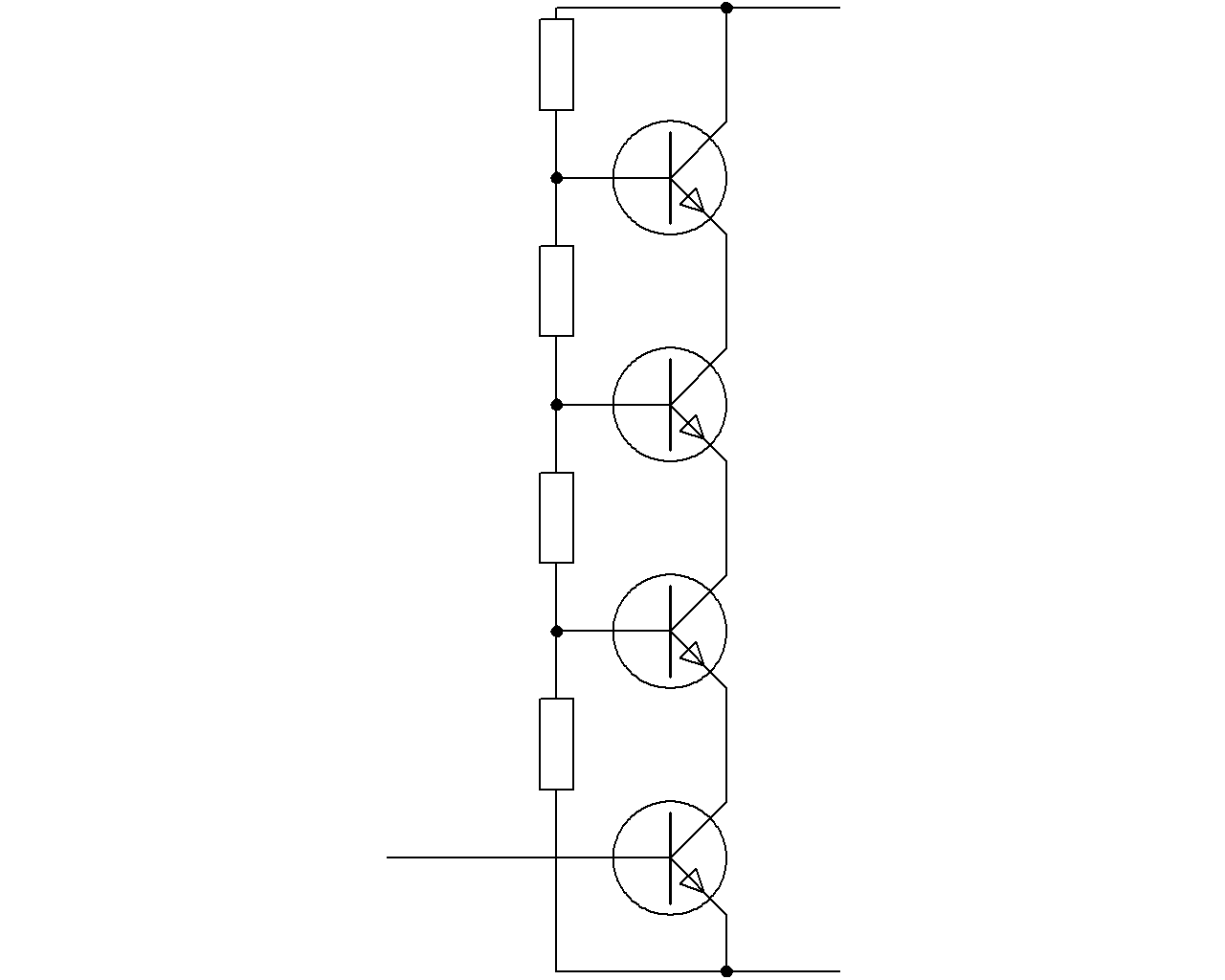

Gast #2152238
Eine Möglichkeit, mehrere Transistoren in Reihe zu schalten, um die
Spannungsfestigkeit zu erhöhen, ist die Kaskodeschaltung. Da der
Wiki-Artikel in der Beziehung nicht so ergiebig ist, hab ich mal was
zusammengekritzelt. Von Nachteil ist der Reststrom durch den
Spannungsteiler, wenn man FET's oder Darlington benutzt, kann der aber
recht hochohmig gemacht werden.

Gast #2152300
@Falk: Die Schaltung ist Quatsch, Q4-Q3 leiten immer und Q1 wird Dir mit
einem leuten Knall um die Ohren fliegen...
#2152442
@  Peter (Gast)
>  Jens G. (jensig)
>Genau.
Was ihr so alles wisst? Komisch nur, dass so ziemlich genaau diese
Schaltung bei mir hundertfach sehr gut funktioniert. Und das sogar im
Analogbetrieb mit DEUTLICH mehr als 4 Stück in Reihe, dort ist lediglich
die Ansteuerung des ersten Gates analog.
Die Schaltung funktioniert anders, als es auf den ersten Blick aussieht.
Und sie hat die bemerkenswerte Eigenschaft, sich selber recht gut zu
symetrieren. Simuliert es im PSPice oder probiert es aus, geht auch mit
deutlich weniger als 2 kV.
MFG
Falk
#2152446
Kleiner Tip zur Funktion. Der unterste, direkt gesteuerte MOSFET
arbeitet in Sourceschaltung. Je höher man in der Kette geht, umso mehr
geht die Steuerung in eine Gateschaltung über. Klingt komisch, ist aber
so.
MFG
Falk
#2152496
> so.
Wenn man deine Schaltung mit Ingos Kaskode vergleicht, dann liegt der
einzige Unterschied darin, dass die Basis/Gate-Teiler bei dir am
Steuersignal hängen, bei ihm an Masse.
In dieser Hochspannungskonfiguration frage ich mich allerdings, ob das
überhaupt von Bedeutung ist, die 10V Unterschied im Fusspunkt sind für
Q2 aufwärts wohl kaum noch relevant. Ich denke daher, dass man deine
Version genauso als Kaskodeschaltung betrachten kann wie seine - also
Sourceschaltung Q1, Gateschaltung Q2-Q4.

Gast #2153064
Ich habs mal simmuliert, es funtioniert tatsächlich!
>>Also ich muss etwa mit 100 Hz schalten.
>Das kriegt man mit der Schaltung hin.
Die Schaltung ist aber furchtbar langsam, 100Hz ist schon fast das
höchste der Gefühle!
Schlecht ist, dass am Ausgang der Strom durch die Gate-Widerstände
(R1-R4) auch im OFF Zustand ansteht, bzw bei offenem Ausgang praktisch
die ganzen 2000V dort anliegen!
#2153083
@  Peter (Gast)
Im Grossignalbetrieb ja. Im Kleinsignalbetrieb als Stromregler ist sie
recht fix, so um die 1kHz.
Man kann nicht alles haben ;-)
MfG
Falk
#2153647
>>  Jens G. (jensig)
>>Genau.
Ich hab sie nochmal im Kopf simuliert - geht tatsächlich. Hatte gestern
die Gatekettenpotentiale, Ausgang und OK-Potential etwas zu isoliert
betrachtet. War auch etwas spät gestern abend ...
