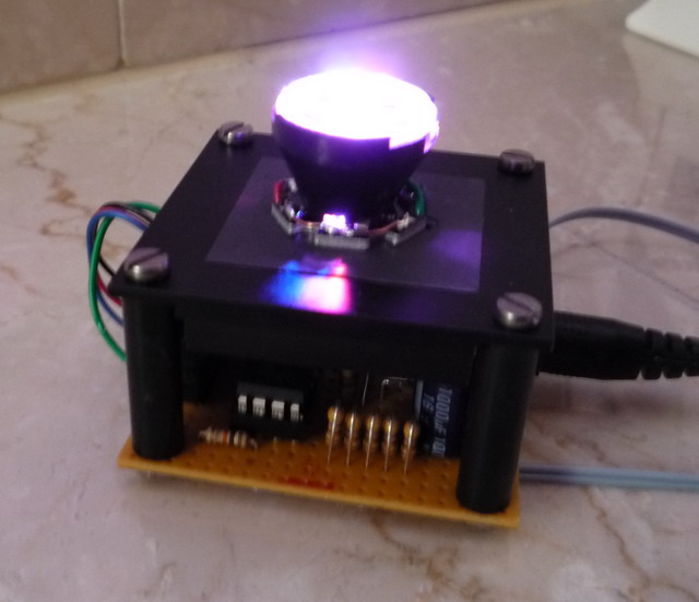

was sagt Ihr zu meinem RGB Licht ? ( theoretisch nichts interessantes
für Euch..in Bascom geschrieben ..)
von Falk B. (falk)
Ganz nett.
