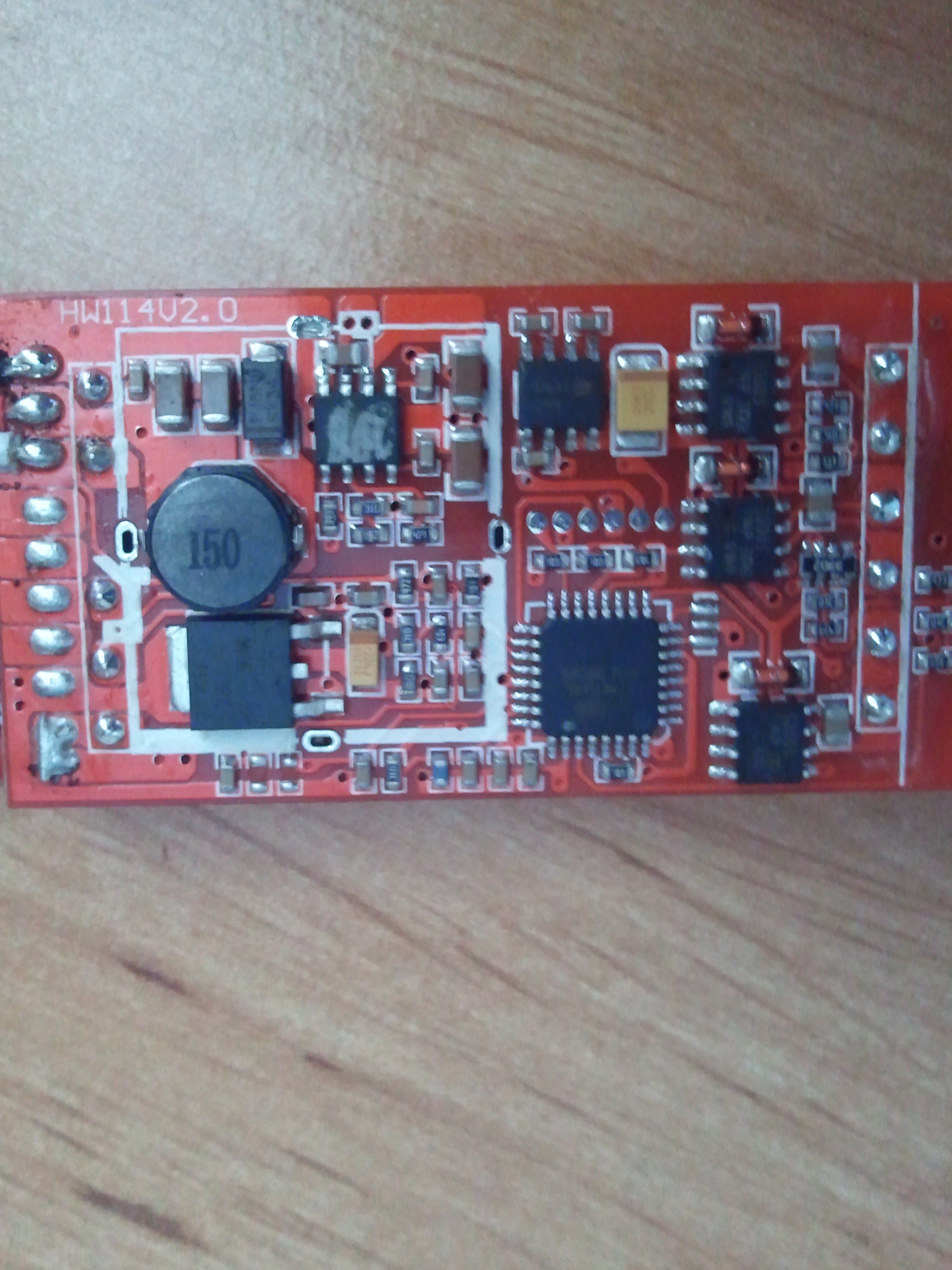

ich habe hier eine Schaltung bekommen die nicht mehr funktioniert.
Angeblich wurde durch einen falschen Anschluß ein Kurzschluß verursacht.
Mich würde interessieren wie ihr jetzt auf Fehlersuche gehen würdet. Das
Problem ist dass ich keinen Schaltplan habe und auch nichts verbrannt
aussieht wo ich vermuten könnte dass der Fehler liegt.
Da ich nur ein Handy habe sieht das Bild leider nicht besser aus.
MfG
Der Reihe nach :)
Falls sich rekonstruieren läst, was genau falsch angeschlossen wurde,
kann man überlegen, welche Teile davon betroffen sind. Ein (ggf.
reverse-engineerter) Schaltplan ist dafür natürlich Voraussetzung.
Da sich meistens keiner daran erinnert (oder erinnern will), was er
falsch gemacht hat, fängt man bei der Spannungsversorgung an zu suchen:
Ich sehe da so etwas wie einen DC/DC-Wandler (linkes Bild, eingerahmter
Teil). Der soll wahrscheinlich die Versorgungsspannung für den µC
(vermutlich das quadratische IC), also bspw. 5V oder 3,3V liefern. Ist
die erzeugte Spannung in Ordnung?
Die ICs rechts im Bild sind drei Gate-Treiber-ICs für die Mosfets auf
der Rückseite. Die Treiber werden von Ausgängen des µC angesteuert. Im
normalen Betrieb sollte man an de Ausgängen ein Rechtecksignal sehen.
Ist dies nicht der Fall, kann man zumindest nachschauen, ob der µC zwar
ein Signal zum Durchschalten der Mosfets ausgibt, dieses aber bei den
Mosfets nicht ankommt. Dann sind die Treiber im Eimer. Liefern die
Treiber eine Gatespannung an die Mosfets, und schalten diese trotzdem
nicht durch, sind die Mosfets übern Jordan.
usw.
Was noch wichtig zu wissen wäre: Welcher Typ von Motor wird mit der
Schaltung betrieben?
Ist die Schaltung eine Steuerung oder eine Regelung? Wenn letzteres:
Woher kommt das Feedback-Signal? Hat der Motor bspw. einen Drehgeber?
Woher kommt der Sollwert? Hat die Schaltung eine Schnittstelle, über die
bspw. die Drehzahl des Motors vorgegeben wird? Welchen Typs ist diese
Schnittstelle?
So arg kompliziert sieht die Schaltung ja nicht aus, da müsste der
Fehler schon zu finden sein. Stellt sich allerdings heraus, dass der µC
kaputt ist, wird es schwierig, da du dessen Firmware wahrscheinlich
nicht hast.
