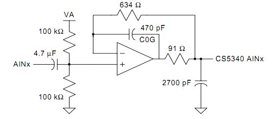

Ich habe eine Frage zu der im Bild gezeigten Schaltung. Dargestellt ist
ein als Impedanzwandler und aktiver Tiefpassfilter geschalteter OPV (die
Schaltung ist aus dem Datenblatt des CS5340). Der Filter wird laut
Datenblatt zur Eingangssignalunterdrückung nahe der Abtastrate des
AD-Wandlers verwendet (die Filterwirkung setzt jedoch schon viel früher
ein).
Wie berechnet man bei so einem Filter die Grenzfrequenz? Habe es mit
LTSpice mal ausgemessen, aber würde es auch gerne nachvollziehen können.
Für Hilfe wäre ich sehr dankbar.
Viele Grüße,
Robert
Das ist näherungsweise ein einpoliges Tiefpaßfilter. Die Grenzfrequenz
wird im Wesentlichen durch den 91R Widerstand und die 2700pF Kapazität
bestimmt.
Um Spannunsgabfälle am 91R Widerstand durch Lastströme zu vermeiden,
geht die Rückkopplung nicht vom Ausgang des OPamps zum "-" Eingang,
sondern wird hinter dem 91R Widerstand abgegriffen. Damit werden die
Spannungsabfälle an ihm ausgeregelt.
Damit der OPamp jetzt nicht am "-" Eingang eine riesige phasendrehende
Kapazität sieht, wird sie mit dem 634R Widerstand isoliert. Und damit
nicht jetzt dieser 634R Widerstand mit der Streukapazität am "-" eine
ungesunde Phasendrehung durch "Phase-Lag" bewirkt, wird der 470pF als
Phase-Lead-Kapazität eingefügt.

Ich möchte gerne dieses Thema wieder aufnehmen. (habe nichts passenderes
gefunden).
Ich habe ein Signal (mV) bei welchem ich gerne die "50-Hz-Störung"
(aktives Hochpassfilter) heraus filtern möchte und mit 20dB Verstärken
möchte.
Kann ich bei diesem Schema einfach den Tief- mit einem Hochpass
ersetzen?
Ausserdem was bewirkt der "Eingangsbereich" mit den 100kOhm und 4.7uF
Schaltung?
mfg Martin
