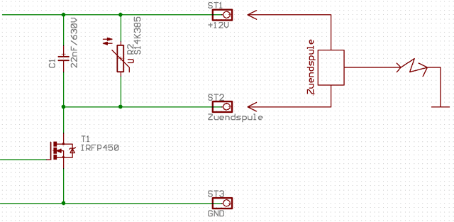

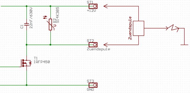

zum thema leistungsteil:
ich benutze den irfp450 (zündspule an +12V, wird über irfp gegen masse
gezogen) seit über 5 jahren bei einer elektronischen zündung für mein
motorrad, dass was ich als wichtig erachte ist, dass die zündspule im
abschaltmoment eine ausreichend hohe primär-rückwärts-spannung aufbauen
kann, damit die sekundärspannung ebenfalls ordentlich hoch ist, für ein
guten funken.
wenn man nun eine freilaufdiode parallel zur zündspule einbaut, ist
funke schlechter, als mit einer unterbrecher-zündung. deswegen nehme
ich auch parallel zur zündspule ein 385V varistor, damit kann die im
abschaltmoment ein ordentlichen funken erzeugen, mit hilfe der internen
diode des irfp und die spannung ist trotzdem unterhalb der
maximalspannung des fet... (das prinzip ist bewährt, hab ich mir auch
nur abgeguckt)
LameM
von Thomas (Gast)
danke für den Tip. Weißt du welchen Ohm-Wert diese Spule hat die du
einsetzt. Hat ein Motorrad höheren Anforderung an die Zündspule wegen
Drehzhal oder eher weniger wegen den geringen Zylindervolumas.
von LameM (Gast)
es fließen ca. 2,5A bei 13,5V (im stillstand) -> dürften also rund
5,4Ohm sein (nur drahtwiderstand) beim betrieb geht der strom noch
deutlich zurück/R wird größer (einmal wegen X=jwL und das andere mal
wegen nur 50% einschaltdauer wärend einer kompletten umdrehung)
LameM
von LameM (Gast)
achso: an den genauen wert im betriebszustand kann ich mich nicht mehr
erinnern :-) müsste ich nochmal nachmessen und ich würde sagen, das die
anforderungen bei 2-takt-moppeds in etwa gleich mit denen von 4-takt
autos sind, bei 4-takt moppeds werden die anforderungen sicherlich
höher sein, weil ja dann die energie in wesentlich kürzerer zeit in die
spule gebracht werden muss... (außer bei
hochspannungs-kondensator-zündanlagen, wo die z.spule 'nur' als trafo
dient, dafür muss dann der kondensator schnell genug auf die ~500V
geladen werden)
LameM
