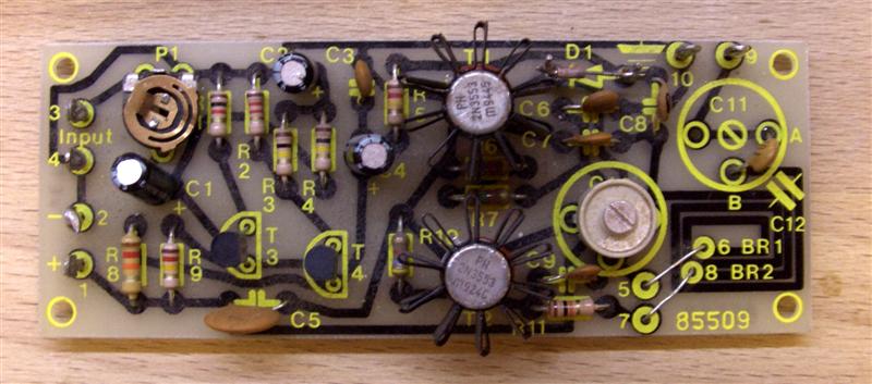

Moin zusammen,
ich habe vor ca. 15 jahren mal einen bausatz für einen UKW-Prüfsender
gekauft. Nach dem Zusammenbau hat er aber nicht funktioniert, und
mangels Messtechnik und Wissen habe ich mich seit damals nicht mehr
darum gekümmert.
Da ich mich jetzt berufsbedingt mit der Thematik HF auseinander setze
und wir auf der Firma einen Networkanalyzer haben, möchte ich mich dem
Bausatz gerne nochmal annehmen.
Meine Frage: hat jemand noch die Anleitung für den Bausatz zur Hand? Der
liebe Suchfreund im Internet hat mir keine Ergebnisse geliefert...
Ein Foto der Platine ist unten zu sehen.
Liebe Grüße,
john
PS: Der Sender wird tatsächlich NUR für Prüfzwecke verwendet, keine
illegalen Sachen oder so. Ich weiß Bescheid.
Den Schaltplan einfach rauszuzeichnen (die Leiterbahnen der einseitigen
Platine sind ja sogar auf der Oberseite vermerkt und die Bauteile
einfach ablesbar) ist Dir zu aufwendig?
oh-oh!
Da hast du ein ganz gefährliches Ding aus deinem Giftschrank
ausgegraben! Und genau dahin würde ich es auch wieder zurücklegen.
Solch einen Sender sollte man auf keinen Fall in Betrieb nehmen, auch
nicht kurzzeitig versuchsweise. Er wird massivste Funkstörungen
verursachen und die Bundesnetzagentur wird an deine Tür klopfen.
Es handelt sich hier wohl um einen freischwingenden Leistungsoszillator
mit einer Sendeleistung von einigen Watt.
2x 2N3553 im Gegentaktbetrieb, ohne Oberwellenfilter
Gruss, Jürgen
