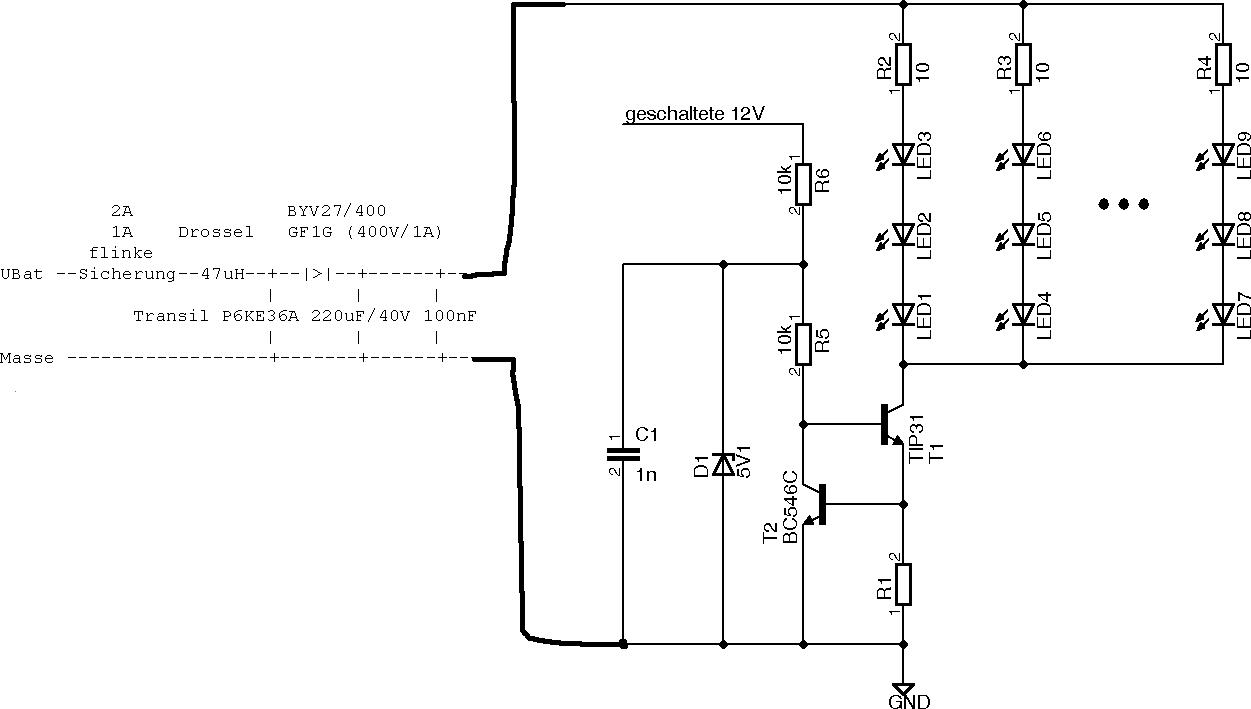

von Michael H. (michael_h45)
Remote-Leitung vom Autoradio, richtig?
Beim der Spannung im Auto von 12V zu reden, ist fahrlässig. Das sind so
irgendwas zwischen 10 und 15V mit allem möglichen dazwischen.
Damit das zuverlässig läuft und nicht wie beim Großteiler deinen
"Kollegen" zu dunkel oder mit reihenweise ausgefallenen LEDs läuft,
musst du das vernünftig aufbauen.
Vor den ganzen LED-Krempel packst du erst mal das hier:
http://www.dse-faq.elektronik-kompendium.de/dse-faq.htm#F.23
Alles nach "Regler" lässt du weg.
Deine LEDs betreibst du mit einer
Konstantstromquelle: Konstantstromquelle mit bipolaren Transistoren.
Vcc ist dabei das, was aus der Schaltung oben an "Regler" rauskommt.
Deine geschaltete 12V-Leitung kommt mit einem Vorwiderstand von 1k
anstatt Vcc an den oberen Anschluss von R2. Zwischen 1k und R2 kommt
eine 5,1V Z-Diode gegen Masse.
T2 ist ein BC546, T1 ein TIP31. R1 ist (33Ω/Anzahl paralleler Ketten),
R2 ist 10k.
Damit brauchst du keinen weiteren Vorwiderstand.

Was mir allerdings noch nicht ganz klar ist, ist was Michael mit der
Konstantstromquelle gemeint hat, vor allem mit "R1 ist (33Ω/Anzahl
paralleler Ketten)". Da ich die ganze Schaltung 3 mal aufbauen muss,
würde ich sie so simpel wie möglich halten.

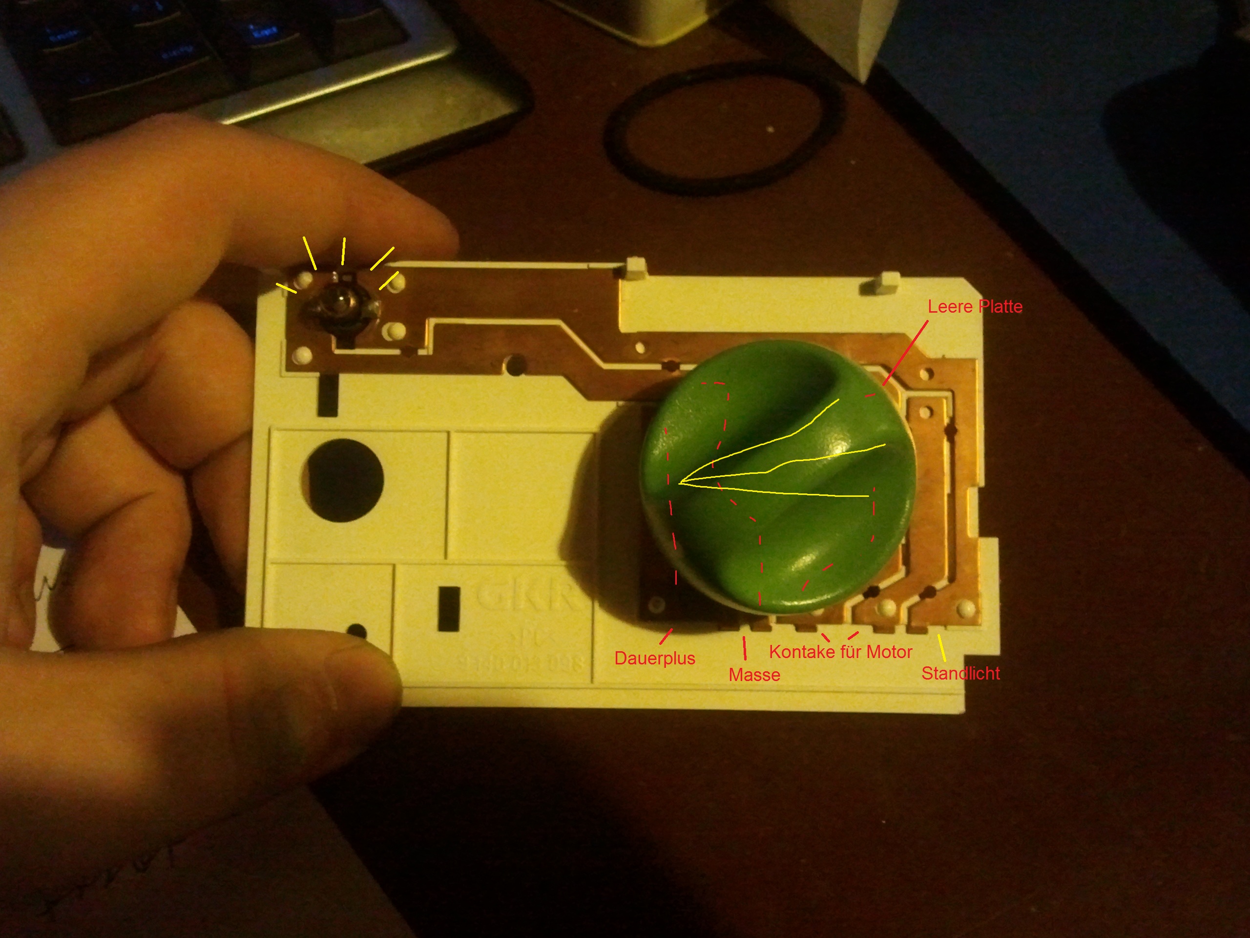

von Björn G. (kernle32dll)
Okay, dann lege ich mal komplett offen was ich vor habe:
Es geht um die Instrumentenbeleuchtung der Heizung/Lüftung meines Autos.
Standardmäßig wird die ganze Konsole durch eine einzelne Lampe von
hinten/innen erleuchtet.
Ich habe vor das ganze mit LEDs ein wenig besser aus zu leuchten, aber
das ist hier noch nicht mal das Thema. Worauf sich meine eigentliche
Frage bezieht ist folgende Sache:
Das Fahrzeug besitzt eine 3 Stufige (0,1,2) Steuerung für die
Lüftungsmotor. Gespeist wird diese Steuerung übers Zündplus, und bedient
mit einer drehbaren Kupferplatte die entsprechende Kontakte zum Motor
schließt.
Grafik: http://i.auto-bild.de/ir_img/59515603_6cce52120a.jpg
Mein Plan war jetzt der, über das Abgreifen der Steuerungsposition
(recht einfach, siehe Anhang) einzelne LEDs zu steuern, um in der
Anzeige klar zu zeigen welche Stufe gerade gewählt ist (so das gerade
die 0,1 oder 2 leuchtet). Das sind konkret 2 LEDs pro Stufe (eine für
die Zahl, und eine für den Punkt).
Ich hoffe ich konnte klar vermitteln was ich vor habe ;-)
So long,
Björn

von Harald Wilhelms (Gast)
> schließt.
...und Du willst, das die LEDs nur bei Standlicht leuchten?
Ich würde sie einfach immer leuchten lassen. Bei der hohen
Lebensdauer von LEDs spielt das wirklich keine Rolle. Um
ein vorzeitiges Ableben der LEDs durch Störspitzen zu ver-
hindern, solltest Du wenigstens jeder LED eine antiparallele
Universaldiode gönnen.
So war das gemeint. Jetzt klarer?
Funktionsweise siehe: [[Konstantstromquelle#Konstantstromquelle mit
bipolaren Transistoren]]
Jetzt ja, danke dir Michael =)
Kein Problem. Viel Erfolg!
Okay, vier kleine Fragen sind mir jetzt doch noch gekommen:
Wenn ich nur eine Kette benutze, dann müsste R1 33 Ohm sein oder? Und
dann habe ich noch Probleme wie genau der Kondensator hinter dem "220uF
/ 40V" Konsi zu dimensionieren ist. Welche Spannungsfestigkeit sollte
der haben? Ich gehe rein logisch mal von 40v aus, aber - better safe
than sorry.
Ebenfalls frage ich mich noch wofür C1 gut ist, und wie genau dieser
Dimensioniert sein muss.
Eine weitere Sicherheitsfrage betrifft die Widerstände vor den LED
Ketten (R2,3,4). Diese werden hier einfach nur als Vorwiderstände
benutzt, oder werden die noch anderweitig berechnet?
Zuletzt hätte ich noch eine weitere Sicherheitsfrage. Und zwar wie viel
ich jetzt tatsächlich an den "Linken Teil" Der Schaltung anschließen
kann. Da ich wie beschrieben drei "Regelungen" brauche; muss ich dafür
drei Mal das ganze Konstrukt aufbauen, oder reicht drei Mal das Rechte,
und das alles an einmal das Linke Schaltbild?
So long,
Björn
Edit: Noch eine Gewissensfrage, aus dem "Linken Teil" der Schaltung, was
kommt da jetzt genau raus? Wenn ich alles richtig verstanden habe,
annähernd Konstante 12v oder?

> than sorry.
Hinter der Transil-Diode und der Spule sollten Spannungsspitzen nicht
mehr ankommen.
40V würde ich schon als pessimistisch bezeichnen. Wenn du 25V da hast,
nimm den.
Der fängt in Kombination mit R6 als RC-Teifpass Spannungsspitzen ab.
Die sind zur "Symmetrierung" zwischen den Ketten da. Wären sie nicht da,
würden die LEDs einfach nur parallelgeschaltet werden - die Kette mit
der geringsten Vorwätsspannung kriegt den meisten Strom ab.
Siehe: LED.
Bei nur einer Kette kannst du sie getrost weglassen.
Genau, 1 mal reicht vollkommen.
Da kommt die Spannung an, die deine Lima/Batterie grade hat - bereinigt
von Störungen wie sie als "Testimpulse" unter dem Link der dse.faq
aufgeführt sind.
Bei laufendem Motor ~14V und im Stand je nach Temperatur/Batteriealter
~12V.
