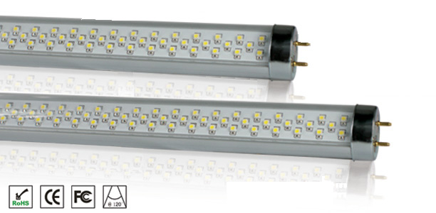

mich würde mal interessieren wie diese LED "Leuchstoflampen" verschalten
sind.
Die Hersteller werben hier damit das eine Konstantstromquelle verbaut
ist.
Wie kann ich mir das Vorstellen, Gleichgerichtet und anschliessend ein
Transistor und ein Widerstand?
von nn (Gast)
Hersteller?
Ist ein Netztrafo in der Röhre integriert?
Speziell beschaltete Fassung?
Ich würde auf ein elektronisches Vorschaltgerät tippen. So ein
Schaltregler hält die Verlustleistung schön niedrig...
von Michi (Gast)
Ne ein Trafo ist nicht drinne, aber es gibt scheinbar Fertige Bauteile
die bis 400VDC abkönnen und genauso wie die anderen LED Schaltregler
auch bei den Spannungen funzen.
z.B. HV9921N3 von supertex
gerade mal 0,64 EUR das ding, bedeutet natürlich das die Jungs da mit
sicherheit die LEDs alle in Reihe geschalten haben um zumindest auf 100V
zu kommen.

Michi schrieb:
> Hallo,
> sind.
Reihenschaltung
> ist.
Die Chips gibt es von NXP, ADI, Analog und anderen bereits mit wenigen
externen bauteilen betriebsfertig und sind auch mit handelsüblichen
Dimmern DIMMBAR!
Neee, richtige Electronic.
Die meisten 12 oder 24V LED-Röhren haben übrignds sowas wie den LTC3862
drin, als einen Boost-Converter der bis zu 250V schaft...
Grüße
Michelle
von Michi (Gast)
Fallen dir da Spontan welche ein die auch in die Region bis 1A kommen
und direkt von 230V AC betrieben werden können?
von Michelle K. (Firma: electronica@tdnet) (michellekonzack) Benutzerseite
Neee, 1 Amper währen 230 Watt und sowas dürfte nur schwer
als fertige Lösung zu bekommen sein.
Die Chips machen allesamt nur 11 bis 75 Watt.
Sind also nur für sogenannte Energiesparlampen ausgelegt...
Grüße
Michelle
von Michi (Gast)
Das dürfte erklären warum die meisten LED Lampen für den Haushalt aus
vielen kleinen Bestehen... sicher auch eine Frage der Wärme sowie
lm/Watt.
Ich denke ich werde dann wohl eher mit 20mA Starten udn viele kleinere
LEDs nehmen.
Vielen Dank für die Hilfe!
