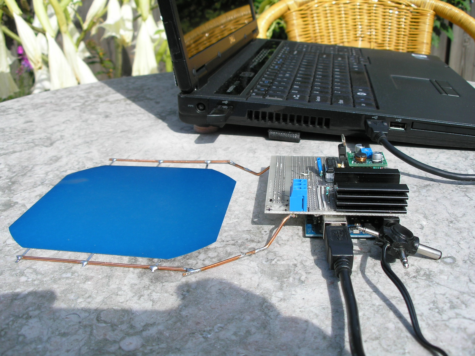

folgendes Projekt soll realisiert werden:
Da unser Hausdach nach Westen/Osten ausgerichtet ist und bei niedrigem
Sonnenstand auch teilweise von Nachbarhäusern abgeschattet wird, soll
mit einer kleinen Test-Solarzelle (5-10Wp) ein Jahr lang die
Stromausbeute gemessen werden. Ich weiss zwar nicht genau, wie die
Wechselrichter zur Stromeinspeisung die Solarzellen betreiben, aber ich
stelle mir vor, dass die Zellen immer mit ihrer Nennspannung betrieben
werden. Das sind bei vielen Modulen so 17-18V.
Und nun die Frage: Wie kann ich es realisieren, dass die Solarzelle
immer mit ihrer Nennspannung betrieben wird? Die dabei anfallende
Sonnenenergie soll in einem Lastwiderstand/Transistor mit Kühlkörper
einfach verbraten werden. Also im Prinzip ein regelbarer Lastwiderstand,
der die Spannung an der Solarzelle konstant hält. Der ganze Rest mit
Spannung/Strom messen und aufzeichnen ist im Prinzip klar und soll mit
einem Gespann aus einer Dockstar und einem Mikrocontroller gelöst
werden. Die Datenspeicherung und die Aufbereitung in Form von Webseiten
soll dann die Dockstar übernehmen. Mir fehlt jetzt nur noch die Idee zur
Lastregelung.
Schon mal danke für Eure Ideen!

Persönliche Seite #2152725
Hallo Oliver,
google mal nach "Maximum Power Point" bzw. "Maximum Power Point
Tracker". Da müsstest Du über einiges an Lektüre stolpern. Die Spannung
konstant zu halten ist nicht unbedingt immer sinnvoll.
Willst Du die Regelung selbst aufbauen oder kaufen?

OP #2154082
Erst einmal danke an alle, die etwas Substanzielles zu dem Thema
beigetragen haben!
MPPT ist schon einmal ein gutes Stichwort. Es gibt zwar auch viele
andere (ineffizientere) Solarregler, aber MPPT scheint momentan Stand
der Technik zu sein. Bei meiner Versuchsanordnung müsste ich also den
Strom so regeln, dass die Solarzelle immer im MPP betrieben wird (bitte,
bitte keine überflüssigen Klugscheißereien darüber, wer hier wen
betreibt!). Einen DC-DC-Wandler würde ich bei meiner Versuchsanordnung
auch nicht benötigen, da die gewonnene Energiemenge (und jetzt bitte
auch keine Klugscheißereien darüber, dass man Energie nicht erzeugen und
vernichten kann...) nur wieder in Wärme umgewandelt werden muss.
Bei diesem Projekt geht es vor allen Dingen um den Spaß am Basteln und
um das Verständnis der aktuellen Technik. Den LT3652 werde ich mir auf
jeden Fall mal ansehen. Grundsätzlich stehe ich der ganzen
Solargeschichte auch skeptisch gegenüber (sonst hätte ich ja schon so'n
Ding auf dem Dach), falls aber die Preise doch noch rapide fallen, dann
hätte man schon einmal eine Datengrundlage.

#2156377
Hallo Oliver,
es gibt verschiedene Ansätzte den Ertrag einer Anlage im Voraus zu
ermittteln.
Es gibt zum einen den Ansatz eine Simulation zu machen, die beliebig
komplex werden kann (Verschattungsanalyse,Wetterdaten,etc).
Der zweite Weg ist eine Messung über einen längeren Zeitraum. Ein Jahr
ist eigentlich zu wenig, da es erhebliche Schwankungen im Ertrag
zwischen den Jahren gibt.
Zur eigentlichen Messung: Wenn Du die Einstrahlung messen willst, reicht
es den Kurzschlußstrom einer Zelle oder eines Modules zu messen, der ist
proportional zu Einstrahlung. Außerdem mußt du die Temperatur des
Solarmoduls messen, da die Leistung temperaturabhänig ist.
Für die Messung ist wichtig, daß Du dein Meßmodul irgendwie kalibrierst,
ansonsten macht die Messung keinen Sinn.
Es gibt übrigens fertige Geräte die du aufs Dach schraubst und die dir
