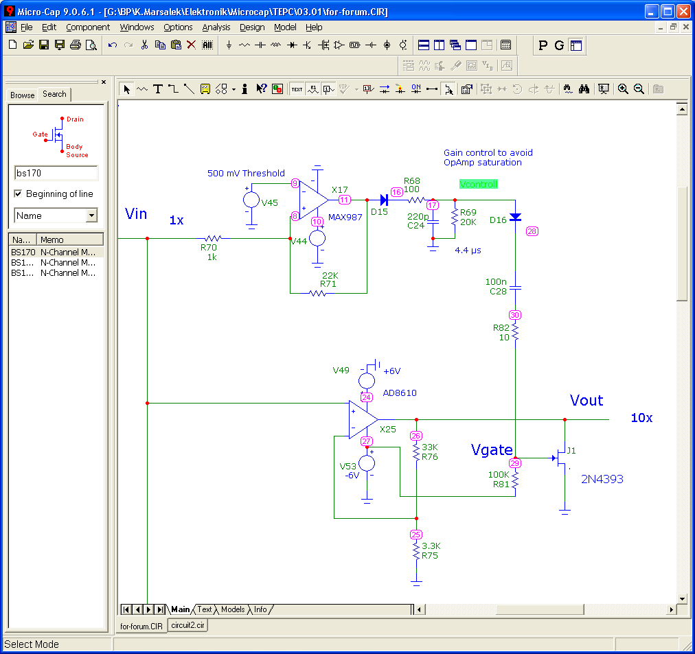

für eine Ionisationskammer baue ich einen Pulsverstärker (A = 10), von
denen 3 in Serie geschaltet werden, um die Verstärkungen 10x, 100x und
1000x zu bekommen. Es sind nichtinvertierende OpAmp-Verstärker. Die
Puls-Wiederholfrequenz liegt bei max. 50 kHz und die Pulsdauer bei ca.
10 µs. Der Puls ist Bipolar (Vin im Signalverlauf), aber nur die erste,
positive Hälfte muss ohne Verzerrung verstärkt werden, um später deren
Spitzenwert zu digitalisieren.
Wenn das Eingangssignal groß ist, treibt es einen oder mehrere
Verstärker in Sättigung und während der Recovery-Time sind die
Verstärker tot, was ich umgehen muss. Im Moment erkenne ich die zu hohe
Eingangsspannung vor jeder Verstärkerstufe mit einem Komparator und
möchte den Feedback-Widerstand mit einem FET für die (immer konstante)
Dauer des Pulses überbrücken um die Verstärkung zu reduzieren und
Sättigung zu vermeiden. Soweit die Idee, aber es hapert an der
Überbrückung des Feedbacks und der Wahl des FETs. Dafür bräuchte ich
eure Hilfe.
Zu den Bildern:
1. Schema eines Verstärkers mit dem Komparator. Komparatorschwelle liegt
bei 500 mV, Verstärkung des OpAmps ist 11 --> bei Spannungen > 500 mV *
11 = 5.5V am Ausgang wird die Verstärkung limitiert.

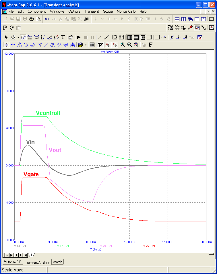

2. Spannungsverlauf am Ausgang des Komparators (mit einer
Zeitkonstante), Eingang und Ausgang des OpAmps und am Gate des FETs
2N4393.

von MaWin (Gast)
Du möchtest wissen, warum die Schaltung nicht funktioniert ?
Eine Diode in Reihe mit einem Kondensator,
das muß schon in der Grundschule auffallen,
daß so eine Schaltung grober Humbug ist.
Ein JFET als Belastung eines OpAmp Ausganges,
um ihn in die Knie zu zwingen, ist dermassen
gigantischer Schwachsinn, schlimmer geht's
nimmer.
Daß dann ein Schmitt-Trigger zur "Umschaltung"
des Verstärkungsfaktors nicht ursächlich was am
Problem der OpAmp Sättigung verhindert, ist dann
wohl kein Wunder mehr.
> Ionisationskammer
Warum hat man dort, wo es wichtig wäre, immer genau
die Leute, die nicht die leisteste Ahnung haben ?
Genau so werden Atomkraftwerke gebaut.

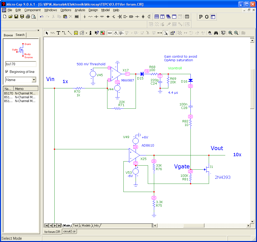

von Karel M. (marsalek)
Ach, danke für den Hinweis auf den Fehler im Schema. Der FET sollte nur
den Feedbackwiderstand überbrücken, wie es schon in der Beschreibung
oben steht. Anhang: neues Schema.
Zu dem Kondensator in Serie mit Diode - bitte um Erklärung.
Karel
Wie soll denn ein Strom aus einem Kondensator wieder rausfließen können,
der über die Diode hineingeflossen ist?
Danke, Lothar!
K.

von MaWin (Gast)
Da drin ist nichts besser.
> bitte um Erklärung
Zu Diode in Reihe mit Kondensator ? Nee, das ist Grundschule.
Zum Schaltungsprinzip:
Welchen Sinn macht es, eine Schaltung 3 mal aufzubauen ?
Welchen Sinn hat es, ein Signal nach Verstärkung zu bedämpfen ?
Du hast 3 Verstärker in Reihe.
Das ist sinnvoll damit das Verstärkungs-Bandbreitenprodukt noch
ausreichend schnelle Verstärkung zulässt, ausserdem erleichtert es den
Aufbau so daß nichts schwingt.
Wenn man aber verhindern will, daß so ein Verstärker übersteuert, dann
begrenzt man einfach die Eingangsspannung der Stufe, die Übersteuern
könnte. Es gibt ja nun mehrere Maximalwertschaltungen. Je nach dem, wie
scharf die Begrenzung sein soll, kann schon eine simple Diode reichen.
Wobei Analog Devices ihre Methode für besser halten:
http://www.analog.com/static/imported-files/application_notes/374941256AN-402.pdf
"Replacing Output Clamping Op Amps with Input Clamping Amps"
MaWin hat recht, im Schema ist der Feedbackwiderstand immer noch nicht
richtig mit dem FET überbrückt.
Danke für den Link zum Clamping amplifier!

von Ina (Gast)
Was du sagst, ist unverständlich. Laut Datenblatt haben die OPamps eine
"recovery time" von rund 2µsec. Das ist viel weniger als deine
Signaldauer. Von daher sollte dich die "tecovery time" garnicht stören.
Du meinst wahrscheinlich, daß deine Verstärker für große Signale
übersteueren und für weitere Impulse tot sind. Aber das sind sie auch,
wenn du das Signal auf irgend einen hohen Wert am Ausgang klemmst.
Überlege dir noch mal ganz genau, was du wirklich willst. Sinn ergeben
deine Ausführungen für mich jedenfalls nicht.
Hallo Ina,
Du hast recht, wie ich im Datenblatt sehe, dass die Recovery Time ca.
2µs beträgt. Damit habe ich leider nicht gerechnet und dachte, dass es
viel mehr sein wird.
Ich verstehe Deinen zweiten Absatz nicht. Wenn meine Verstärker
übersteuern, werden sie aber spätestens (wie ich erst jetzt erfahren
habe) nach den 2µs wieder auch kleine Pulse verstärken können und ich
mir den ganzen Thread sparen konnte, oder?
Karel
von Ina (Gast)
>habe) nach den 2µs wieder auch kleine Pulse verstärken können...
Genau!
Manche OPs haben die unangenehme Eigenschaft, bei Übersteuerung den
Ausgang von Plus nach Minus zu wechseln, das kann länger dauern.
